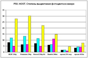

На премиум бумаге практически не видно выцветания, на простых глянцах и матовых - процесс налицо (в камере были только плашки и портреты).
ИзображениеИзображение Изображение

Но не ради изучения светостойкости чернил мы это (все изложенное выше) затевали. Про чернила, наконец, все понимают главное - 1) любая водянка выгорит быстрее любого пигмента, 2) премиум носитель продлевает срок хранения отпечатка.
А вот среди простых глянцевых и матовых носителей, которые популярны среди любителей фотопечати, можно найти всякое добро, от ... и до...
Из данной кучи конкретными тестами мы выделили как лучшие Славич глянец 190 и 270. Остальная бумага желтеет в камере сама по себе (см. табличку выше - степень выцветания выше 10).
