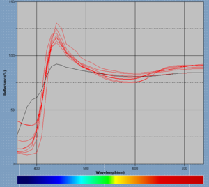

В качестве стандарта для сравнения были взяты Epson Glossy 200, Epson Matte 167 (в старой упаковке). Величина dE в таблице показывает, насколько по цветовым характеристикам та или иная бумага отличается от образца сравнения Epson.
Предвосхищая вопросы по таблице (мы там наставили меток пока непонятных), сразу комментируем.
1. Вся бумага, кроме Славич, Epson и InkTec (взятого для сравнения, ниже скажем почему) содержит предостаточно отбелки. Нагляднее на спектрах. Epson черная линия. "Яркость" остальных - выше 100 % (якобы белеее белого :vfak:).
На самом деле визуально бумагу можно разделить на 2 кучи: 1) реально синяя или "грязного" цвета, 2) Славич, Inktec, Epson.
Такой синей бумаги, как Revcol 220m, мы вообще раньше не встречали.
А вот интересно, что думал продавец бренда Enquiol encre, когда давал такое название? Как человек должен произносить название бумаги, спрашивая ее в магазине?

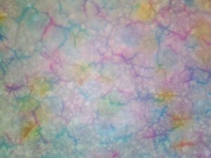

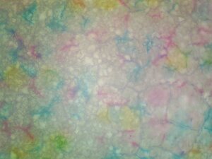

Revcol Premium Glossy 260 г - никакая не премиум на самом деле. Микроснимок (отпечатка пигментом от nik_2) слева.
Славич универсальная глянцевая 270 г - наоборот, обладает свойствами премиум покрытия. Микроснимок (чернила HOST) справа.
Изображение Изображение

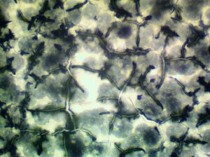

Как видно, бумага Revcol Premium Glossy 260 г проявляет типичные свойства простого глянца, капли не ложатся круглыми пятнами, а растекаются по границам зерен покрытия. Можно сравнить с другими глянцевыми носителями:
DEXP 210g, Privision 230g, Revcol 230g
Изображение Изображение Изображение
Очень похожи между собой визуально листы Славич Glossy 270 и InkTec Premium Glossy 270, однако замеры на лицевой и тыльной стороне не подтвердили полной их идентичности.
