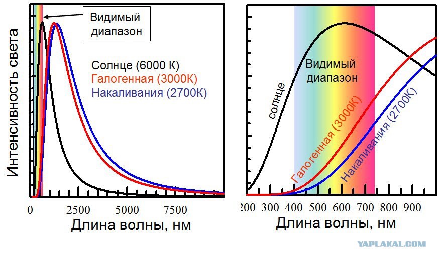

Разная степень выцветания отпечатков в разных условиях скорей зависит от того на сколки нано метрах идет излучение .
Если излучение идет от 400 до 550 Нм то выцветают в основном синие оттенки . От 550 до 700 красные .
У галогенновой лампы спектор излучения начинается от 500 Нм , а это желтые оранжевые и красные оттенки будут выцветать первыми .
У солнца спектр излучения идет на весь видимый спектр , так что отпечаток выгорает равномерно , но опять же в зоне желтого ( 550 - 600 Нм ) выгорает сильнее .
Желтый будет выгорать всегда потому , что эти 550 - 600 Нм есть в любом свете ( камера старения , лампа , галоген ) дальне зависит от уклона спектора излучения в Нм

| Сообщение #746 Отправлено 22 августа 2014 - 09:01
WWM, испытания в камере это ультрофиолет через фильтр ? Тогда понятно . Это от 10 до 400 Нм ( было бы интересно тогда облучить отпечатки радиаций )
А всё остальное ( свет пыль тепло ) я учел . Говорил я только о свете .
