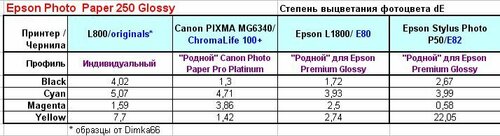

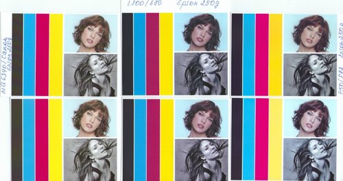

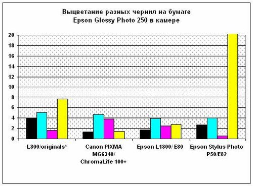

|    Сообщение #703 Отправлено 21 августа 2014 - 15:12   WWM
Теперь посмотрим пристальнее на бумагу Epson Photo Paper Glossy 250. Она по определению самого производителя не премиум, хотя спокойно визуально может восприниматься как премиум. Т.е. если бы на упаковке было написано Премиум, то никого бы это не смутило, в принципе.
Эта бумага содержит какое-то минимальное количество отбелки, и она немного выцветает.
Поэтому мы посчитали нужным и интересным сравнить выцветание разных чернил на этой бумаге. Подключили свои отпечатки (благо, Вы выслали пару листов А5).
Что получили:

|    Сообщение #707 Отправлено 21 августа 2014 - 15:31   WWM
ваш желтый E82 , а-ля катапульта .
Да. А никто и не обещал светостойкость для Е82.
Эта фишка с желтым очень удобна для сравнительных тестов. Вот Вы бы здесь не очень понимали сильно или не очень выцвели образцы, а так - есть индикатор. На плохих носителях желтый Е82 улетает почти полностью, степень выцветания может быть и 50, и даже 80 dE. На премиум Глянцевой Эпсон 255 - меньше 10.
Из всего этого делаем вывод: Epson Glossy 250g - все-таки на ступеньку ниже всеми любимой Epson Premium Glossy 255/250.
Сканы для визуальной оценки выцветания:

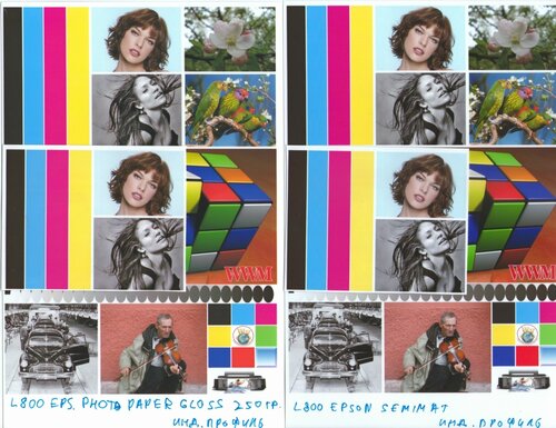

|    Сообщение #711 Отправлено 21 августа 2014 - 17:16   WWM
Dimka66,
Надо понимать, что вывод для Вас пока не совсем однозначный?
Оставить в покое пигментники (не имеется в виду выбрасывать рабочий принтер 3880, конечно!) и обратить взор на более широкое использование чернил L800/L1800, не теряя или теряя минимум в светостойкости? Наше мнение таково:
Если формат подходит (А4, А3), то можно. Но с оговорками. А именно:
- не использовать фотобумагу с отбелкой. Только исключительно премиум качества.
- стараться не использовать для черно-белой печати, ибо левый зеленоватый оттенок будет особенно заметен. Профилирование не помогает.
- как показывают эксперименты на окне, чернила L800 выдерживают комплексные пытки "солнце сквозь стекло = высокая температура + УФ (хоть и фильтрованный, но все-таки активный) + воздух улицы (окно всегда было открыто) как минимум 2 месяца без критических изменений цвета на тех же премиум носителях.
Что касается ChromaLife 100+, то они, конечно, более светостойки, чем L800, но придется сменить и бумагу, плюс профилировать. Да и экономии не получится.
