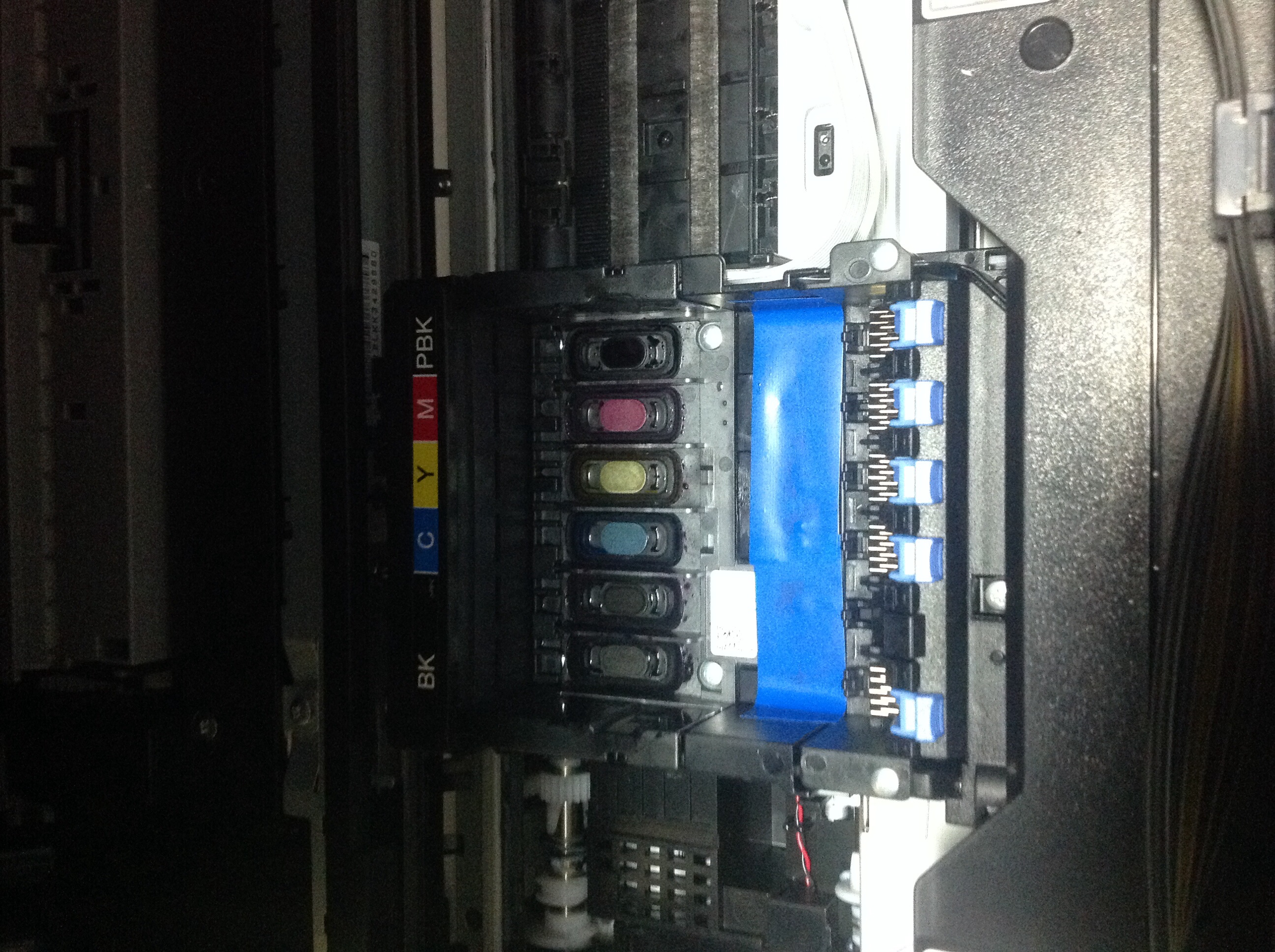

Найден способ избежать прокачки чернил в EPSON XP 600 , 700 , 800 . При обнулений снпч .
Сделайте в каретке так ( фото ) и при следующим обнулений снпч , прокачки не будет . ( проверена на снпч WWM )

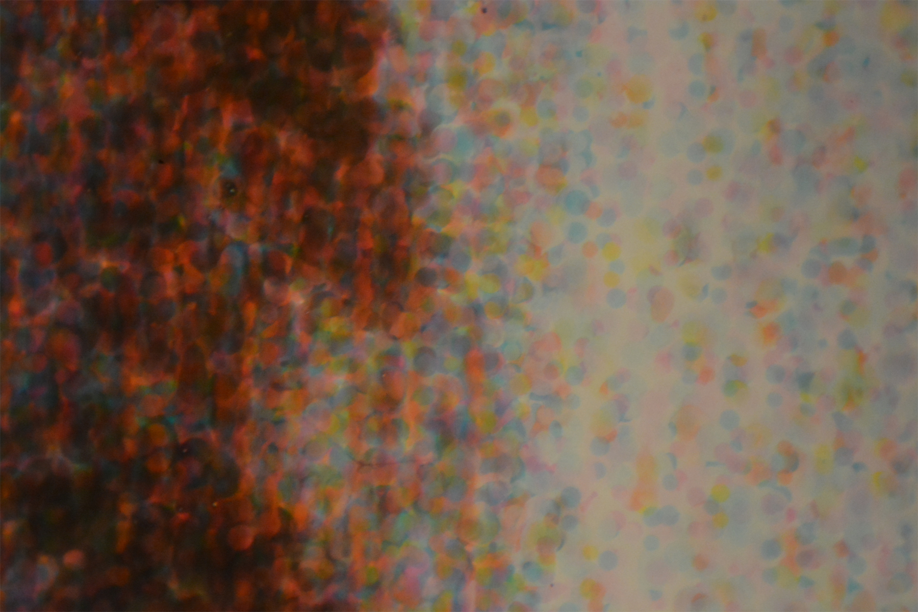

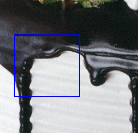

изучение чернил Е26 и ПГ epsom ХР600 на возможность формирования капель точного размера готово .
сравнительное тестирование и изучение отпечатков под сильным увеличением , дало выводы о том , что чернила Е26 торговой марки WWM по своим гидроденамическим свойствам не уступают оригиналу .
формирование капель ( вплоть до минимального размера капли В 1,5 Пл ) проходит успешно . капли имеют идеально круглую форму .
капель призраков ( в просто народе называют " чернильный туман " или " чернила пылят " ) не замечено .
  • Прикрепленное изображение: img026.jpg
  • Прикрепленное изображение: img027.jpg
  • Прикрепленное изображение: DSC_1095.JPG
|    Сообщение #686 Отправлено 19 августа 2014 - 12:17   WWM
гидродИнамическим :biggrin:
Как ложатся капли чернил на покрытие - это еще зависит от бумаги. Вы в курсе?
капель призраков
Имеются в виду сателлиты?

У всех бывают ошибки .
Да мы в курсе , бумага была ломонд глянец 200 грамм
Ещё их называют капли спутники ( но можно и сателлиты ) .

Зато последнее фото показывает какой у нас мощный сканер :biggrin:
|    Сообщение #688 Отправлено 19 августа 2014 - 12:43   WWM

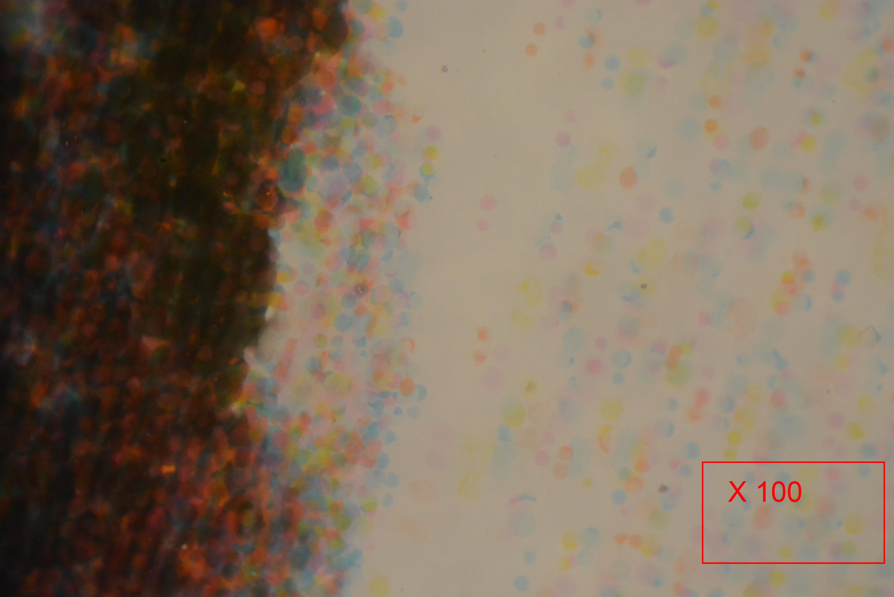

Чтобы так утверждать, наверное, рядышком надо поместить аналогичные картинки на оригиналах.
|    Сообщение #689 Отправлено 20 августа 2014 - 08:54   combain
WWM , извиняюсь что так долго .
вот фото почти тот же участок на оригиналах ( верх на 6.03 градусов ) . и то же увеличение ( Х100 )

WWM, ну ? Проверили ?
Я насчет изоленты в XP 600 , 700 , 800 ?
Получилось ?

WWM, зато сегодня найден ещё один плюс изоленты в ПГ , на обычном режиме печати , допечатывает лист !!!
На режиме печати фото , оповещает что вот вот и сменить картридж .
Нет посреди печати , остановки с фразой картриджи не распознаны .

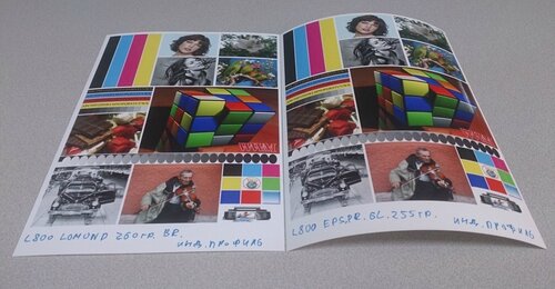

Теперь, прежде, чем перейдем к результатам по выцветанию чернил L800, ответим на Ваш вопрос - одно и то же или все же разные вещи фотобумага Epson Premium Glossy 255, 250 из рулонов и формат А4.
Судя по цветовым характеристикам (координаты L*a*b* в цветовом пространстве CIELab), то покрытие у них точно из одной бочки.
Отличаются все три бумаги между собой покрытием на оборотной стороне основы. Из-за этого появляется небольшое различие в яркости покрытия, так как бумаги не полностью непрозрачные.
Рулонные носители имеют более жесткую основу, а Premium Glossy 255 даже не выпрямляется из своего выпуклого состояния. Такое впечатление, что пересохло, стянулось покрытие на обороте. Если уронить лист на стол, до раздается хрустящий звук (как будто жесткий тонкий пластик падает) вместо привычного мягкого.
Вам удобно работать с такими скрученными листами?
|    Сообщение #694 Отправлено 21 августа 2014 - 14:46   Dimka66
Очень неудобно. Порезал рулон 21см*10м на А4 листы, но они так и не распрямились, даже полежав выкрученными в обратную сторону... Придется на какие-нибудь тесты расходовать. Кстати, этот рулон лежал у меня где то с 2004-2005 года (и еще один такой же непочатый есть). Потому видать так и слежался. Но зато печатается на нем нормально (по цветопередаче), не смотря на такой "возраст". Что видимо говорит о неплохом качестве бумаги.

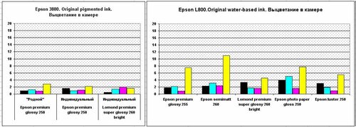

Теперь что касается светостойкости оригинальных чернил L800.
Dimka66, Рассмотрим исключительно пока Ваши образцы. Они побывали в камере. Получаем следующие результаты. Никакой из них не бросился в глаза как плохой и выцветший. Однако все уступают пигменту. Здесь никто не удивился, наверное. :closedeyes: Даем на диаграммах для наглядности один масштаб по оси ординат.
|    Сообщение #700 Отправлено 21 августа 2014 - 15:05   combain
WWM, Мда .... Как же сильно у L800 выцветает желтый .
