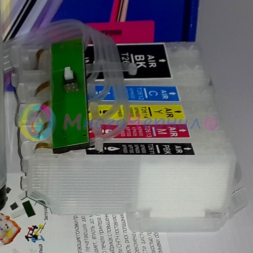

SamSvoi, как сделать фотоотчет того , что кончается один картридж , его обнуляем , принтер промачивает чернила и после этого надо сбросить другой потом третий и так по кругу , нет единого сброса всех цветов . А этот веер очень доставляет .

Ту снпч IST ? Да трестировал , сброс единый для всех цветов . Интересна почему вы такое не смогли сделать .... WWM,
WWM, у вас есть снпч для ХР 800 с полным сбросом всех цветов ?

SamSvoi, WWM, вы наверное не поняли того , что я имел в виду . Я имел в виду обнуление всех счетчиков чернил одной кнопкой . Есть такая снпч у WWM для хр 800 ??? А не отщелкиванием одного потом другого потом третьего и так по кругу .

У IST такая снпч есть , но доставалась мне в руки 2 раза и оба раза она ушла клиентам , мне не досталась .
Вот такая снпч с полным обнулением всх цветов одной кнопкой .

Снпч IST - кончился один цвет , обнуляються все .
Снпч WWM - кончился один цвет , начинается веселье по кругу , то один то другой то третий цвет надо сбросить !
Написанное выше только для хр 600 700 800
