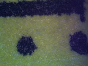

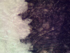

Печатаем обычный текст
Жирный текст при увеличении 50 и 200 раз:
Текст на цветном фоне четкий, без расплывания цвет на цвет:

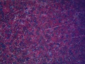

Плашки цветные печатаются подмешиванием капель другого цвета. Пример желтой и пурпурной плашки:
Изображение Изображение
Серый цвет разной интенсивности окраски:
Изображение Изображение Изображение Изображение

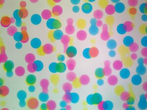

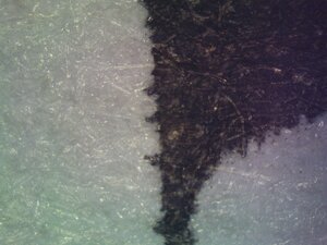

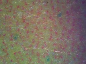

Конечно, лучше сравнивать живьем. Если Вы говорите о фотопечати, то вот, например, оригинал на оригинале.
МВ5040 на 3 бумагах Canon с глянцевым и полуглянцевым покрытием, WF5110/Epson 255pg
На матовых оригинал на оригинале Canon, Epson:

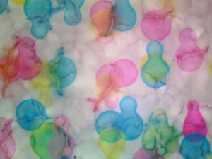

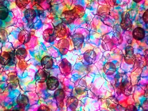

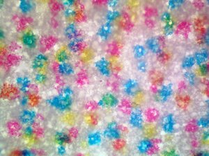

Canon на премиум глянцевой дает, как и ожидалось, правильной круглой формы капли:

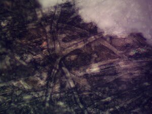

На матовой, как обычно, капли ложатся как будто на рыхлый снег, а на простом глянце (не подходит для печати пигментом) "мазня" выглядит в микроскоп где-то так (2 снимка с разным увеличением):
И само изображение обдирается ногтем ?
|    Сообщение #7348 Отправлено 08 августа 2015 - 17:12   WWM
Ну не то, чтобы обдирается. Вы же видели, как выглядит печать пигментом на простом глянце. Не важно каким пигментом. Картина та же. Впечатление, что все кучей лежит, не впитывается, как надо.
Микроснимки, жаль, не дают четкой картины что и как.

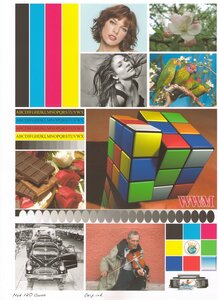

Тестовое изображение на простой бумаге в стандартном режиме печати выглядит так:
Так... А можно мне ссылочку на этот ваш новый фирменный тест с джипом и хитрой бабой, и ромашками?
