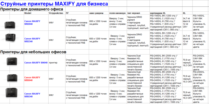

Как-то на форуме мало, практически нет информации по новой линейке устройств Canon Maxify.
Восполним пробел?
Полгода назад мы приобрели Canon МAXIFY МВ5040.
Всего имеется на сегодня вроде как все те же 5 моделей данной линейки.
Распечатываем, заглядываем внутрь.
Стартовые картриджи PGI-2400. Не спрашивайте, сколько там чернил, не сравнивали со стандартными. Так они выглядят с разных сторон.
Состав новых пигментных чернил DRHD (Dual Resistant High Density), используемых в принтерах MAXIFY, разработан специально для бизнес печати.
Основные свойства данных чернил ничем уникальным не обладают:
Печать бизнес документов высокого качества
Высокая плотность
Устойчивость к стиранию
Устойчивость к закрашиванию маркером
Это все вроде как не первый раз слышали и для пигментных чернил Epson, например.
Первый тест дюз после 7-ми минутной инициализации принтера показал отсутствие одной дюзы на черном, понадобилась дополнительная штатная прочистка. Тестовое изображение на простой бумаге в стандартном режиме печати выглядит так:
