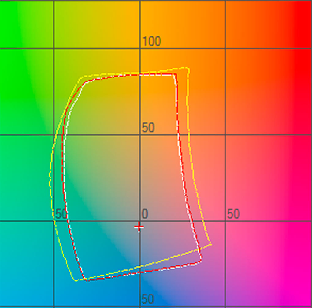

По чернилкам -
Прикрепленное изображение: Ev_E83.jpg
стрёммненько... Очередной раз понимаешь с чего Epson свои запатентовал именно как Vivid Magenta.
Т.е. результат не айс именно опять с мажентами (цвет+лайт), даже похуже, чем у E83 (E83 - жёлтый на скрине, Everest - белый + красный). Смените маженты на тот же E-034 от InkTec и будет почти счастие.
Насчёт универсальности - не делают бензин для жигулей. Делают просто хороший, ну или гавённый бензин. Аналогично и тут - или делаются хорошие чернила или как все (ну или почти все).
imho

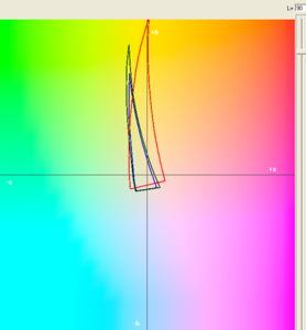

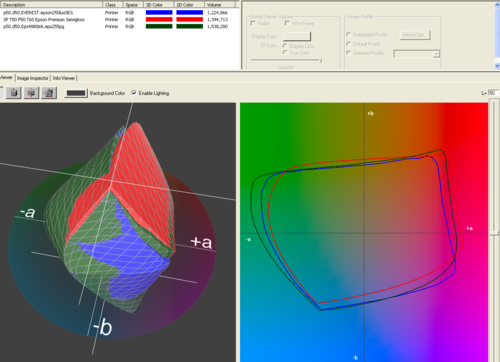

Если сравнить на одной диаграмме охваты Epson Claria Photographic (родные для Р50, красная линия)), универсальные EVEREST (синяя линия) и чернила из картриджей Epson 4880 при печати на Р50, то выходит, что и Claria безнадежно отстала (кроме самых светлых тонов, где пигменты пропадают при L=95, а Claria еще остается).
Да... K3VM - супер. Но без профилирования на данном принтере не обойтись, дают яркий сдвиг в зелень.
Изображение Изображение
