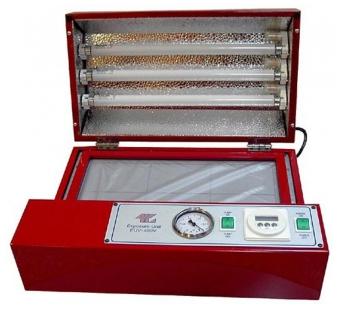

могу свою камеру (TIC 400UV) одолжить УФ
  • Прикрепленное изображение: tic-uv-400.jpg
|    Сообщение #6723 Отправлено 28 июля 2015 - 02:23   Роман67
koka, Константин , колись , что за камера такая ?
для засветки клише в тампопечати...я ж ещё и ею "балуюсь".

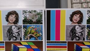

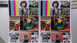

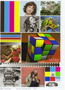

Вы знаете, таки придется именно рассказывать, показать оказывается проблематично. По крайней мере, попытка сфотографировать, отсканировать отпечатки на люстере не получается. Точнее, получается ерунда. Фото сильно контрасные выходят, не живые, а сканы (примеры на ХР-605 и SX130) - с уходом в левые цвета и вообще с кашей в некоторых местах.

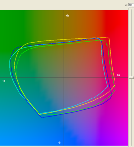

Вот для примера профилированный образец на Epson 250 luster и его "родственник", т.е. с тем же профилем, но в режиме Фото.
Не на что смотреть, ничто не соответствует тому, что видят глаза. :biggrin: Как-то с водянкой проще было.
Изображение Изображение
Кнопкой "принт"
Пока нечем печатать. Чернила еще не выходили за пределы стен WWM.
Почему бы не выложить данные замеров, профили?
интересно было бы посмотреть
Минуточку.

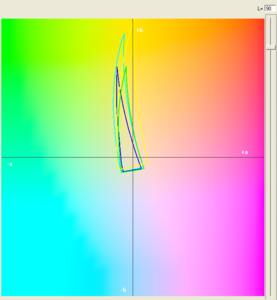

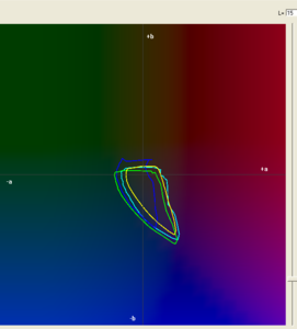

Пример на той же Epson Luster 250.
Для наглядности приводим кривые для оригиналов Claria, L800, а также до кучи Е83.
Изображение Изображение Изображение
И для самостоятельного изучения собственно профиль
Лучше для наглядности покажите охват Everest в сравнений с оригинальными пигментами Epson K3VM и HiG2 .
Так будет легче понять .
Так это ж не на Р50 надо показывать!
Можем на R2400.
Ждите немного.
