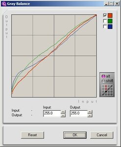

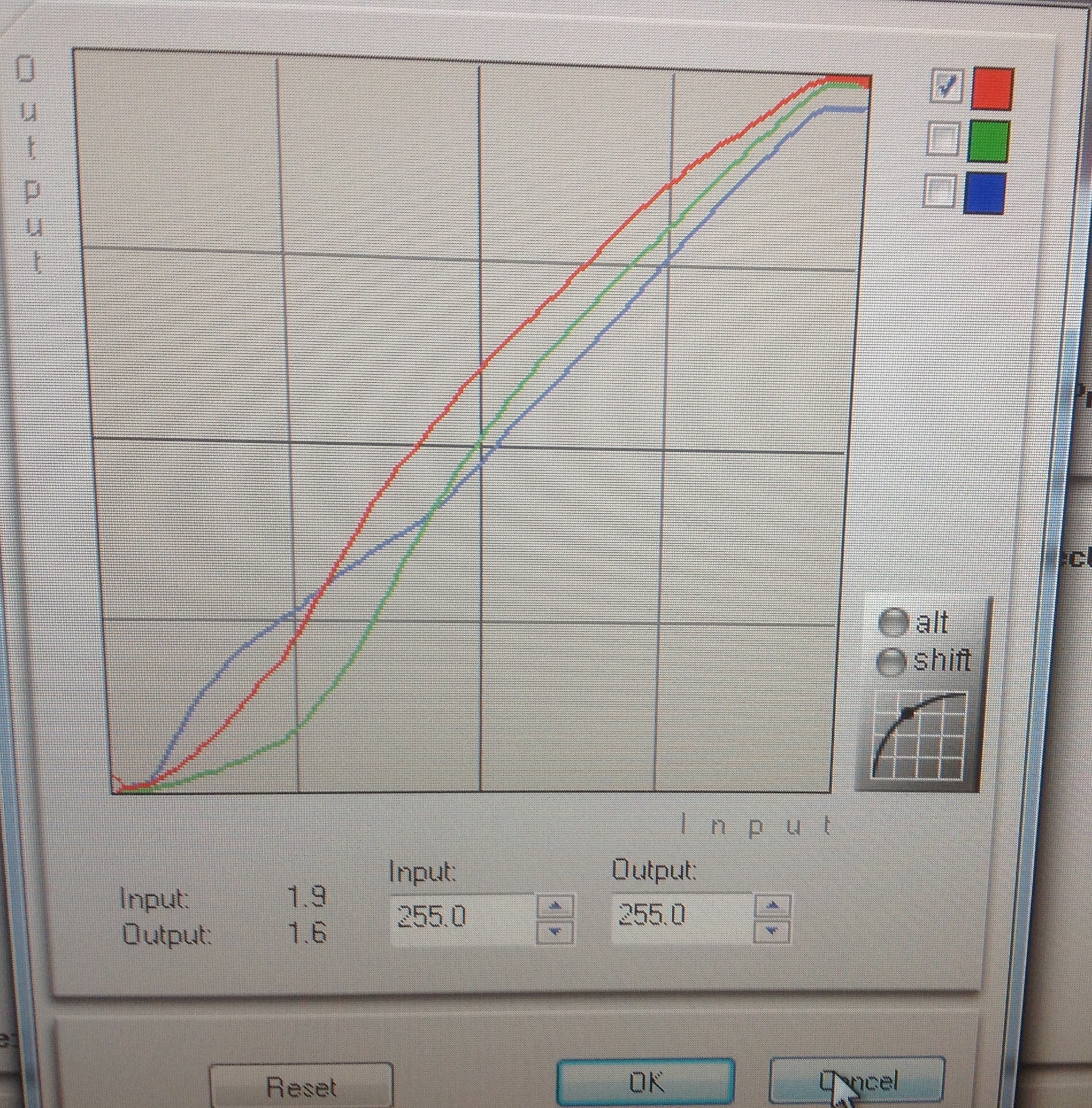

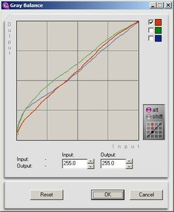

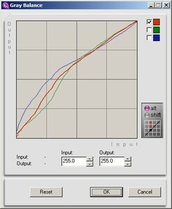

WWM, мы посмотрели ваш профиль .
За изрезанный охват можно тихо помолчать .
Но вот за кривые серого ...
Я такое видел только у чернил ОСР ... Теперь и у Эверест .

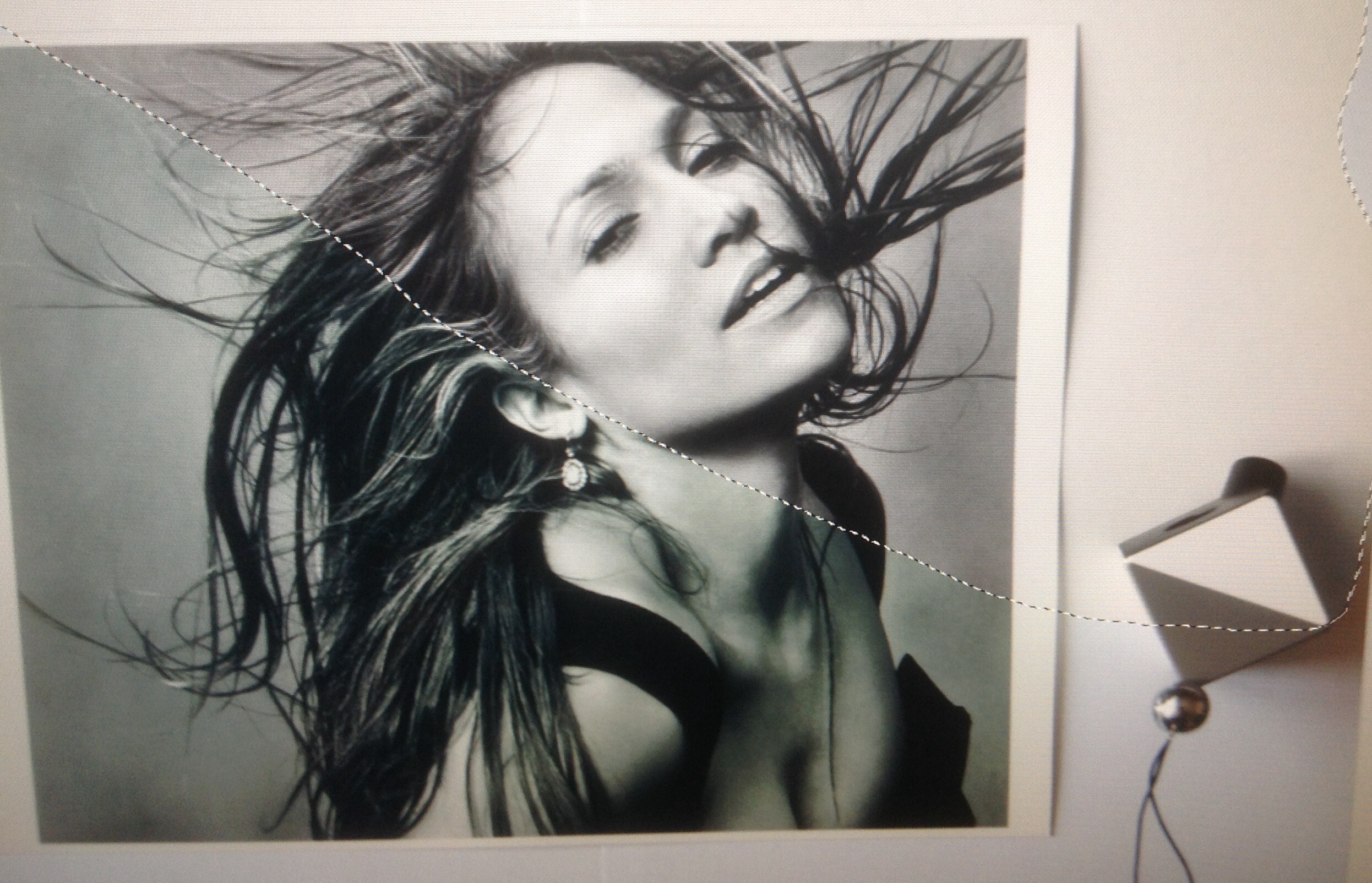

Роман67, посмотрел .
При нейтрализаций по серому кубику - заметно то , что к примеру фото с девушкой не 100% ЧБ ... Оно немного сине - зеленое .
Доп проверка перевода в ЧБ доказала то , что температура была правильной , серый кубик так и остался серым . Но фото из сине - зеленого паразитарного оттенка стало ЧБ .
Проще говоря - бумага НР даже с профилем не дала нормального ЧБ .
И это ... Тебе бы принтер пора откалибровать , или хотя бы ТО ему сделать .
А то заметно смещение .
Ну сам посмотри .
Вы не сказали, про какие именно чернила ОСР Вы говорите.
А что касается универсальных чернил Everest, то разве Вы ожидали, что у них все будет идеально на всех принтерах и плюс охваты круче всех? Конечно, не ожидали. Хотя всем хотелось бы, конечно.
Другое дело, если бы речь шла о неких чернилах, СПЕЦИАЛЬНО разработанных для какого-то принтера/линейки.

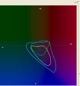

Дополняя Ваши кривые для Р50, даем дополнительно для L800/Epson 255pg, R2400/Epson 255pg, R2400/Epson 250luster
Изображение Изображение Изображение

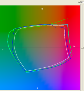

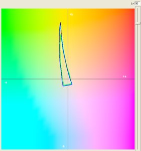

А также немного о печати EVEREST на R2400.. Профиль, где в названии мы забыли указать чернила, относится к предыдущим нашим пигментным чернилам Е56 (белая линия).
Сравнение охватов показывает, что 1900 обскакал 4880 в красных тонах, между прочим, хотя общий охват меньше.
В тенях на EVEREST немного хуже, но в светах ничего.

|    Сообщение #6747 Отправлено 28 июля 2015 - 11:56   combain
WWM,
Invasion biotica , Infestacion ...
Хотя ещё не настолько плохо , ЧБ документы печатаются хорошо ?

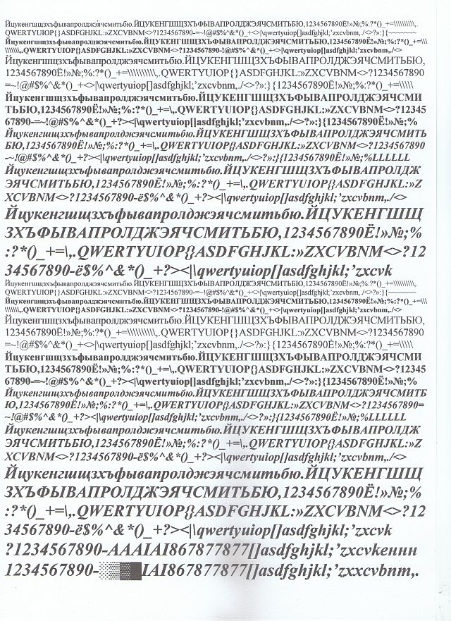

А разве с пигментом бывают подобные проблемы?
Это ж Вам не красители.
А вы фото черным попечатайте :biggrin:
В каком смысле?
Так на премиум глянце и люстере именно он и печатает.

В каком смысле?
Текст по обычной бумаге .
В режиме Текст вполне читаемо.

|    Сообщение #6758 Отправлено 28 июля 2015 - 12:34   Роман67
Это лист бумаги , который с девушкой , неровно обрезан с торца ( был чуть запачкан ) . А так принтер берёт бумагу и печатает абсолютно ровно .
