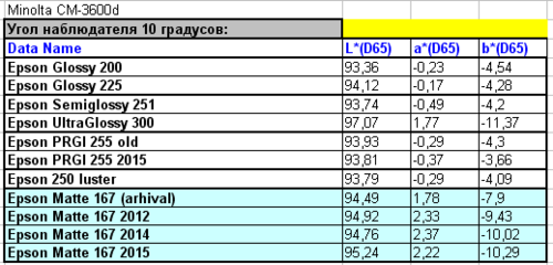

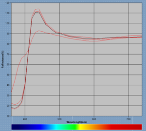

По бумаге Epson Matte Heavy Weight 167.
Кстати, заметили, что Heavyweight раньше на упаковке написано было слитно? Теперь отдельно.
Так вот. взяли старые данные по замерам и дополнили новыми. Для сравнения и предметного разговора приводим также данные для оригинальных микропористых.
Видно, что из микропорки только ультра глосси содержит немерено отбелки. На выцветаемость самой бумаги это практически не влияет, т.е. сам по себе отбеливатель стабильный, развалить его на куски непросто. Однако, он взаимодействует с чернилами под воздействием УФ, и фото выцветают больше, чем на премиум глянцевой.
Что касается матовой, то небольшое положительное значение координаты а показывает теплый оттенок покрытия, но яркость выше 100 % (на спектрограмме отражения для сравнения внизу показан ход кривой премиум глянцевой 255) и значительное значение b подтверждают наличие отбелки. Причем со временем количество отбелки немного растет. Значит, все-таки химичат потихоньку.
Однако имеющиеся 2 упаковки не отличаются между собой содержимим.
