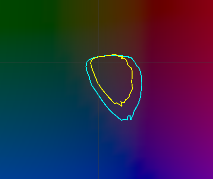

|    Сообщение #6517 Отправлено 24 июля 2015 - 13:47   WWM
Сравним охваты
Проверили на R3000/E59, XP-605/E26, R2400/EVEREST. Во всех случаях увеличился охват, немного, но все же увеличивается на 5-7 % при увеличении к-ва отбелки в матовой 167. Причем в случае водянки преимущественно в тенях. В общем-то, это предсказуемо.
Приблизительно так (пример на ХР605 при L20)
  • Прикрепленное изображение: XP 605. E26. Epson 167m.png
