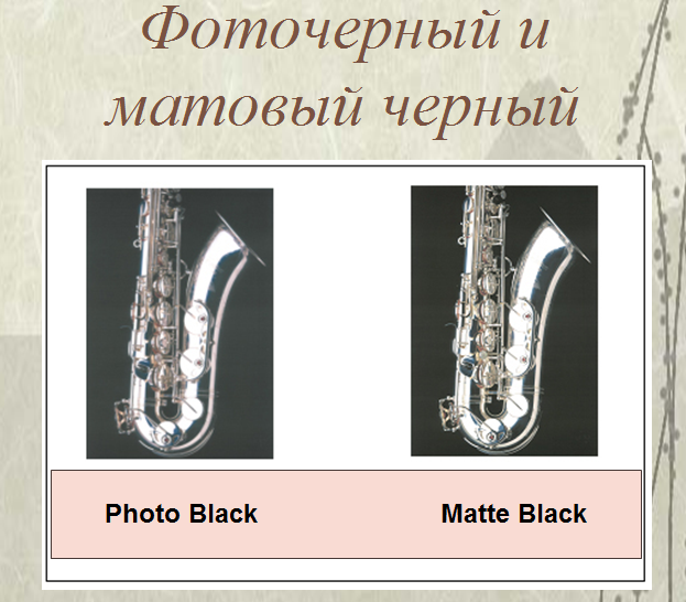

|    Сообщение #6443 Отправлено 23 июля 2015 - 19:32   WWM
эпсон постоянно увеличивает "глубину черного" своих фото-пигментов, и гордится повышением dMax?
Это легко понять. Момент, найду иллюстрацию для наглядности.
Ну вот. Как обычно. Весь архив по пигменту перерыли, а нужное оказалось в самой последней папке. Закон всемирного ехидства в силе. :acute:
Итак. Как Вы знаете, черный пигмент (как и остальные цвета) для фотопечати всегда капсулируется в полимерную оболочку. В результате этого притупляется его интенсивность окраски, т.е. свет меньше имеет шансов поглотиться полностью, часть рассеивается и отражается из-за этой самой оболочки.
На заре пигментной юности Эпсон dMax было гораздо меньше, чем сейчас. По мере внедрения новых полимеров для капсулирования их прозрачность для света (и, соответсвенно, dMax) росла, представляла собой предмет гордости и маркетинга. Вот и продолжается еще до сих пор по старой памяти.
  • Прикрепленное изображение: Pigment particle.jpg
  • Прикрепленное изображение: Photo Black & Matte Black.png
