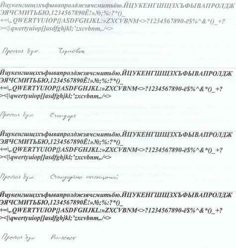

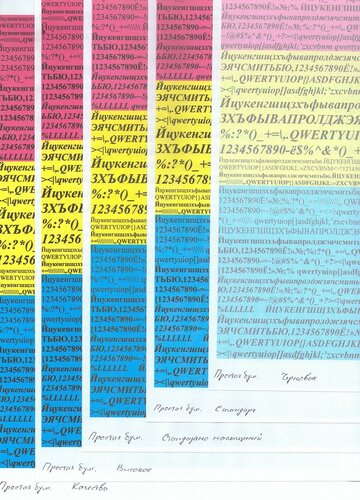

Мы подумываем поступить нетрадиционно в какой-то степени - добавить десятый цвет, а именно черный для документов. Для чего?
Представьте разные ситуации.
К примеру, имеется Р50 и человек хочет его использовать полноценно как для печати фото, так и в офисе для документов ответственных. У него будет выбор: Black (EVEREST/B) - для фотопечати, Document Black (EVEREST/DB) - в запасном картридже, устанавливается когда надо печатать доки.
Или тот же офисный быстрый вариант WF 5110. Ну, бледновато будет печатать документы стандартным черным. Даже оригиналом бледновато. Показывали уже образцы.Ну, например:
Изображение Изображение
Но можно будет купить этот десятый цвет и все будет ОК.
