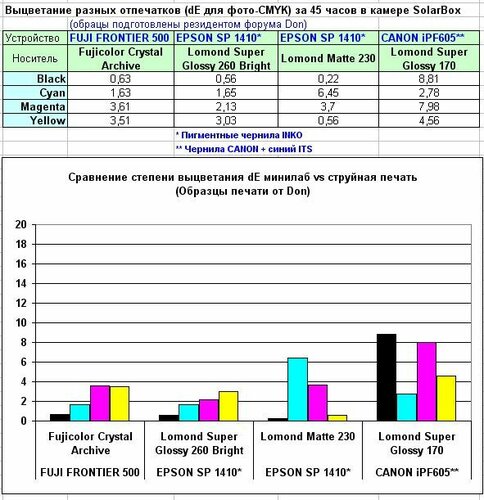

Don,
По Вашей просьбе дополнили картину по Вашим образцам.
В таблице и на диаграмме теперь есть еще и данные для Canon iPF-605, чернила оригинал + синий ITS, бумага Lomond Super Glossy 170.
Результат очевиден.
Изображение Изображение

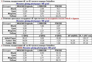

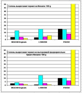

Итак, Вы просили показать на примере как выцветает изображение на бумаге, содержащей оптические отбеливатели, если оно напечатано на 1) свежем листе из пачки и 2) на листе, который уже побывал в камере искусственного старения.
Начало эксперимента было описано здесь:
http://reseters.ru/...80
Установили, что на бумаге, содержащей конкретное количество отбелки, но побывавшей предварительно в камере искусственного старения, чернила печатают по-другому.
Потом мы отпечатки на свежей и состарившейся бумаге поместили в камеру на стандартные 45 часов облучаться ультрафиолетом.
Оказалось, что "игра не стоит свеч" или как там говорят.
Лучше выбросить такую бумагу в топку, чем пытаться выжать из нее какой-то результат. :biggrin:
Да. выцветает немного меньше на уже выгоревшей бумаге, но разница такая маленькая, что почти не заметно глазу.
Смотрите сами:
Изображение Изображение Изображение
