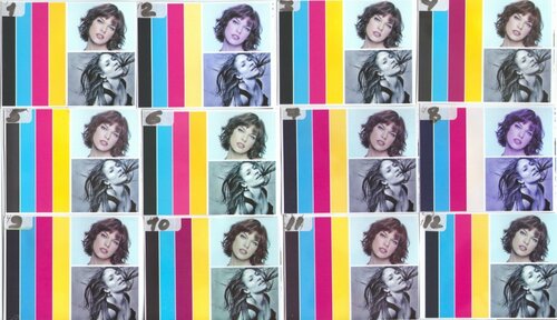

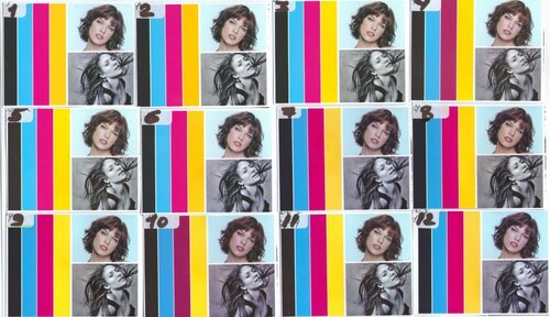

завтра будут результаты по светостойкости комбинаций чернил L800/E82/E83. Больше смысла нет продолжать жарить. Температура выше 30 град. в тени на протяжении всех 10 дней сделала свое. А образцы висели сквозь стекло на юг! Невооруженным глазом видно результаты. Сегодня сняли, но не успели сделать замеры.

Вы немного подзабыли суть эксперимента, наверное. Там, конечно, есть чистые чернила L800, Е82 и Е83 (Е80 отсутствуют), с которыми, в принципе, проблем нет предугадать результат. И Вы где-то так и написали. Поправочка только может быть в том, что на Lomond Glossy 230 Е80/Е83 ведут себя не хуже оригинала.
Но идея с угадыванием нам понравилась! :friends:
Тем временем, пока мы будем проводить замеры, анализировать результаты, составлять таблицы и рисовать диаграммы, предлагаем всем угадайку.
Для начала освежите в памяти, о чем идет речь. Кратко: на принтере Р50 печатали на WWM Glossy 200 и Lomond Matte 230 чистыми L800, E83, E82, а также тасовали желтые и пурпурные/светлопурпурные чернила (т.е. комбинировали чернила между собой). Подробнее об этом и как это влияет на цветопередачу описано с картинками здесь:
http://reseters.ru/...ic=36914&st=189
Даем сканы теста до и после освещения жарким солнцем. Образцы пронумерованы. Вот кто первый правильно определит, где какой образец, тот получит приз. :smile:
Изображение Изображение
|    Сообщение #492 Отправлено 06 августа 2014 - 07:56   combain
1- L800 , 10 - e83 , 8-???? Где желтый ? ,
|    Сообщение #493 Отправлено 06 августа 2014 - 08:20   WWM
combain,
Не забываем, что комбинации чернил встречаются по 2 раза, так как 2 бумаги!

Так , верхний ряды бумаги : 4 -е83 , 10 - L800 + e83 . 2 - e82 ,
11 - L800 + e82
Дальше особой разницы не вижу , видно что на бумаге эпсон нечего не выцвело , а на ломонд ....
Какая бумага Эпсон? :friends:

Ряд нижний : 8 - е82 . 10 - е83 + L800 . 4 - e83 . 3 - L800 ??
WWM, ой!
WWM, ну и что дальше ? Верно угадал ?
|    Сообщение #497 Отправлено 06 августа 2014 - 09:17   WWM
Подождите.
Идет процесс замеров.
