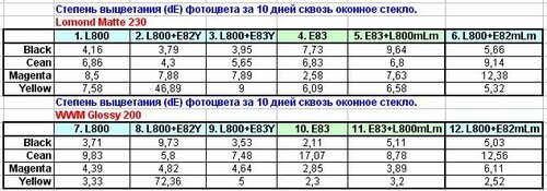

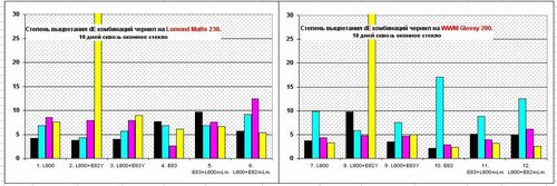

Итак. По выцветанию комбинаций.

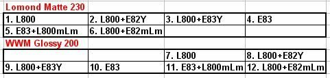

Для начала расшифровка выложенных сканов:
Общая таблица с данными по степени выцветания и диаграммы:
Изображение Изображение
Чтобы не листать тему для просмотра сканов, для вашего удобства будем выкладывать словесное описание и соответствующие сканы отдельно.
Визуальные наблюдения за выцветанием образцов.
На матовой бумаге Lomond 230:
1. L800 (№ 1) и Е83 (№ 4) ведут себя неплохо.
2. Если заменить желтый в L800 на Е83Y – ничего плохого не случится (№ 3).
3. Однако если заменить желтый L800 на Е82Y, то сделаем плохо (№ 2) ввиду слабой светостойкости последнего. После выцветания отпечаток краснеет.
4. Ослабить светостойкость L800 можно, заменив пурпурные тона на E82mLm (образец 6). Отпечаток зеленеет.
5. Замена пурпурных цветов в чернилах Е83 на L800mLm дает ( № 5) некоторое расширение охвата в красной области, но немного снижает светостойкость на этой бумаге.

На глянцевой бумаге WWM 200:
1. L800 (№ 7) ведут себя неплохо.
2. Также на этой бумаге можно спокойно печатать комбинациями L800 + E83Y (№ 9), E83 + L800mLm (№ 11).
3. Если заменить желтый L800 на Е82Y, то сделаем плохо (№ восемь) ввиду слабой светостойкости последнего. После выцветания отпечаток краснеет.
4. Чернила Е83 не любят этот носитель, а именно – происходит значительное разложение голубого (№ 10).
5. Ослабить светостойкость L800 можно, заменив пурпурные тона на E82mLm (образец 12). Отпечаток зеленеет

|    Сообщение #508 Отправлено 06 августа 2014 - 10:47   combain
На глянце видно что выцветает быстрее всего циан , в комбинаций l800 + e82 mLm . Что является особо важным замечанием .

Общий вердикт, по нашему мнению таков:
- можно комбинировать цвета L800 и Е83 без особых последствий в плане светостойкости.
- если важна светостойкость, то E82Y не использовать вообще,
- и стараться не портить картину заменой мадженты L800 на Е82mLm, если собираетесь печатать на простых, недорогих матовых и глянцевых носителях.
