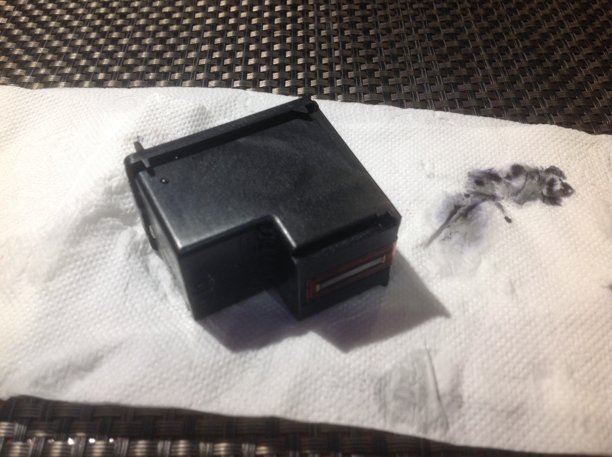

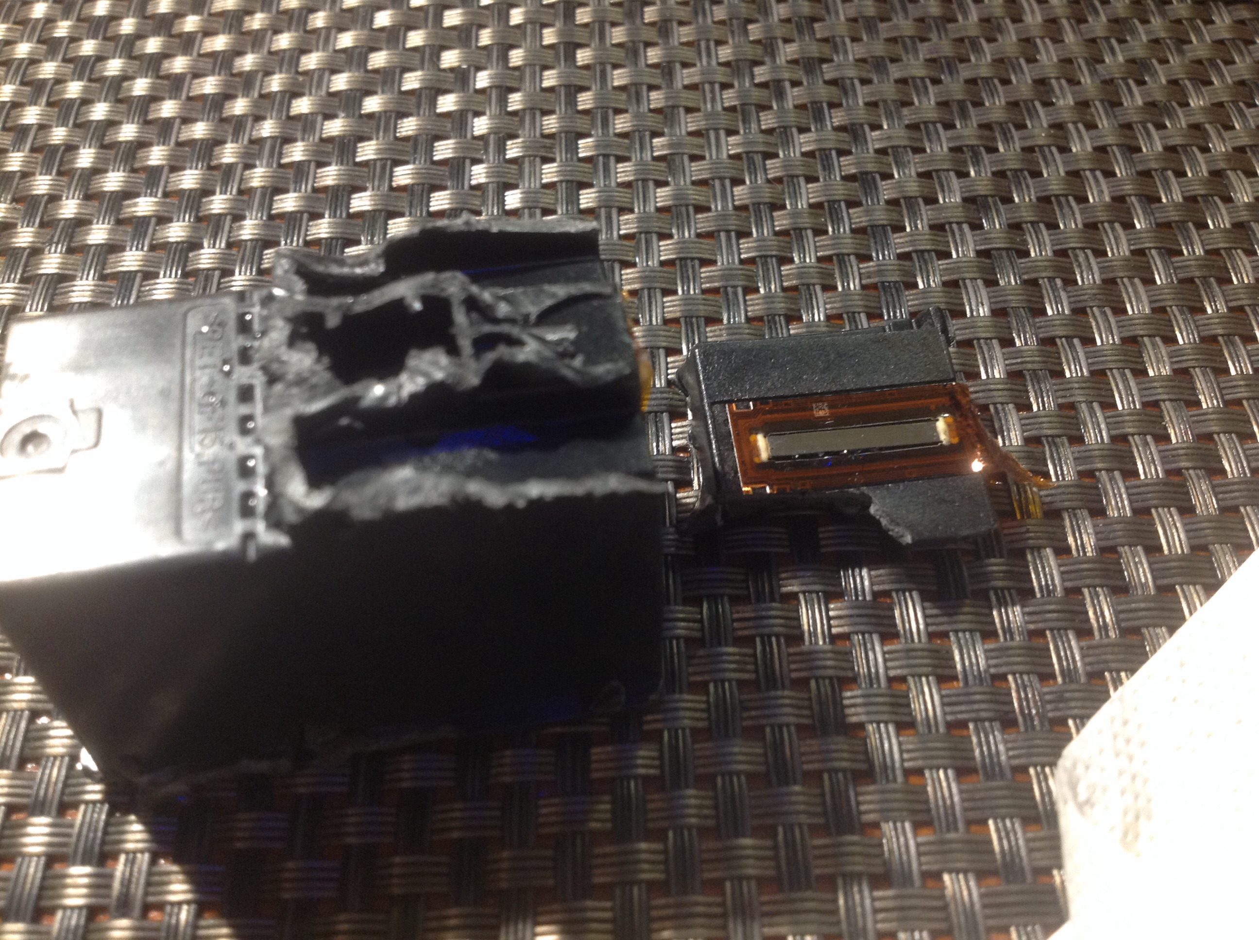

Нам в руки попал мертвый кртридж HP 122 со встроенной печатной головкой . И мы решили его быстро вскрыть и изучить его с той стороны дюз .
Вот сам картридж

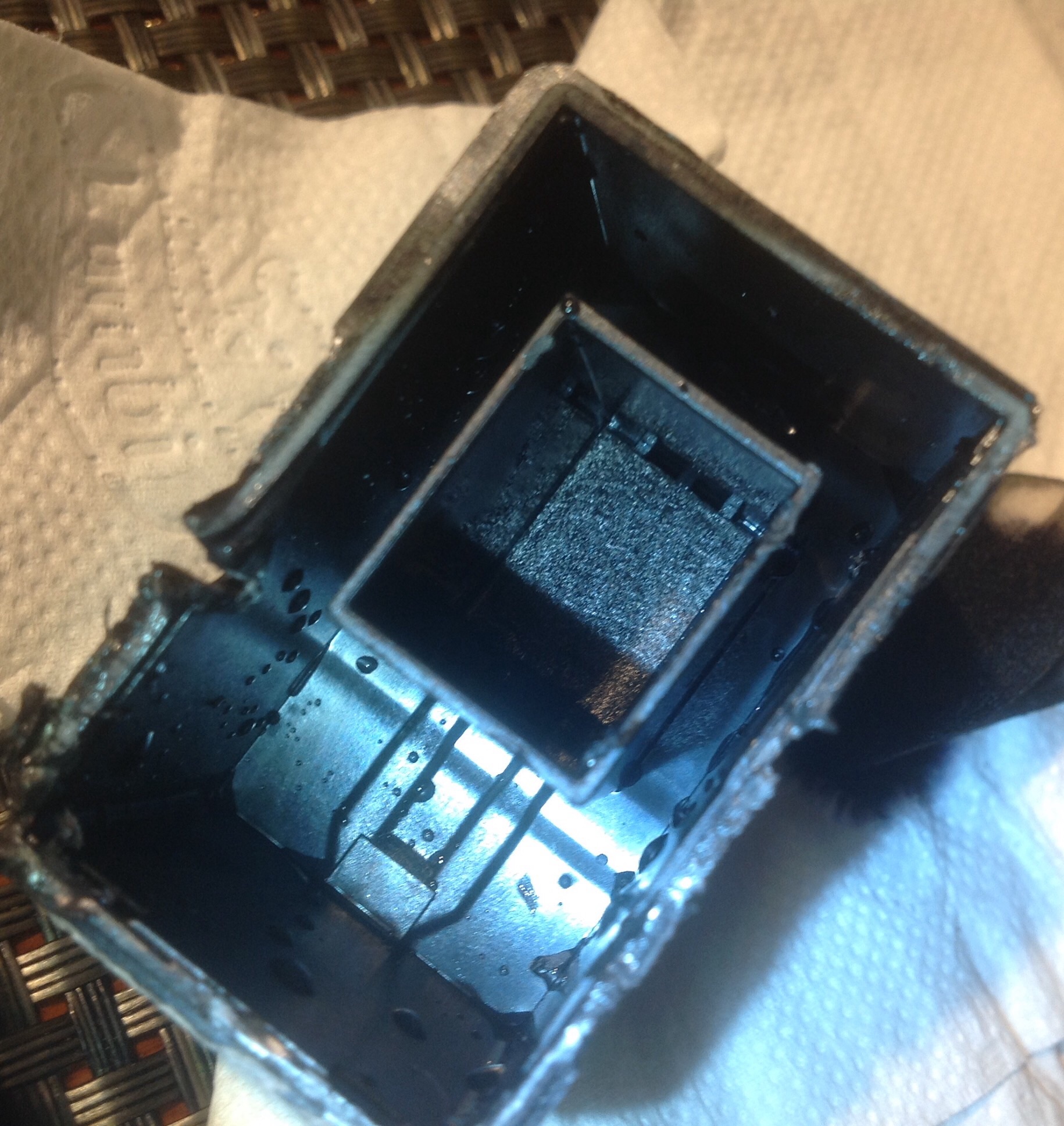

Вскрываем его и видим его поролон - наполнитель и ту сеточку дозатор чернил .
Пока нечего интересного ... Идем дальше !

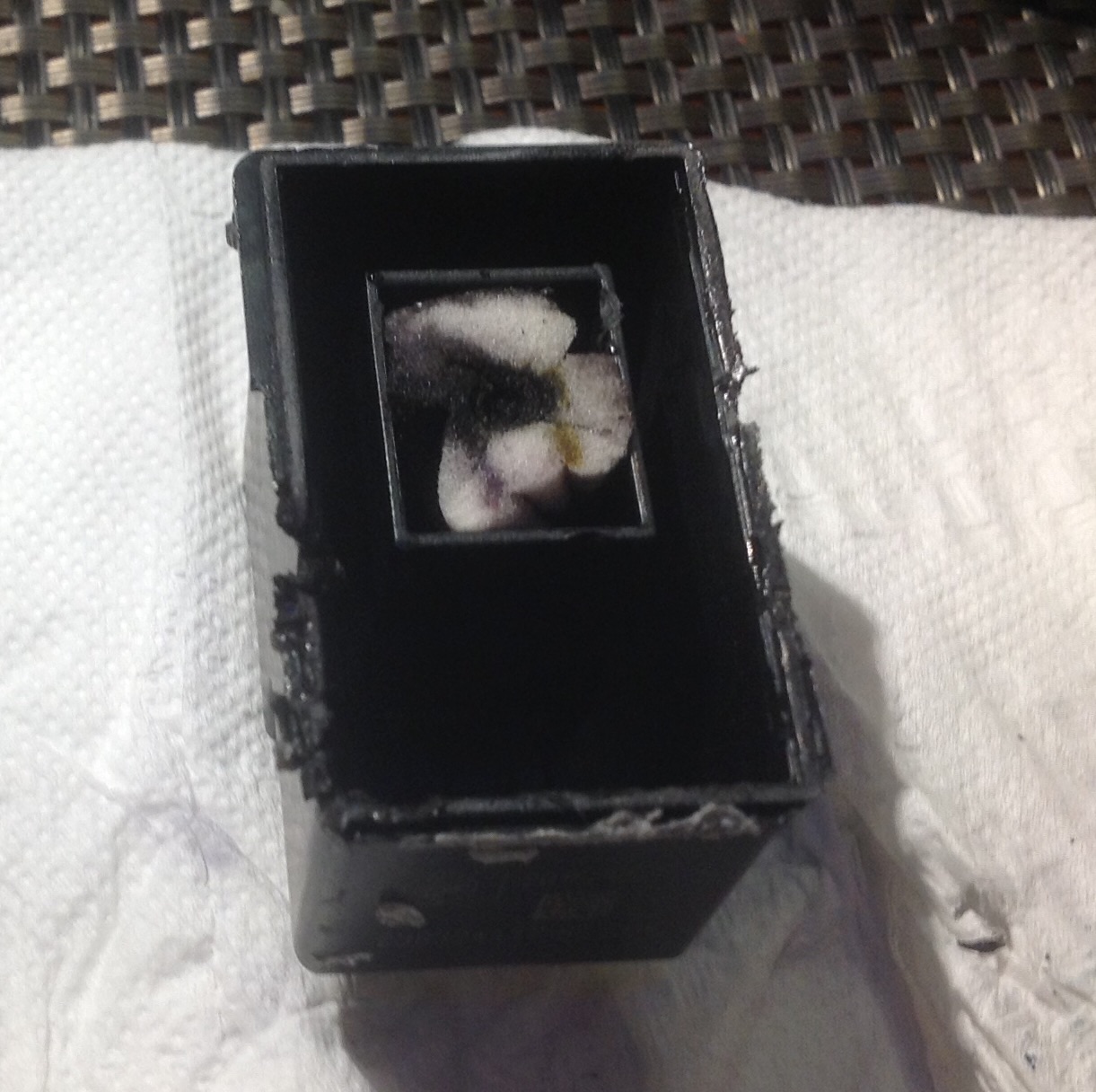

" Аккуратно " отделяем ПГ от самого картриджа .

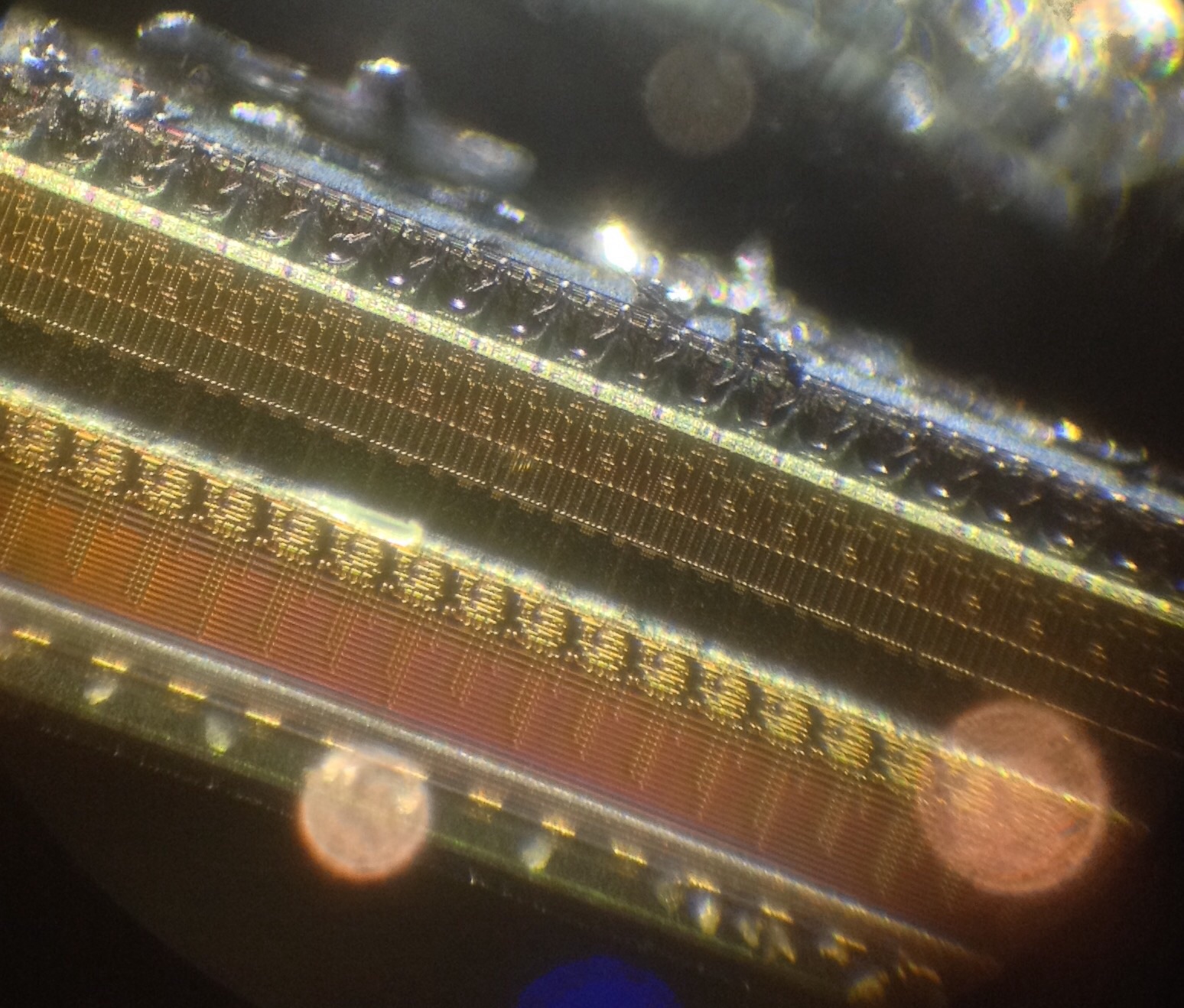

А теперь интересное - отслаиваем пластину дюз , видим контакты и каналы с нагревателями .
Вроде всё обычно .

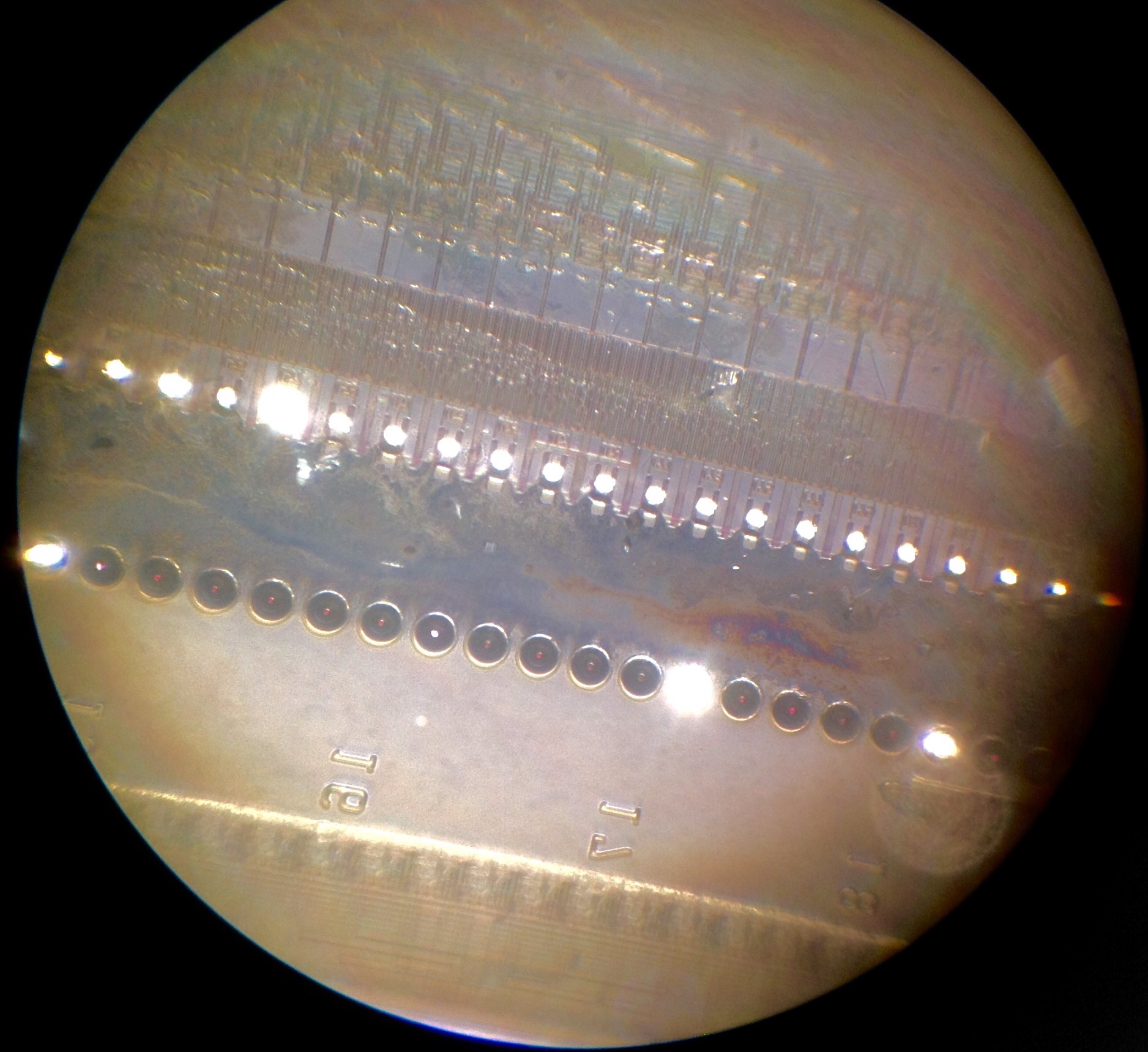

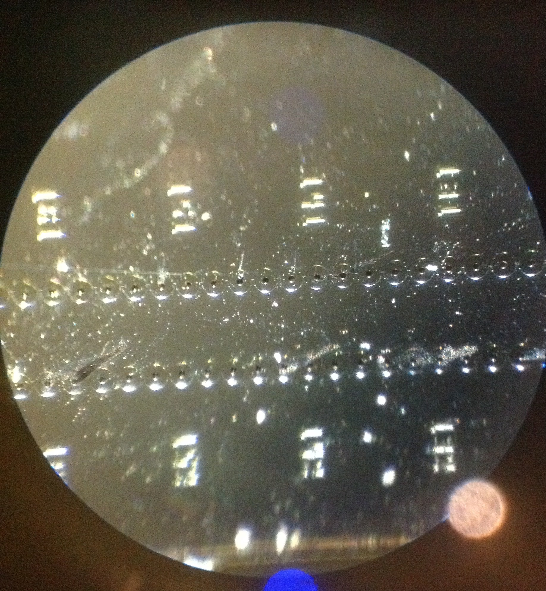

А теперь самое интересное !
Смотрим на пластину дюз со стороны подхода чернил .
Нам как раз удалость отсоединить пластину дюз с частью электроники , каналов и нагревателей !
Видно даже цифры которые обозначали что-то ... Видимо ряды каналов / дюз .

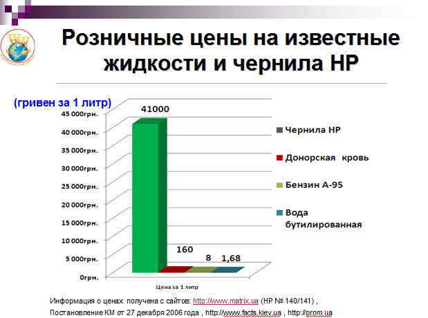

Из-за именно таких картриджей получается вот что (информация, правда, уже устарела, сейчас это все еще на порядок круче).
  • Прикрепленное изображение: HP ink.png

Да под правильным углом света многое видели ... Канал дюзы был как колодец .
Скорее из-за их простоты конструкций .
Губка , пластик , дешевая терма ПГ - деньги .
WWM, вы не знайте что это за :
цифры обозначали что-то

|    Сообщение #4932 Отправлено 27 мая 2015 - 19:58   combain
combain,
И фото снизу .

Не интересовали эти цифры никогда. Главное, чтобы заправленный картридж работал. А какие там цифры или буквы - "на скорость не влияет". :drinks:
