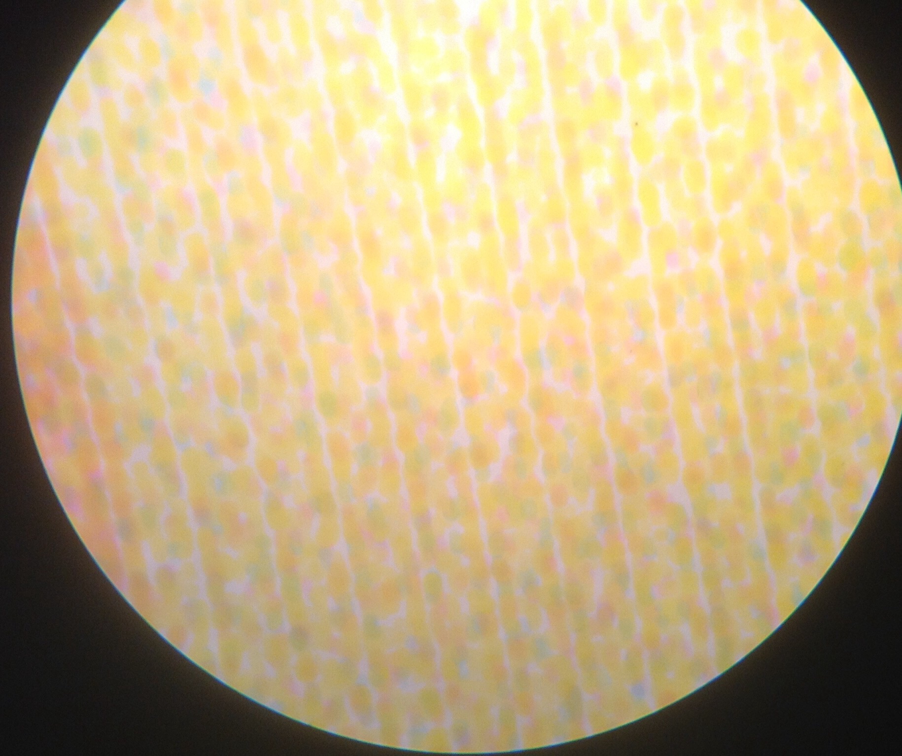

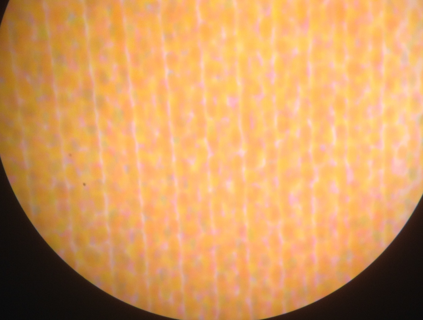

MaK7,
MaK7, вот , участо #1
Участок #2
Все по моему видно и понятно .

Например, желтый карандаш, лежащий на боку. Смотрим на его торец, и видим, что напечатан он практически равномерными полосами Magent'ы (скорее лайта, чем темного) и Yelow. А цвет его ближе к оранжевому (апельсин). При этом точек других цве
Участок #2

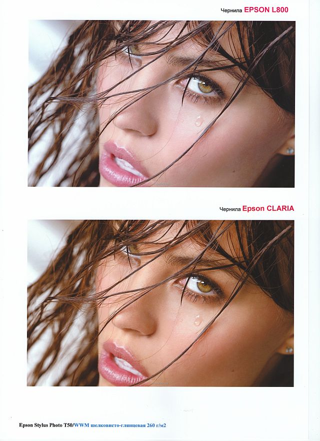

| Сообщение #4888 Отправлено 25 мая 2015 - 15:02
Попробовал попечатать оригиналом L800 (оба красных, остальные- ваши чернила) с драйвером P50 - бледновато выходит.
Причина в смене драйвера, а не в чернилах. Пример прилагаем.
теперь нужно повысить концетрацию в самих Cyan и Magenta,
Если бы в оригинальных и наших чернилах были одинаковые красители, то можно было бы играться с концентрациями. А так - зря Вы это все затеваете.
