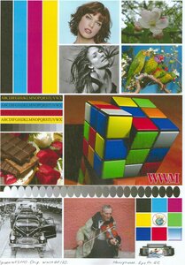

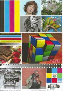

Печать на фотобумаге
В драйвере есть достаточно широкий выбор носителей для печати, в том числе разного рода фотобумага, включая глянцевую. Еще до тестирования было понятно, что далеко не каждая глянцевая бумага подойдет. Высококачественная оригинальная (например, Epson Glossy 200) подойдет, с натяжкой отдельные виды совместимой глянцевой, а основная масса глянца - категорически не подойдет.
Проверим на практике.
Вообще стоит отметить, что никакого восторга от фотопечати на данном принтере не было. В принципе, он - не фотопринтер.

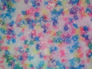

1.Матовая
На оригинальной (Epson Enhanced Matte 192) и не оригинальной (WWM Matte 180) результат практически одинаков. В микроскоп также все очень близко.
Изображение Изображение Изображение

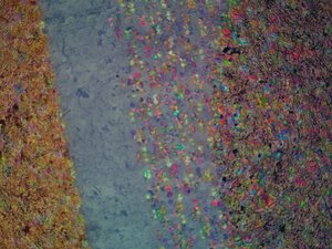

2. Премиум глянцевая
Epson Premium Glossy 255. Результат не впечатлил.

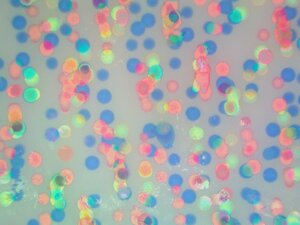

3. Глянцевая
На WWM Glossy 200 (слева) с натяжкой еще можно принять результат за удовлетворительный, а на WWM Glossy 180 - полный "неуд." - пигмент лежит кучей, и чем выше полив, тем хуже. На заливках - мазня.
Изображение ИзображениеИзображение Изображение
В общем, вывод (по нашему мнению) таков: печатайте документы. Для фотографий нужен другой принтер.

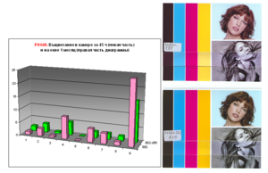

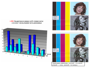

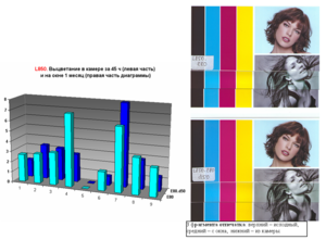

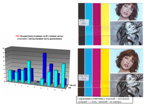

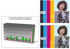

Есть немного новых данных по тестированию влияния печати одними и теми же чернилами (Е80, Е82) на разных принтерах (Р50, L850, L1800 и Р50, PX660, L800, соответственно) и профилирования на выцветание . Бумага везде Epson 255pg.
Смотрели, как выцветает это все хозяйство в камере, описано вот там. Были сделаны выводы:
Профилирование и/или печать на разных принтерах влияет на выцветаемость, ибо изменяются характеристики цвета, а степень выцветания связана с яркостью, насыщенностью и основным тоном цвета.
Фрагменты того же отпечатка тем временем висели на окне. Прошел месяц. Сравним исходник, фрагменты с окна, из камеры.
Чернила Е80
Чернила Е82 аналогично
Рассматривая изображения, особенно - диаграммы, помните, что по оси ординат масштаб отличается для Е80 и Е82, иначе на первый взгляд будет казаться, что Е80 больше выцветают, чем Е82. :biggrin:
Может быть, следовало бы промерить каждую точку по раза 3 и взять среднее значение. Может быть, где-то в какой-то цифре опечатка (кстати, одну заметили и исправили по замерам в камере), но общие, глобальные выводы видны невооруженным глазом:
1. Есть разница в том, как печатают разные принтеры одними и теми же чернилами, хоть и глазом, часом, не заметная.
2. Есть разница в том, выцветает профилированный или не профилированный отпечаток.
3. Естественно, что месяц на окне (с 18 марта), хоть и не лето еще, но все же это более агрессивные условия выцветания.
4. Слабый в плане выцветания желтый цвет чернил Е82 ничем не усилишь особо, - ни сменой принтеров, ни профилированием.
5. В случае Е80 позеленение отпечатка идет, в первую очередь, от выцветания голубых тонов, а не пурпурных/красных. Еще раз подтвердилось.
Вот получит Мак7 отпечатки от нас, сделает тест на жарком солнце, и подтвердим еще раз.
