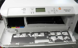

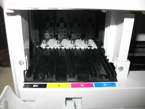

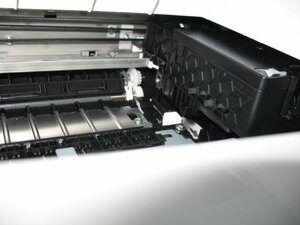

Epson WorkForce Pro WF-5110DW новой технологией печати Epson PrecisionCore. Откроем переднюю крышку.
Изображение Изображение Изображение Изображение
Возьмем стартовые картриджи непонятной емкости и происхождения. :friends:
Установим картриджи, запустим принтер в работу.

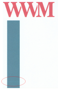

Однако при попытке напечатать 200 листов на простой бумаге в режиме насыщенного качества пропала одна дюза Cyan, и это сразу стало заметно. Вообще печать на простой бумаге не впечатлила, чернила впитываются и получается не насыщенно на самом деле.

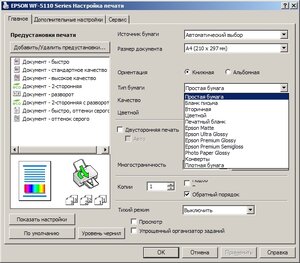

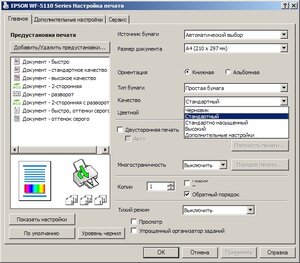

Возможности драйвера.
Выбор носителей для печати не ограничивается простой бумагой, предусмотрена печать и на разного рода фотобумаге. Для простой бумаги есть несколько вариантов качества печати:
- черновик,
- стандартный,
- стандартный насыщенный (остановимся ниже подробнее, так как это что-то новое),
- высокий,
- качество (как дополнительная настройка)
Изображение ИзображениеИзображение

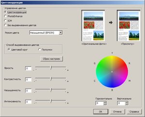

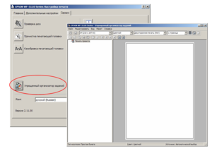

Дополнительные опции драйвера:
расширенные параметры, упрощенный организатор заданий, управление цветом.

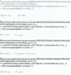

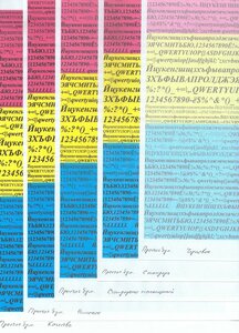

Печать на простой бумаге
Выше было показано, что есть ряд опций качества для печати на простой бумаге. Посмотрим что и как с ними.
Печатаем текст из Word, тот же текст на цветном фоне.
Очень полезные тестовые файлы, между прочим. если кто хочет, может себе такие сделать. А если лень или нет времени, то скачайте здесь.
Качество печати текста визуально явно отличается только для черновика, в остальных режимах почти одинаково, если не присматриваться. Но если есть цветной фон, то уже видна разница. По крайней мере, разница в цвете.
Наиболее востребованы (часто используемые) режимы Стандарт (он стоит по умолчанию) и Черновик (если надо экономить чернила и печатать что-то не очень важное).

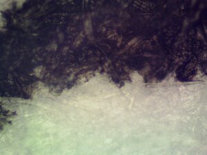

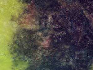

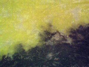

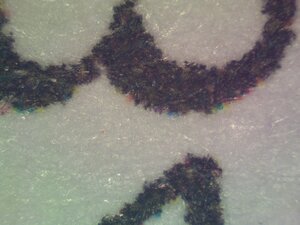

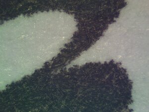

Режим Черновик.

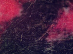

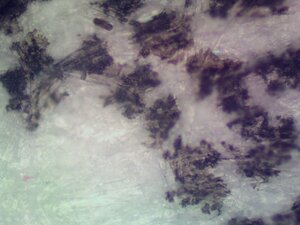

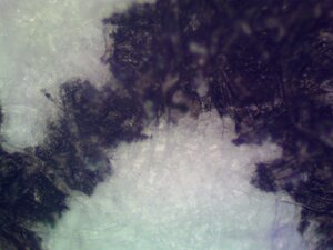

Посмотрим (иллюстрации слева направо) на текст в микроскоп, еще увеличим, теперь на цветном фоне:

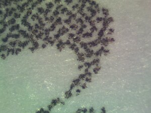

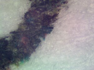

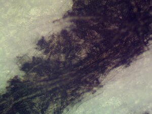

Режим Стандарт.
Аналогичные микроснимки:
Пока все предельно ясно, дополнительный комментарий не нужен.

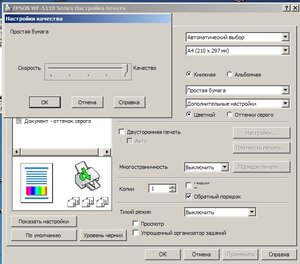

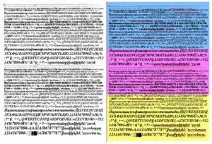

Если хотим напечатать качественные документы, то можно выбрать в настройках Простая бумага/Высокое качество или перейти на вкладку Дополнительно и еще добавить качества. Хотя... последнее действие явно будет лишним - визуально по качеству документы не отличаются, получится только перерасход чернил. В микроскоп тоже нет отличий.
Простая бумага, качество Высокое (монохромный документ и на цветном фоне):
Если вручную добавить дополнительно качества:

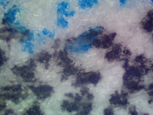

Самым интересным оказался режим Простая бумага/Стандартный насыщенный.
В нем текст печатается не только черными чернилами, и это стало сюрпризом. Визуально этого не видно, хотя по "черноте" текст уступает Высокому качеству. Назначение такой опции при печати на простой бумаге пока не донца понятно.
С кем не бывает ...
Может бумага пыльная или соринка .
Так это ж еще только вторая сотня листов была. Поэтому получился эффект "никто не ожидал".
