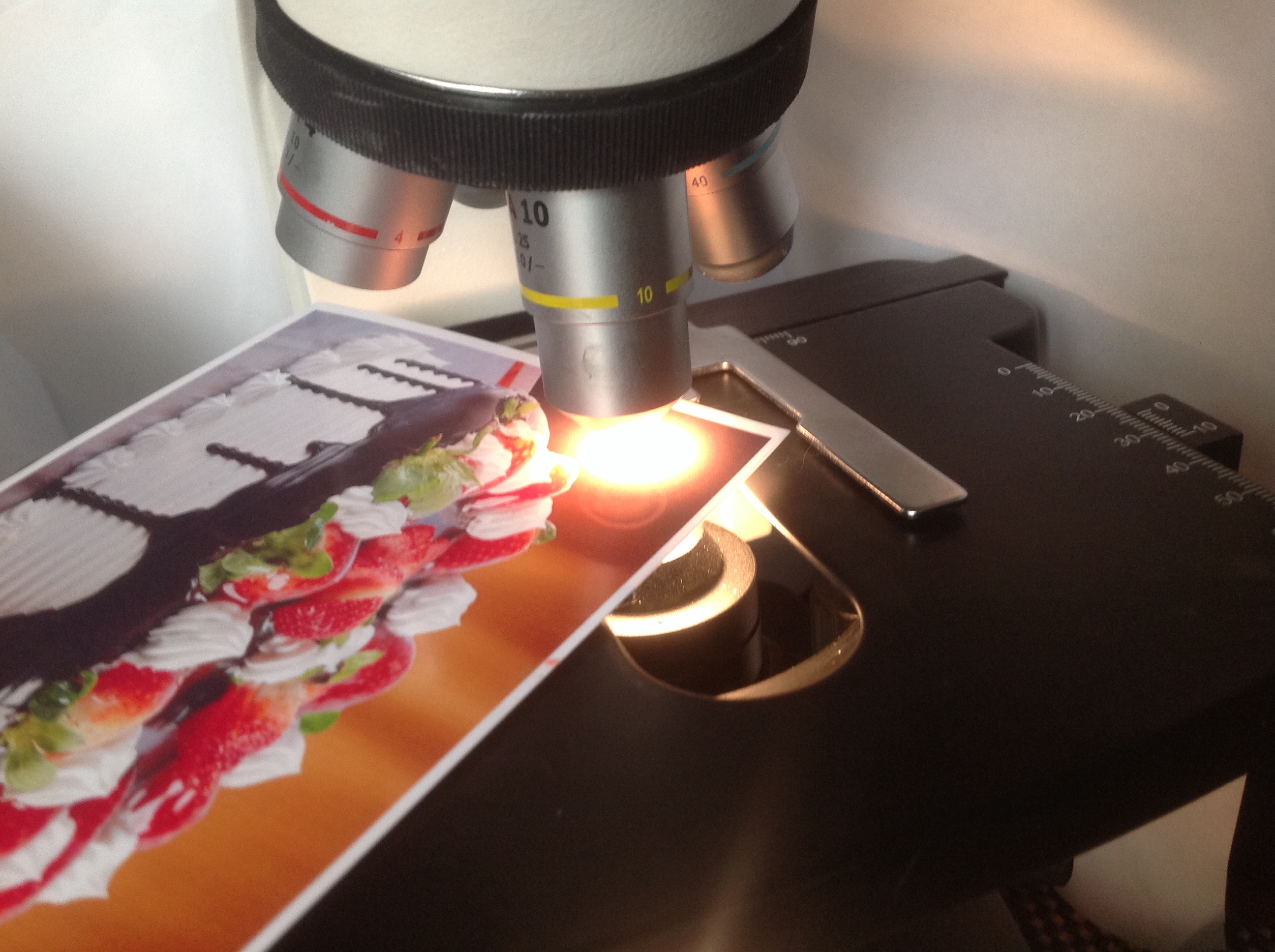

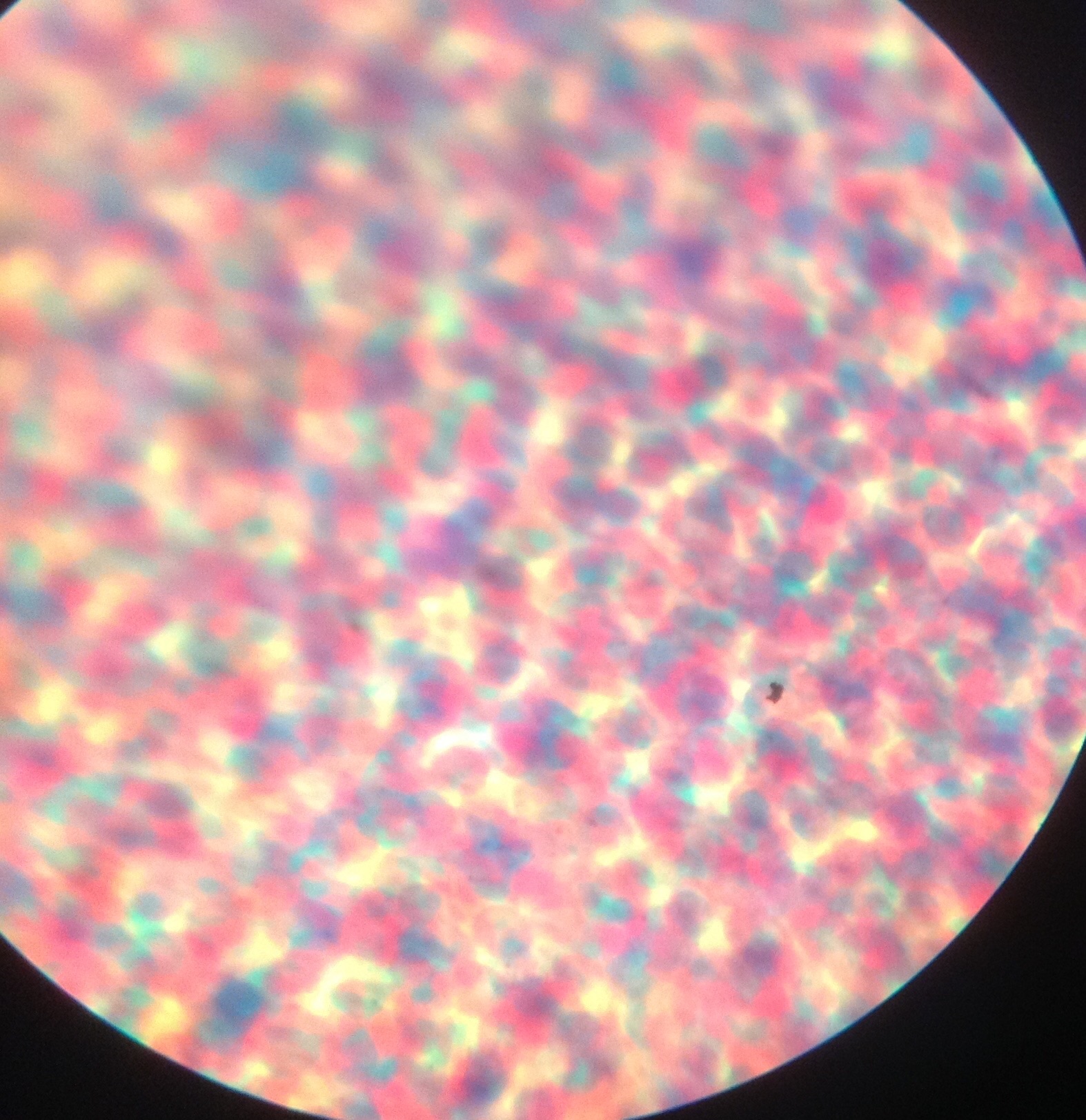

|    Сообщение #4344 Отправлено 27 марта 2015 - 13:18   combain
Просто обычно надо светить на отпечатки вот так .
Чтобы было видно вот так .
WWM,
Если их видно в оптический микроскоп, то это уже агрегаты, а не отдельные частицы. :rolleyes:
Что же это тогда за отдельные крупинки чего-то что плавали в чемто что я видел под увеличением ?
Или у нашего микроскопа такое сильное увеличение ?
Хотя на нем при максимальном увеличений дюзы кажуться огромными бездонными кратерами ...
|    Сообщение #4345 Отправлено 27 марта 2015 - 13:19   WWM
Мы смотрим и так и этак, в зависимости от прозрачности носителя, чтобы лучше была картинка. Только не указываем этого, когда выкладываем на форум снимки.
А кто знает, что Вы видели...
Но это 100 %, что отдельные частицы Вы в свой микроскоп не увидите.

|    Сообщение #4347 Отправлено 27 марта 2015 - 13:21   WWM
Какое бы ни было увеличение, не увидите. Длина оптических волн не та, чтобы видеть наночастицы.

|    Сообщение #4348 Отправлено 27 марта 2015 - 13:34   combain
Нет , не видно ...
Хотя частицы совместимого пигмента OCP для canon было отчетливо видно ...

|    Сообщение #4349 Отправлено 27 марта 2015 - 13:42   WWM
Нет. То была ошибка.
Не может быть видно в принципе.
Иначе бы чернила забивали сопла.

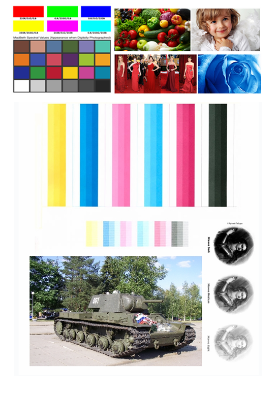

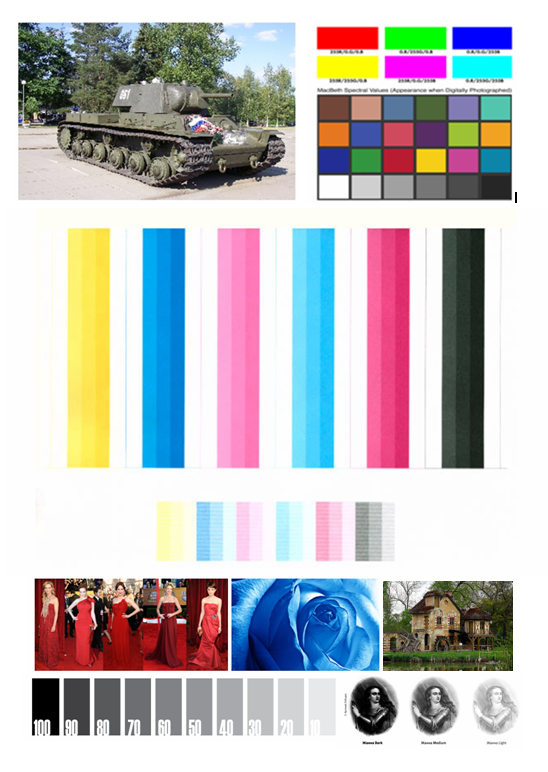

|    Сообщение #4351 Отправлено 27 марта 2015 - 14:55   MaK7
А Вы не могли бы представить эскизы для иллюстрации выказанного? Так будет сразу ясно
Ну скажем так:
Это если печатать на одном листе.
Почему хочется танк - я многократно показывал, например тут:
http://reseters.ru/...ndpost&p=286551
А разве по одной ч/б фотографии и одному градиенту не будет видно, что происходит? Почему их должно быть больше? Не понятно.
Потому что одно дело выгорели темные тона (бодинки на портрете), а другой светлые (лицо). Зеленые ботики я как-то переживу. А вот с зеленым лицом сложнее.

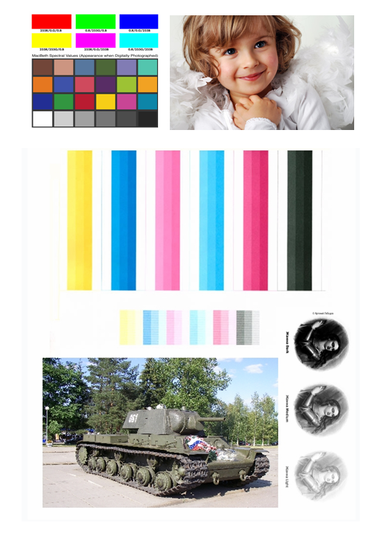

|    Сообщение #4352 Отправлено 27 марта 2015 - 15:12   WWM
Так у нас не будет фотоцветов для замеров, если так. Мы же с Вами хотели сравнить индивидуальные цвета и фотоцвета как выцветают. Это ж не одно и то же. Для замеров нужны плашки. Танк не годится, неравномерная окраска.
Для этого есть портреты в разной интенсивности серого. Поэтому давайте вместо градиента наверху приспособим фото плашки и цветные фото. Ничего, что будут небольшие, все увидим. Момент, сейчас замену выложим. Вот последний вариант вроде ничего.
  • Прикрепленное изображение: # 6.png
  • Прикрепленное изображение: # 7.png
|    Сообщение #4353 Отправлено 27 марта 2015 - 15:18   Dimka66
Почему хочется танк
Неполиткорректное фото по нынешним временам предлагаете...

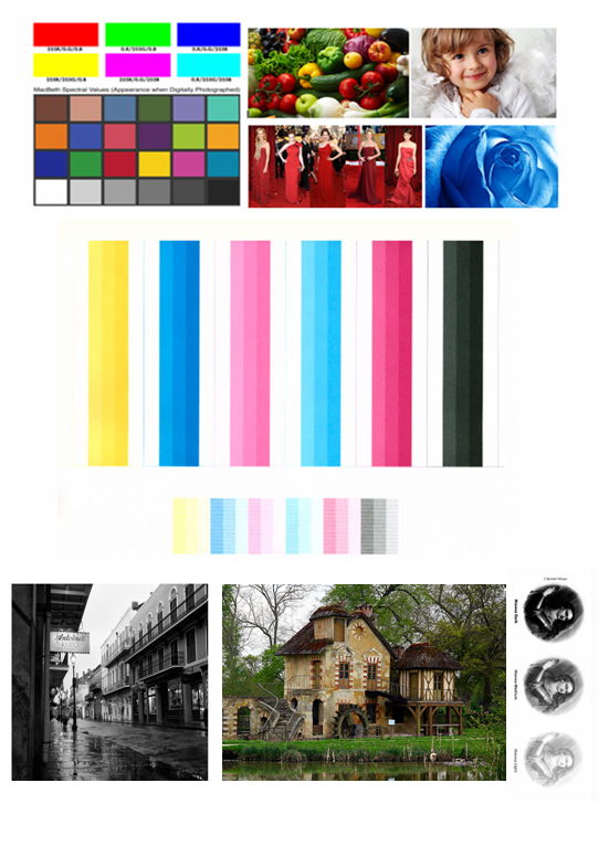

|    Сообщение #4354 Отправлено 27 марта 2015 - 15:28   WWM
Да и в пейзаж не вписывается как-то.
Предлагаем заменить все-таки на более жизнерадостное что-то.
Цветы, например. Пейзаж.
  • Прикрепленное изображение: # 8.png
|    Сообщение #4355 Отправлено 27 марта 2015 - 15:31   MaK7
КВ-1, установленный у музея-диорамы «Прорыв блокады Ленинграда»
Что тут неполиткорреткного?
Предлагаю добавить все что вашей душе угодно, но танк - оставить. Ибо именно про этот танк вы постоянно говорили, что я де его то не так напечатал, то оригинал на разных чернилах несколько отличается, а потому сравнение неправильно, то еще чего.
Потому - напечайте его сами. Правильно напечатайте.
|    Сообщение #4356 Отправлено 27 марта 2015 - 15:37   WWM
MaK7,
Ладно, похоже, что будете продолжать настаивать.
Поэтому предлагаем остановиться на тесте № 7. Хотя домик в таких же зеленых тонах. :biggrin: Соглашайтесь на домик!
|    Сообщение #4357 Отправлено 27 марта 2015 - 15:46   MaK7
А если я не соглашусь - тогда тестов не будет?
Печатайте все что хотите. Я свои предпочтения высказал? Высказал. А дальше ваше дело.
Шесть точек градации серого, одна из которых - 100% белая заливка? Маловато будет.
