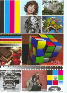

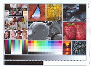

Вот сканы прямой печати (без профилирования), сделанные в авто режиме, исключительно для общего понимания.
На матовой Epson 167m
Изображение Изображение
На глянцевой Lomond 230g
На премиум бумаге WWM Silky-Matte 260
Ну и в завершение отпечаток Electra на Epson Premium Glossy 255 с индивидуальным профилем d50

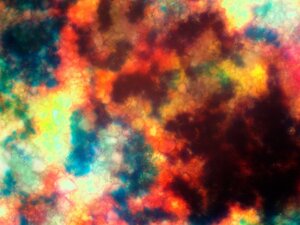

Целый день печатали в двух режимах фотопечати - "Матовая" и "Глянцевая". Цветные израсходовали по полному донору почти, а пигмент остался на том же уровне (ставили метку).

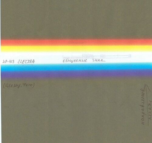

На иллюстрации показан фрагмент работы принтера, включая обнуление чипа. Стрелкой указано направление печати. Сначала ложится голубой, потом пурпурный, потом желтый на то же место, в результате чего и получается черный. На данном скане он не совсем черный, так как это лист простой бумаги (вообще какой-то черновик).

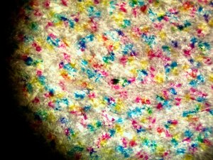

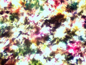

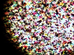

Для наглядности посмотрим в микроскоп. Черно-белый фрагмент теста на выцветание. Слева фон, справа - волосы девушки (более темный серый).
L800. Epson ink. WWM 225 Glossy
L355. Epson ink. WWM 200 Glossy
L210. Epson ink. WWM 230 Matte

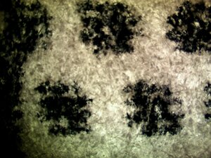

Какими цветами/каплями на простой бумаге на 4-х цветных принтерах L - зависит от того, что именно печатать.
Печатаем текст из программы Word с настройками Простая/Стандарт и получаем капли только черного цвета на бумаге.

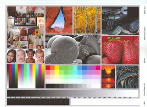

Теперь пытаемся напечатать с теми же настройками на той же простой бумаге тестовое изображение .jpg
Светлый серый и темный, потом темный еще увеличим, чтобы лучше рассмотреть. Итого - все понятно.
Изображение Изображение Изображение
