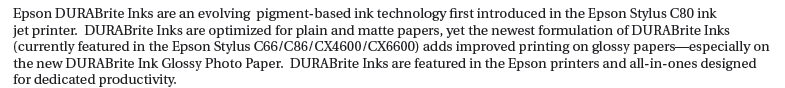

Взглянем на схематичный рисунок чернил дюробрайт .
И чернил ультрахром К3
Как видно у черного дюробрайт нет полимерного покрытия как и у матового черного ультрахром К3
И при печати дюробрайтом по глянцу принтер компонует черный из смеси CMY .
( просто прямое назначение дюробрайт это качественная печать документов и текстов )
Вывод из этого таков : все 4-рех цветные принтеры epson котрые используют чернила дюробрайт при печати фото по глянцу компонуют черный из смеси CMY ( практическое исследование это подтвердило )
Зато при печати чернилами дюробрайт по простым бумагагам мы получаем качественный , глубокий и стойкий черный текст из-за того , что черный у дюробрайт это матовый черный .

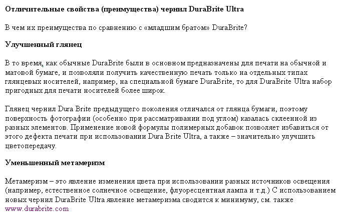

А вот тут как раз ошибочка. Или описка, скорее.
Что касается чернил DuraBrite, то сначала они появились не в лучшем качестве. Да-да, и именно по причине сложностей с капсулированием пигмента. Для печати глянцевых фотографий с неплохим качеством на первых принтерах Epson Stylus C63 (с картриджами Т046) надо было приобретать специальную бумагу Epson SuraBrite photo paper, на другой бумаге результат был отвратительным.
Потом быстренько производитель осознал, что так не годится и оптимизировал формулу чернил - вышли улучшенные DuraBrite, но спецбумага все равно нужна была. Капсулирование было совершенным не на все 100 %.
И только намного позже появились высококачественные чернила DuraBrite Ultra и про бумагу DuraBrite практически забыли.

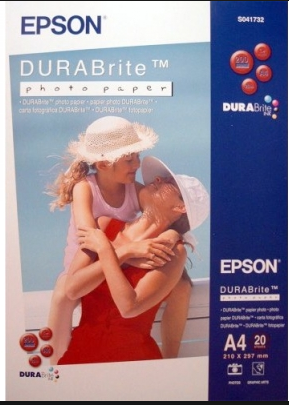

| Сообщение #4333 Отправлено 27 марта 2015 - 09:49
WWM,
А это ?...
Так тут есть нюансы о которых не стоит говорить .
Вы можете пожалуйста посмотреть в своих архивах что это за бумага ?
А то пачка бумаги ( как у вас на фото ) в дальнем углу кладовки есть ... Но все бояться её брать в руки .
Вот кстати стало интересно что за пигмент в epson M...
Может первое или второе поколение дюробрайт ?
Или описка, скорее.
А это ?...
Может. А может просто матовые. Какая разница.
Смелее!
У нас бумаги чистой не осталось. Только отпечатки.

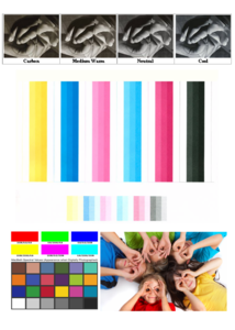

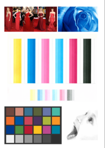

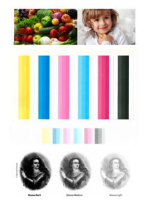

Просьба обратить внимание на эскизы тестов для выполнения Вашего заказа.
Напомним, что за заказ для начала (чтобы и другим понятно было, почему именно так построены тестовые изображения):
предлагаю всем, у кого есть доступ к чериналм L800 и WWM E80/E83, ну и соответсвенно любым шестицветным Epson'ам проверить простую вещь:
Печатаются три снимка.
1) Полный набор WWM
2) В наборе меняем оба Cyan'а на оригинал L800
3) В наборе меняем обе Magent'ы на оригинал L800
Далее сушим неделю, и вешаем на окно, предварительно недели на три, не хватит - еще на три.
Печатать просьба на какой-то заведомо хорошей бумаге, (то бишь микропорке) т.к. мы имитируем ситуацию, когда человек заведомо хочет, чтобы фото у него хранилось в рамочке, а значит - долго, и потому печатать на китайском г***е ценой пятьсот рублей за кило он заведомо не будет, равно как не будет печатать чем-то вроде WWM E82.
Требуется установить, какой из снимков (2) или (3) позеленеет сильнее.
Снимок (1) у нас будет контрольным, про который заведомо известно, что он просто обязан позеленеть, а не измениться каким-то другим образом.
Предполагаю, что печатать лучше всего что-то черно-белое (там зелень вылезет максимально быстро), но не настаиваю.
Кроме того, предполагаю, что под связки "чернила/бумага" придется построить профили, но опять же - не настаиваю.
_______
Мне почему-то кажется, что именно после этого теста вопрос о причине позеленения снимков можно будет закрыть окончательно.
1) Полный набор WWM
_______
Итого:
Задача понятна - хотим знать, почему зеленеет отпечаток на Е80 (или Е83, не важно).
А именно внимательно посмотрим на голубые и пурпурные тона и их производные.
Ради этого сравним Е80 и указанные Вами комбинации с L800ink:
- по чистым цветам (центральная часть теста),
- фотоцветам (плашки для замеров есть в том числе),
- на реальных фотографиях,
- на черно-белых изображениях (в том числе есть тонированные),
- на одном из тестов акцент сделан именно на красных и голубых тонах.
Просьба ко всем.
Посмотрите внимательно. Надо сделать один тестовый лист, который будет печататься в 2 приема: центральная часть с индивидуальными цветами (Тест принтера) и остальное из фотошоп с профилированием. Эксперимент будет на принтере Р50.
Какое сочетание фрагментов, на ваш взгляд, самое удачное для выполнения данного задания? Или фрагменты стоит перетасовать?

| Сообщение #4338 Отправлено 27 марта 2015 - 12:36
MaK7,
Что-то вроде этого ? https://yadi.sk/d/zx6hb2ORfTFQr
И еще, мне не нравятся размеры фотографий, мелковтые они какие-то. Я думаю не будет очень уж расточительным напечатать тест чистыми цветами на одном листе, а фото - на втором, вместо того, чтобы ужимать все на одном?
Что же до самих фото, то должно быть больше черно-белых фотографий, и градиентов серего,
| Сообщение #4339 Отправлено 27 марта 2015 - 12:46
MaK7,
А Вы не могли бы представить эскизы для иллюстрации выказанного? Так будет сразу ясно.
Да ладно. Это ж А4 формат! И пока эскизы. Можно потом рассчитать размер фрагментов так, чтобы максимально заполнить место сверху и снизу.
А разве по одной ч/б фотографии и одному градиенту не будет видно, что происходит? Почему их должно быть больше? Не понятно.
