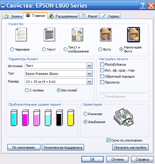

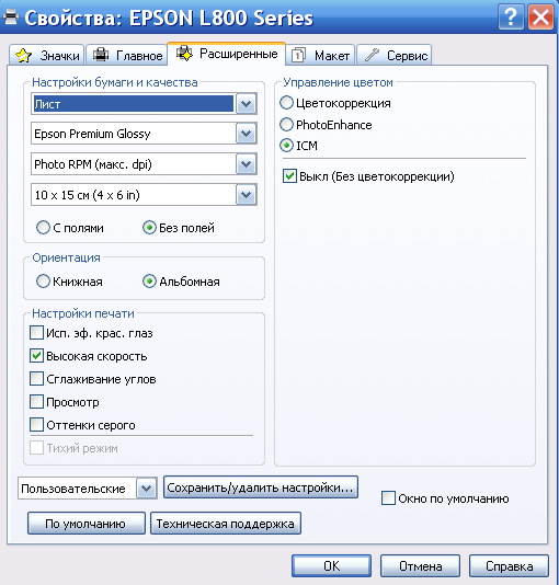

WWM, нет, пожалуй я делал всё правильно.
Рендеринг не повлиял. Профили не подходят.
А компенсацией точки чёрного никогда не пользовался и это не мешало мне печатать с профилями.
Точные настройки печати
Прикрепленное изображение: Настройки.png
Прикрепленное изображение: Настройки принтера.png Прикрепленное изображение: Настройки принтера2.png

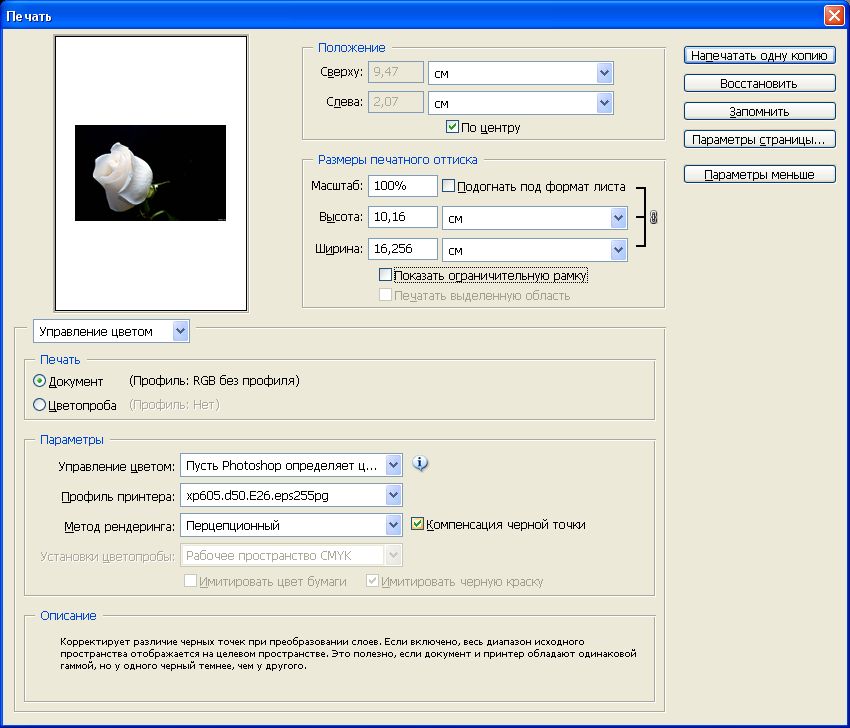

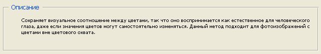

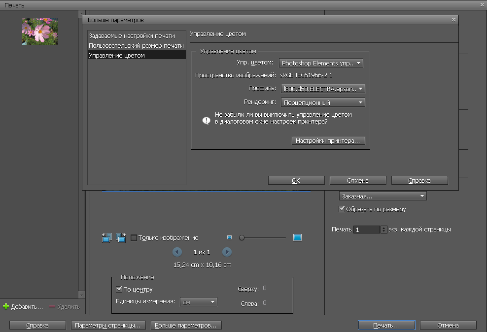

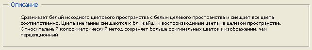

|    Сообщение #3324 Отправлено 13 февраля 2015 - 16:27   WWM
с компенсацией точки чёрного и без (это вообще что за зверь?).
Вот такой полезный зверь. На скриншоте видно описание внизу. Чтоб не пересказывать своими словами.
И, кстати, точно так же можно посмотреть разницу между Методом рендеринга Перцепционным и Относительным колориметрическим.
Скриншоты в этом же порядке.
Важно выбрать ту или иную опцию правильно не столько с точки зрения этих описаний, сколько с точки зрения настроек, использованных при печати цветовой мишени для построения этого профиля. Если мы напечатаем мишень для профиля с Перцепционным рендерингом, то и Вам НАДО его выбрать для корректной работы профиля.
  • Прикрепленное изображение: Компенсация точки черного.jpg
  • Прикрепленное изображение: Метод рендеринга Перцепционный.jpg
  • Прикрепленное изображение: Метод рендеринга Относительный колориметрический.jpg

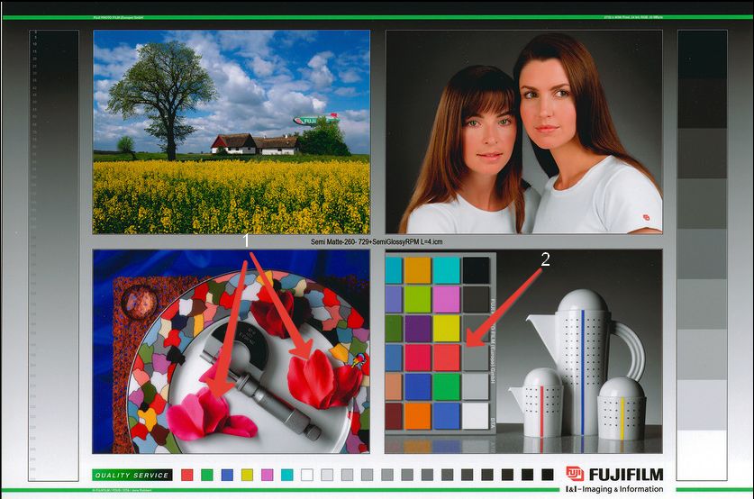

|    Сообщение #3328 Отправлено 13 февраля 2015 - 19:47   lap70
Хочу свои пять копеек внести в этот разговор. Значит так, печатаю я с Методом рендеринга Относительным колориметрическим, почему для этого есть причина она заключается в том что на тестовой фотографии
Прикрепленное изображение: test.jpg
на лепистках цветка №1 при рендеринге Перцепционный у меня получаются просто красные лепестки без всяких деталей( прожилок, складок и т.д.) а при рендеринге Относительным колориметрическим сохраняются все детали лепестков хотя и цвет немного другой. Но с другой стороны на цветовой мишени №2(она у меня есть в наличии) цвета при Перцепционном ред. практически полностью совпадают на 99% тогда как Относительно колометрический рендер. даёт бОльшую ошибку особенно в синем цвете. Профиль я строил по разному, вибирая каждый раз рендеринг, результат не менялся. Так что я выбрал детализацию в насыщенных цветах нежели правильность цветов.
|    Сообщение #3329 Отправлено 13 февраля 2015 - 20:17   WWM
Ну... вроде как профилируют именно для правильности цветов, разве не так? А для детализации надо качественную бумагу взять и все. Микропористую, настоящую.
А вообще... Вот этот тест, что Вы показали, помнится, маленький, нет? несколько сотен кБ. Может это тоже причина?

|    Сообщение #3330 Отправлено 13 февраля 2015 - 20:43   lap70
В своё время в магазине Фото проект купил наборчик состоящий из CD на котором был записан всего один файл вот эта тестовая фотка в формате TIFF а весил он 18мб. и отпечаток А4 этой тестовой фотки на бумаге Фуджи мокрым методом( ну типа как должен выглядеть оригинал). Так что с исходником всё в порядке, по поводу профилирования Вы конечно правы, просто наверно ударение не на ту букву сделали, цвет при относительно колометрическом рендер. в основном отличается только в эталонных 6 цветах и то только в синем спектре, а в составных цветах из чего в принципе и состоит фотография отличия минимальны.
