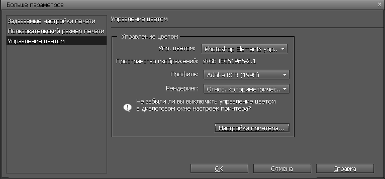

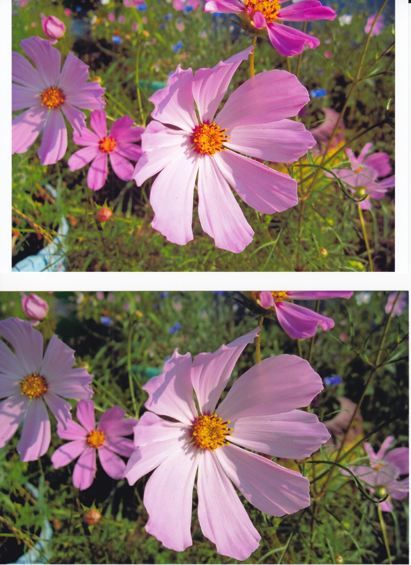

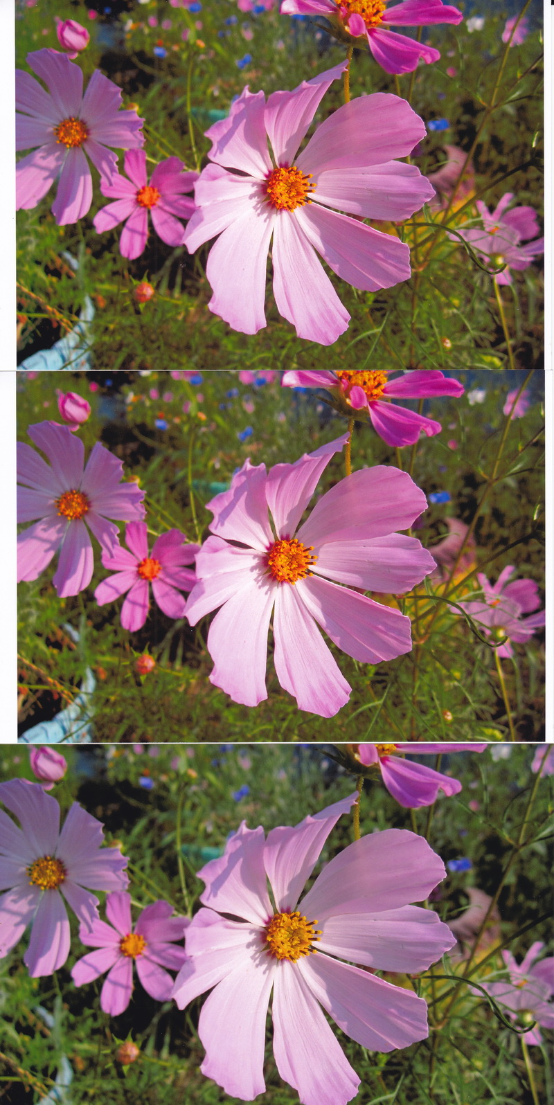

| Сообщение #3314 Отправлено 12 февраля 2015 - 23:09
Значит
L800 + WWM E82
на бумаге Lomond Glossy 230
Сверху вниз - режим EPSON PG, режим EPSON Photo, с профилем для Электры из фотошопа в режиме EPSON PG, Качество Наилучшее
на бумаге EPSON Premium Glossy (PG) 255
Сверху - без профиля, снизу - с профилем для Электры из фотошопа в режиме EPSON PG, Качество Наилучшее

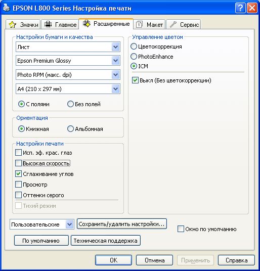

Настройки фотошопа (как примерно это выглядело)
В настройках принтера никаких галок не ставил. Если у Кэнона это нужно, то вроде как у Эпсона ничего подобного нету.
Также хочу отметить, что при разном освещении фото выглядят очень по-разному.
При свете настольной лампы в темноте всё неплохо. Да и на сканере всё терпимо.
А вот при свете обычной лампочки и при при лампах дневного света какая-то сине-фиолетовая жесть.
Ну а без профиля - краснит и коричневит. В целом так ничего... Но когда приносят всякие фотки с телефонов, то выглядит это жутко.

L800 + WWM E82
Прикрепленное изображение: Elements_ICC.png

| Сообщение #3318 Отправлено 13 февраля 2015 - 08:46
Это такие настройки для печати с профилем?? А где профиль-то? эпсоновский или наш. И почему (в любом случае) рендеринг Относительный колориметрический?
Если применять кем-то изготовленный профиль, то следует придерживаться инструкций. Здесь при печати с профилем Вам надо выбрать нужный профиль и рендеринг Перцепционный. В драйвере на вкладке Расширенные отметить ICM и поставить птицу Без цветокоррекции обязательно. ПРилагаем скриншот.
И еще. Кто ж проверяет профили на цветочках?? Тестовое изображение должно быть. Обязательно с градиентом серого, в том числе.

| Сообщение #3319 Отправлено 13 февраля 2015 - 11:45
Проверил. У меня по умолчанию отмечено ICM и без цветокоррекции.
Значит только рендеринг другой.

Печать с профилем логически разделите на 2 части. Что нам с ВАми надо сделать, чтобы подключить левый (а не тот, что у Вас автоматом выскакивает) профиль?
Надо в приложении (фотошоп) задать:
- цветом управляет фотошоп,
- выбрать профиль для Вашего принтера/чернил/бумаги,
- рендеринг Перцепционный,
- компенсация черной точки.
В Вашем случае не совсем фотошоп, мы не в курсе, где там и что задается.
Вторая часть настроек - это отключение управления цветом у принтера (чтоб не путал карты).
И все.
Вы в наши инструкции заглядывали? Показано на примере.
