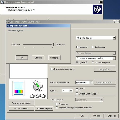

У принтера L120 есть возможность еще повысить качество. Смотрите окно "Дополнительных настроек". В режиме Стандарт ползунок находится в левом крайнем положении (Скорость). В режиме Высокий - на 1 деление не доходит до крайнего правого положения. Теперь подвинем его в это положение "Качество" вручную.
Выберем портреты, они более показательны. Печатаем в таком режиме на (слева направо) простой бумаге, матовой Epson 167, WWM 260 satin semiglossy.
Видим зерно, полошение и прочие признаки не фотографии, а простых цветных изображений. Причем полосы не от пропадания дюз, а просто так. Вывод - не годится для печати фото совсем.

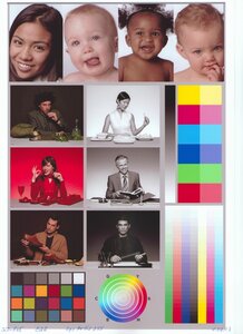

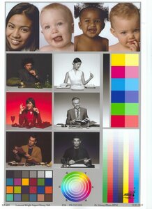

| Сообщение #3300 Отправлено 12 февраля 2015 - 12:08
Combain
Понятия не имеем, откуда у Вас такой результат.
Вот смотрите. На Яндексе лежал старый скан отпечатка на Epson 255pg с профилем. Т.е. долго искать не пришлось. Вот он:
Тем не менее, мы взяли сейчас из архивного альбома отпечатки без профилей на той же бумаге и Lomond 260sgBright. Такую же картинку напечатали с профилем только что. Понятно, что они еще не до конца стабилизированы. Тем не менее, уже понятно, что нет там такого ужаса, о котором Вы говорите.
Epson Premium Glossy 255. XP-605. E26
Прямая печать. С индивидуальным профилем.
Третий отпечаток - профилированный XP-605/E26/Lomond 260sgBright/d50.
Листы немного запачкались, но не обращайте внимания, это к делу не относится.
