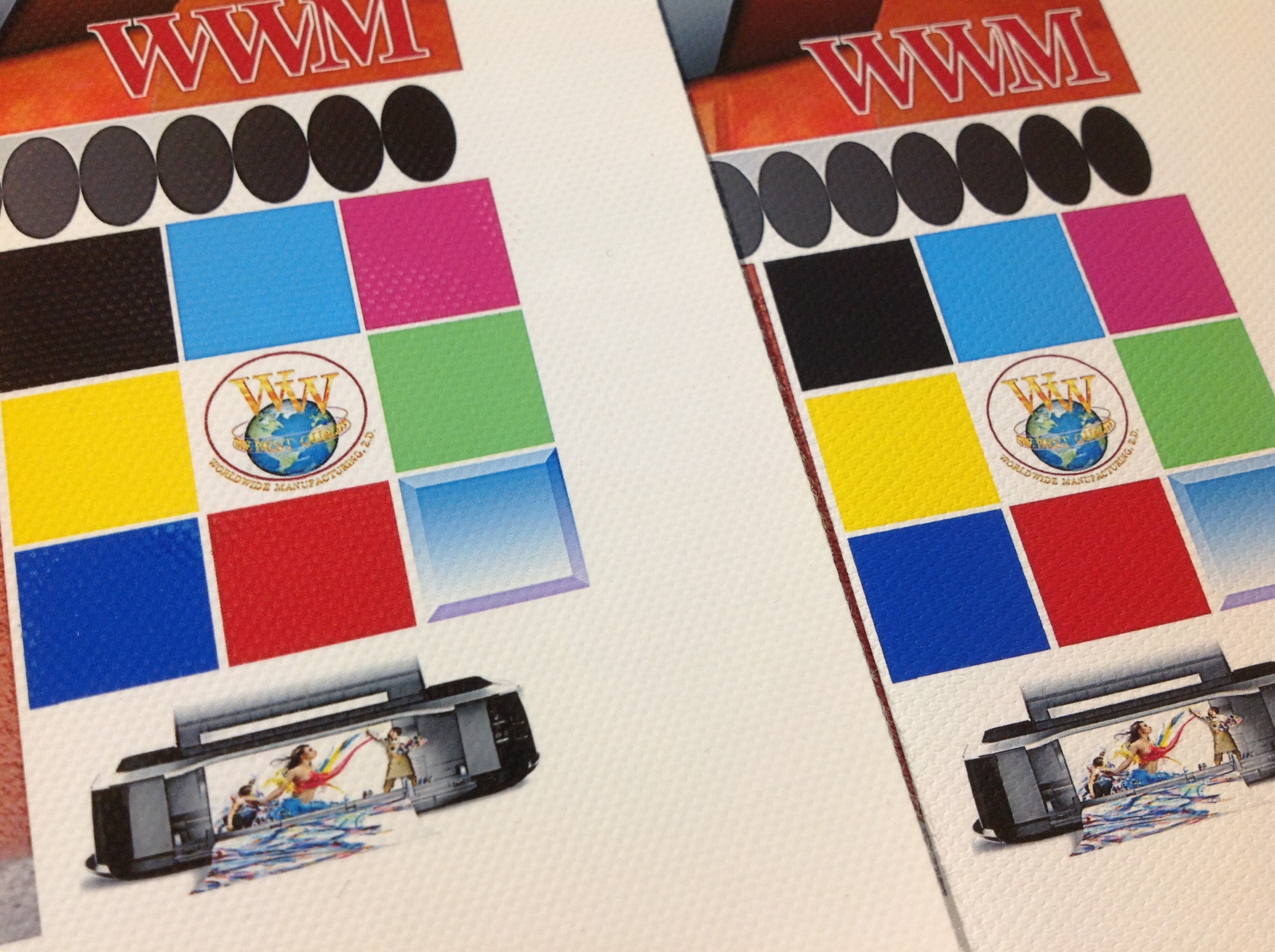

| Сообщение #3153 Отправлено 22 января 2015 - 18:48
WWM,
Раскраиваем .

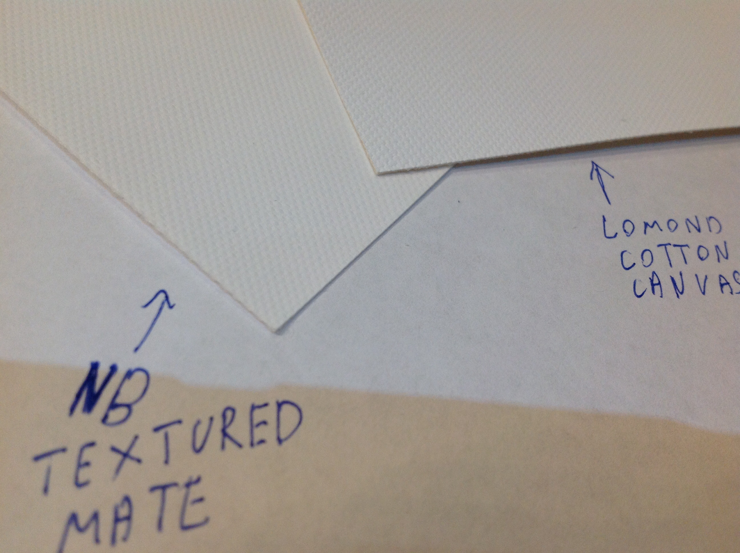

Для первого теста взяли NP textured mate .

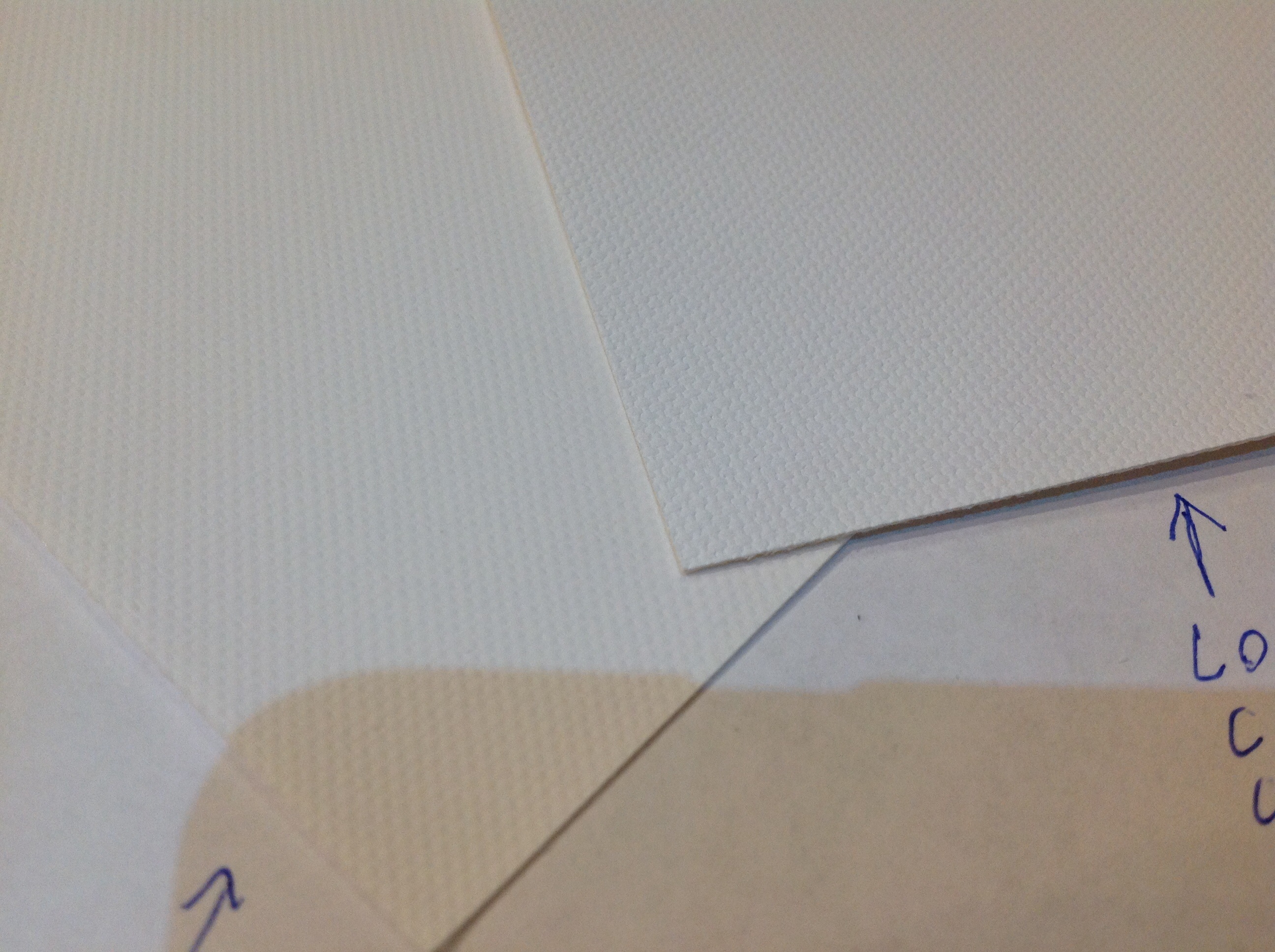

В общем , что хотим сказать , эта бумага по текстуре очень сильно похожа на холст , но имеет на вид менее выраженную структуру и более гладкое покрытие , на ощупь наоборот , более " ребристое покрытие "
Визуальное сравнение текстуры покрытия NP textured mate c Lomond cotton canvas
С ним ( lomond ) же будем сравнивать качество печати , с его профилем .
Продолжаем .

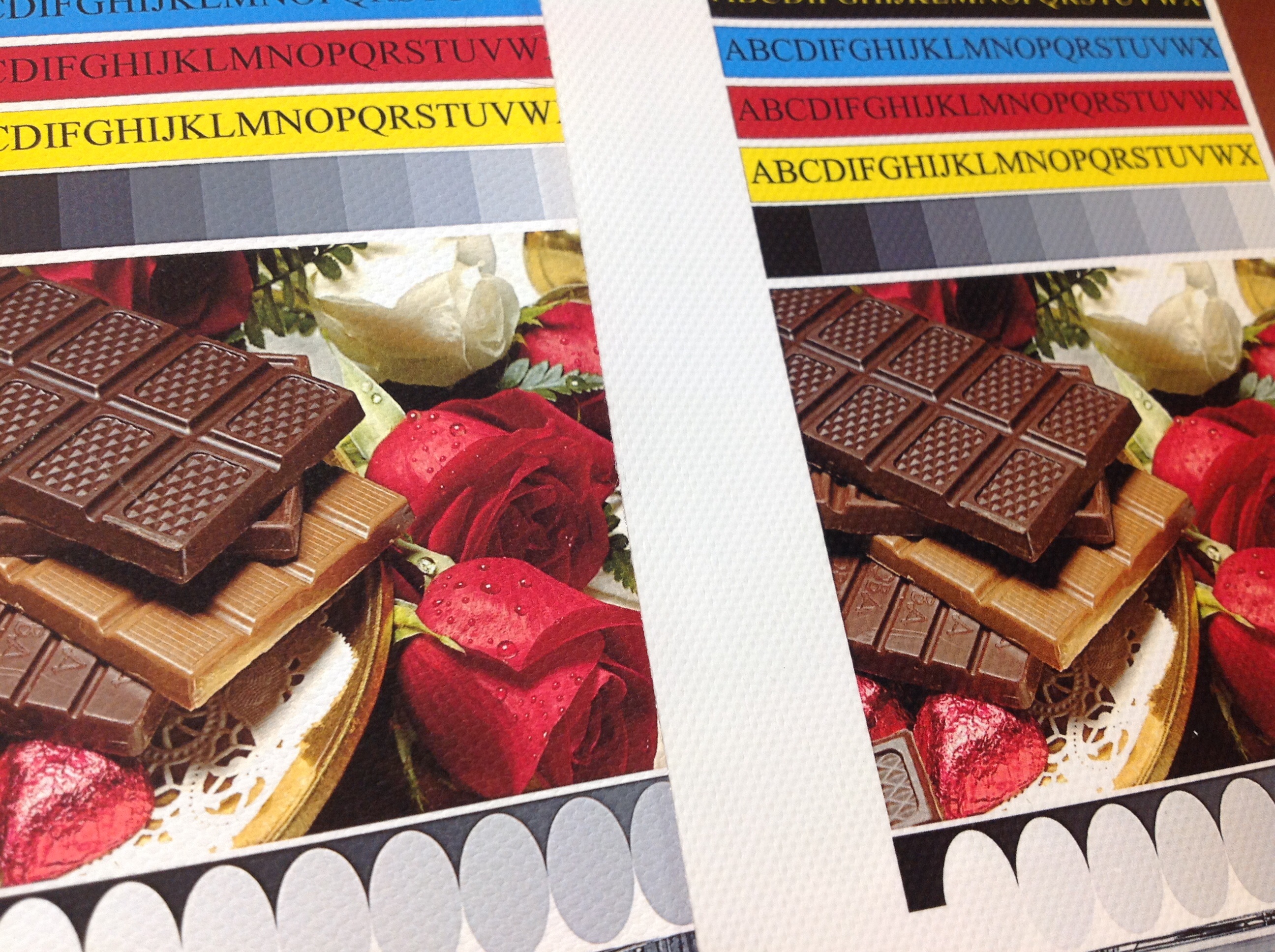

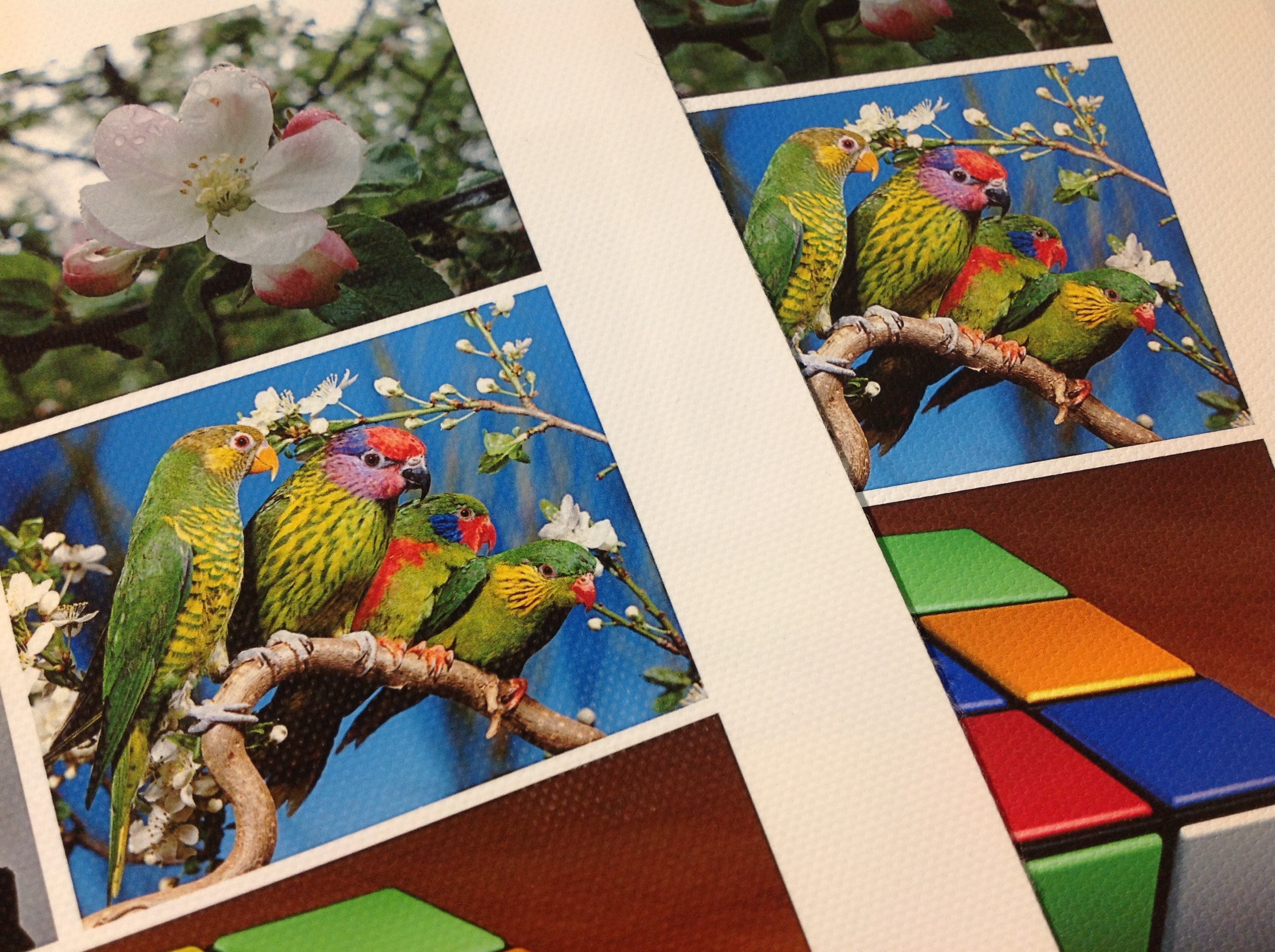

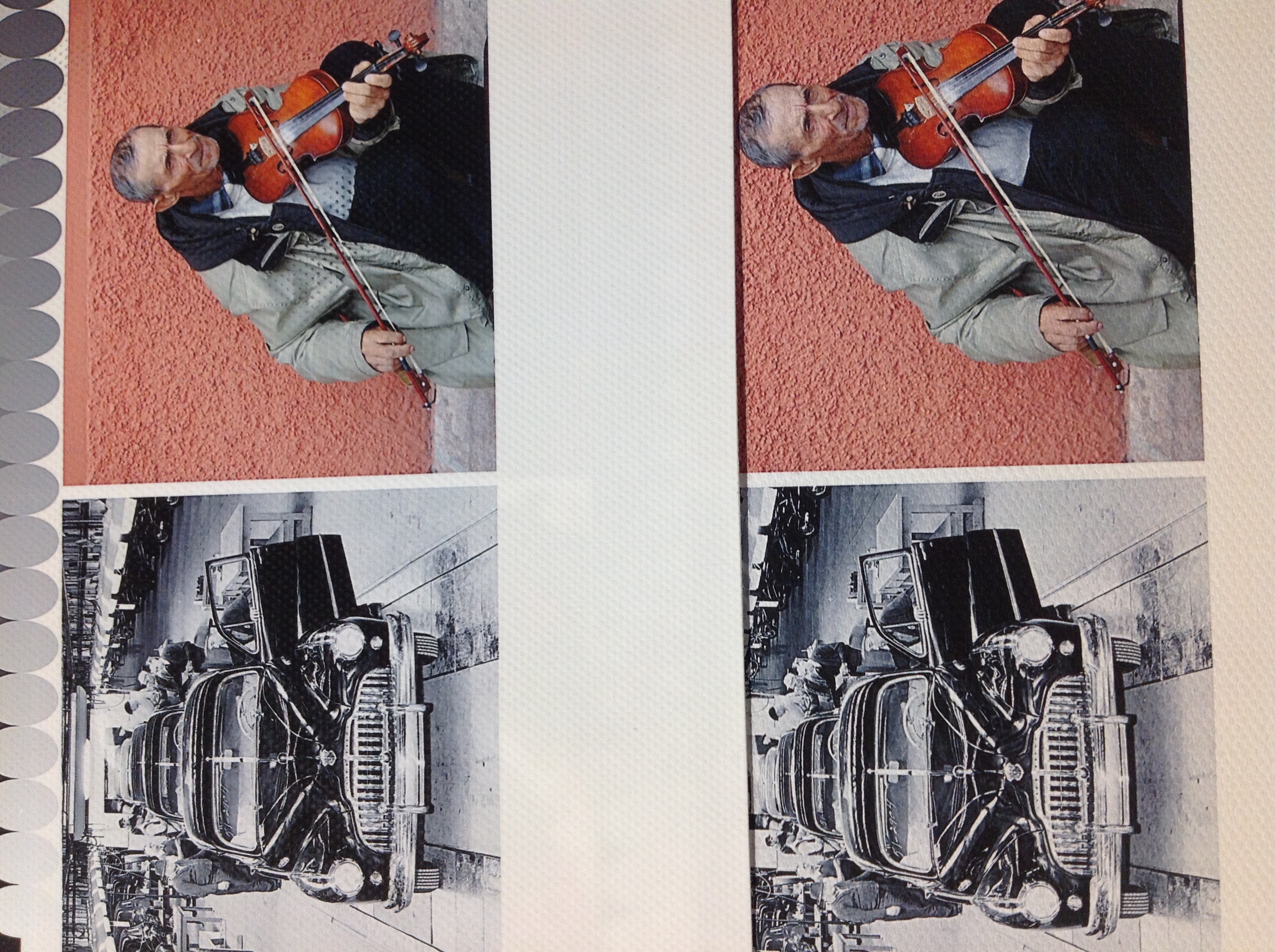

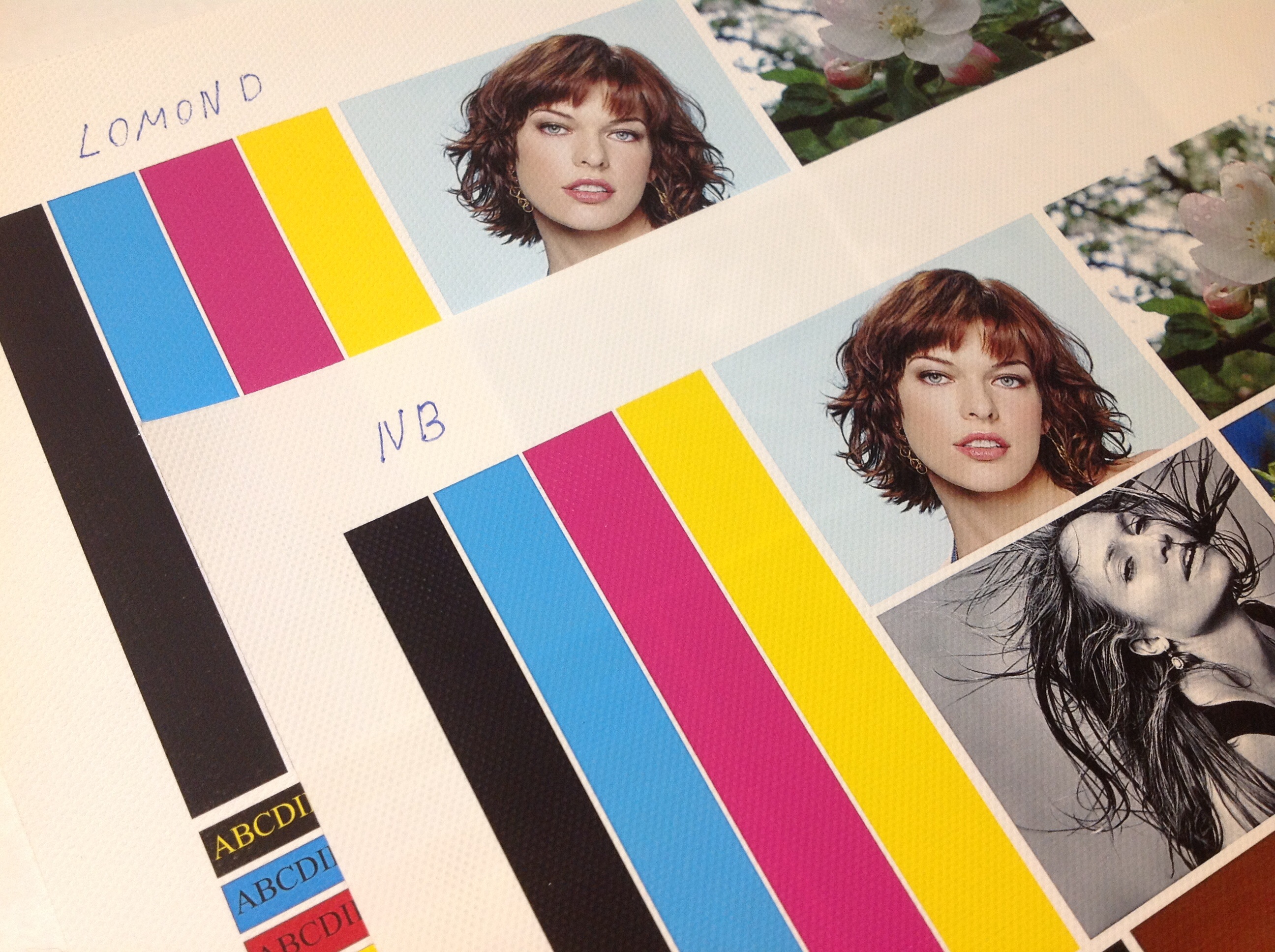

Сравнение качества печати .
Принтер epson R3000 / ultrachrome k3 vivid magenta ink .
Визуально отпечатки сделаные на NP textured mate почти нечем не чем не отличаются от Lomond cotton canvas ... Но есть несколько НО
На удивление , при печати на NP textured mate ( с профилем под Lomond cotton canvas ) пурпурный выглядит более ярким и насыщенными чем на Lomond cotton canvas .
Из-за чего ( если смотреть на тест WWM ) общий тон и цвет лица девушки выглядит более привлекательным и естественным ( хорошо для портретной печати ) . А шоколад более " съедобным " и " молочным " ( надеюсь не надо объяснять отличия молочного шоколада от черного ? ) .
Плюс ко всему красный выглядит более ярким , насыщенным и чистым .
А черный более глубоким .
( зная то , что сканер никак не покажет всей этой красоты и деталей и цвета , мы решили всё искусно сфотографировать и показать
| Сообщение #3154 Отправлено 22 января 2015 - 20:03
Спасибо, конечно, только зачем такие здоровецкие? Гигантские фото, в телевизор не влазят.
Можно как-то ужать и выложить еще раз? Если время найдете, конечно.
Если народ будет против, то, конечно, не надо.
И что в итоге? Понравилась бумага больше, чем холст от ломонда? С каким холстом сравниваете? Ведь он у них не один.
Только можем поспорить, что выцветать на ней все будет очень даже. Оригинальный пигмент не в счет, конечно, - продержится дольше.
| Сообщение #3155 Отправлено 22 января 2015 - 20:38
WWM,
Ну на это есть два аргумента :
1. Это хорошо видно текстуру и покрытие носителя , качество печати и цветопередачи .
2. Это свойство планшета , на планшете вроде они маленькие фото ... А как только отправляешь в интернет ...
Ну ... Скажем так !
Понравилась для печати портретов !
Но формат А3 надо искать ...
Гм !
LOMOND Fine art parer cotton canvas , хлопковый холст , natural bright white .
Плотность 340 g/m2
А вот для проверки стойкости изображения мы придумали самый брутальный метод проверки .
В понедельник протестируем их магнитную фотобумагу на P50/ claria ink
Ну ... Скажем так !
Гм !
Плотность 340 g/m2
