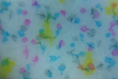

Ну и еще один момент. Вы прекрасно знаете, что некоторые продавцы пытаются выдать простую глянцевую бумагу иногда за премиум бумагу. Визуально покупатель может на эту уловку повестись, так как видит, что она хорошо блестит. Но нее в этом премиум качество. Визуально бывает сложно различить. А в микроскоп сразу видно. Вот, например, премиум и простой глянец:
Изображение Изображение

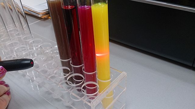

Но Вы можете сделать простой проверочный тест с помощью бытовой лазерной указки.
При наличии частиц пигмента увидите четкий след рассеивания света частицами. Называется эффект Тиндаля.
Для водянки ничего подобного не будет.
  • Прикрепленное изображение: Эффект Тиндаля.jpg
