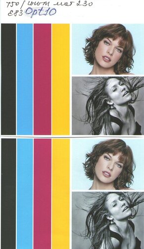

|    Сообщение #3106 Отправлено 20 января 2015 - 15:52   WWM
Я честно сказать поверил надписи "Clar T50/P50/290 обеспечивающий повышенную светостойкость отпечатков"
Да Вы просто забыли. Мы их тестировали с изложением результатов еще в теме по Е83. Вы еще тогда активно беседовали с Aliado, помните?
Суть "повышенной" светостойкости этой серии только в том, что есть на выбор более светостойкий голубой вместо совсем не светостойкого (дешевого). Но это не помогает. Пример в камере:
Изображение Изображение
