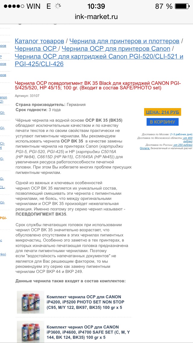

combain,
Что Вы этим хотели сказать? С какой целью выложили информацию про водорастворимые чернила ВК35?

|    Сообщение #1610 Отправлено 10 октября 2014 - 09:22   combain
Чтобы кое кто ( не будим показывать пльцем ) не утверждал что ВК35 пигментные чернила .
Если что я не вас имел в виду !

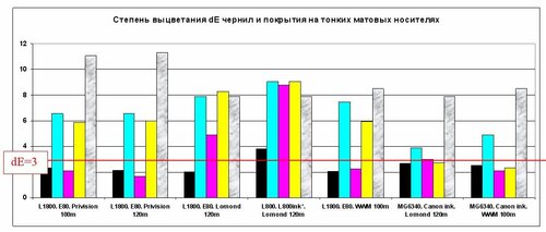

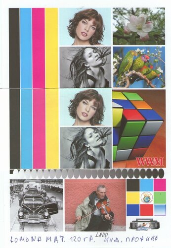

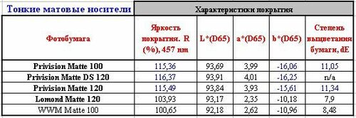

Рассмотрим тонкие матовые носители.

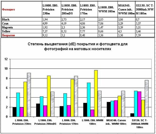

Получен отпечаток родными чернилами на L800 с индивидуальным профилем (т.е. как выглядит без профиля - не известно) на Lomond Matte 120, а также по 1 листу образцов бумаги Privision 10x15 см. На этой бумаге мы отпечатали тесты на L1800 чернилами Е80 (без профилирования, естественно, так как бумаги только по 1 листу).
Изображение Изображение
Понятно, что тонкие матовые носители не предназначены для печати высококачественных фотографий, но и для документов, презентаций и прочих цветных иллюстраций также важно, чтобы картинка качественно печаталась, не расплывалась, хранилась какое-то время без выцветания как носителя, так и напечатанного.
Для сравнения также взяли один из наших таких носителей - WWM Matte 100.
Характеристики покрытия показывают, что бумага Privision имеет изрядное количество отбелки, которая в камере выцветает, покрытие желтеет.
Диаграмму выцветания чернил (а именно - фотоцветов на плашках нашего теста) для лучшего понимания комментария рассматриваем слева направо. Красная линия показывает верхний предел dE, ниже которого визуально не заметно выцветание. Мраморные столбцы показывают степень выцветания покрытия.
Наблюдения:
1. Неожиданно получено бОльшую степень выцветания чернил E80 на Lomond Matte 120, чем на Privision, несмотря на меньшее содержание отбелки в ней. Видимо, больше сыграла роль химическая природа и активность этой отбелки, а не ее количество.
2. Покрытие бумаги Lomond Matte 120 также не дружит и с оригинальными чернилами L800.
3. Частично выцветают на таких бумагах и светостойкие чернила. Показан пример для Canon ChromsLife 100+.
Краткий вывод:
Печатать можно как на пьезо, так и термо. Не плывут, но лучше профилировать. Однако хранить как носители, так и отпечатки, лучше подальше от солнца.

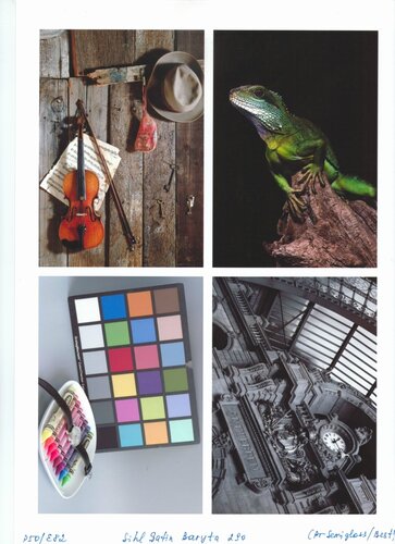

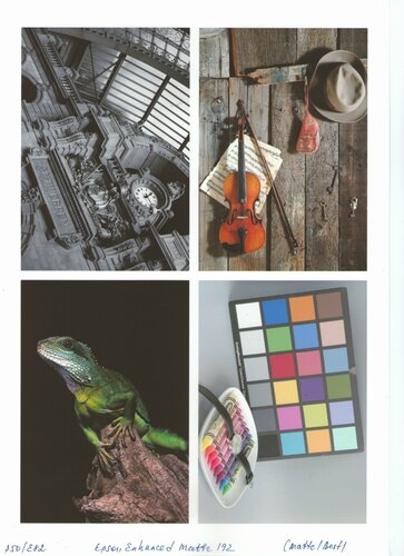

Вы хотели глянуть полуматовую бумагу.
Нам в руки попала одна, которая попадает под определение "полуматовая", а именно - Sihl Satin Baryta 290, предназначенная для профессиональной черно-белой фотографии.
По сравнению даже с Epson Enhanced Matte Paper 192 (не говоря уже о Epson Matte Heavyweight 167) этот носитель произвел на нас эффект "ВАУ!". Такой объем и пространство на отпечатке без всякого профилирования, что хочется шляпу с гвоздика снять, ящерицу в нос ткнуть или к часам руку протянуть... :unsure: Посмотрите, отпечаток на матовой по сравнению с ним кажется просто плоским и неинтересным. Извините, что расположение картинок не одинаковое, но можно скачать оригиналы сканов и покрутить у себя.
Это так, один фрагмент результатов по тестированию матовых носителей гораздо более качественных, чем рассматриваемая выше совместимка.
На следующей неделе выложим полностью. Ждите.
