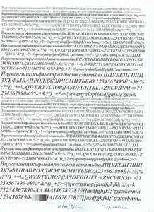

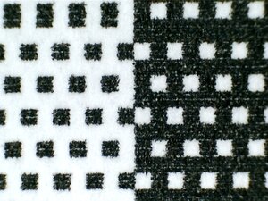

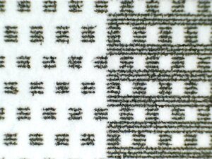

Монохромные принтеры действительно гораздо лучше печатают документы по сравнению с такими, как ХР, несмотря на то, что последние также предназначены для печати документов и имеют для этого пигментный черный.
Яркое подтверждение - печать черновиков.

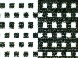

У принтеров К101 и М100 - это вполне приличные документы, а ХР-605 выдает черновик только для 100 % зрячих людей - бледный и страшненький. 8-0 Не подумайте, что вине чернил Е26.
Изображение Изображение Изображение
Посмотрим на это дело в микроскоп в том же порядке: К101, М100, ХР-605:

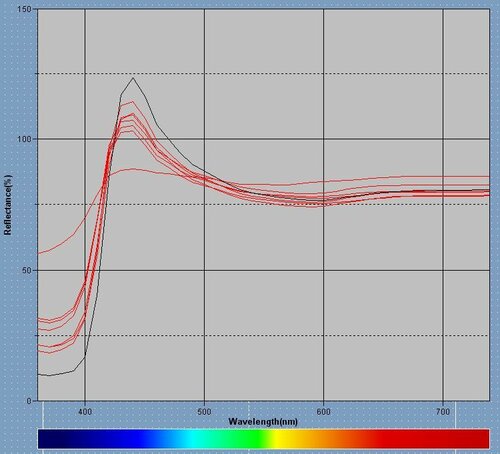

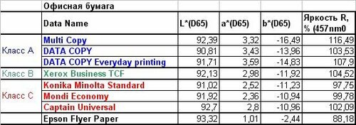

Теперь посмотрим спектры отражения, координаты цветности.
По спектрам выделяется из общей массы только бумага Epson, что не удивительно.
Удивительно другое: бумага класса А (лучше по качеству, чем В и С) содержит больше отбелки. Даже не взирая на то, что продавец пишет "не содержит хлора".

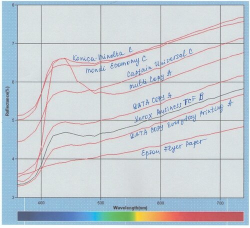

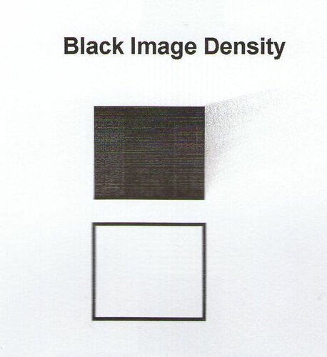

А также глянем, на какой из них получается более контрастный черный при печати на М100 с настройками по умолчанию - Простая бумага, Стандартное качество. Для печати документов важно, чтобы цвет был почернее, документ покрасивее. Именно по этой причине используется пигмент, а не водорастворимые чернила.
На спектрах - чем ниже проходит линия, тем меньше отражается (больше поглощается) свет,и чернее отпечаток.
И что? Очередные сюрпризы. 8-0
Видимо, не надо искать здесь логических связей.
Видим нестандартный ход кривой для Multi Copy почему-то. Какие-то в ней загадки.
Полезная информация в плане выбора бумаги:
чтобы чернее было напечатанное лучше брать те, что ниже расположены, а именно: DATA COPY, XEROX Business (класс А и В). Epson Flyer Paper не годится (несмотря на то, что самый черный цвет), так как в стандартном режиме некачественная печать и смазывание. По причине последнего - вообще ни в каком режиме печати ее лучше здесь не использовать.

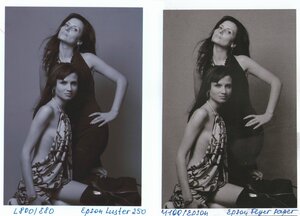

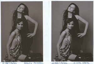

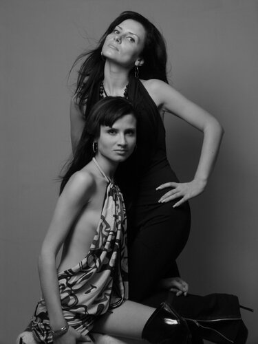

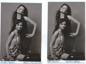

Чтобы раз и навсегда закрыть вопрос по возможности печати черно-белых фотографий на принтерах серии Epson M, приводим доказательства.
Выбраны носители с разным покрытием: Epson Luster 250, Epson Glossy 200, WWM Matte 150, Epson Flyer Paper, простая бумага Konica-Minolta. Пробуем печатать фотографию. Выхода другого нет, кроме как использовать настройки "Матовая, высокое качество". Исходный файл с расширением .bmp занимает больше 20 Мб, на Яндекс-фотки таких не берут, поэтому выкладываем ее клон .jpg.
Что получилось - небольшой кошмар. Везде зерно, даже с матовой бумаги смазывается (на сканах видно следы тестирования на смазывание), хоть и труднее, чем с глянцевых и др. Детализации никакой. На фотографию, отпечатанную на фотопринтере по всем правилам это мало похоже. Хотя... если поместить за стекло, да рассматривать с расстояния больше метра, то сойдет. 8-0 И провисит долго, пигмент как-никак!
Для сравнения отпечатан образец без профилирования чернилами Е80 на Luster.

|    Сообщение #1580 Отправлено 09 октября 2014 - 14:03   WWM
для печати архивов .
Архивов или не архивов, но смазывается сухими руками даже на матовой.
Капсулирования пигмента нет. Основное назначение - все-таки печать на простой бумаге.

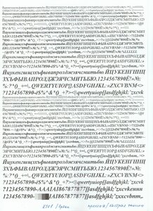

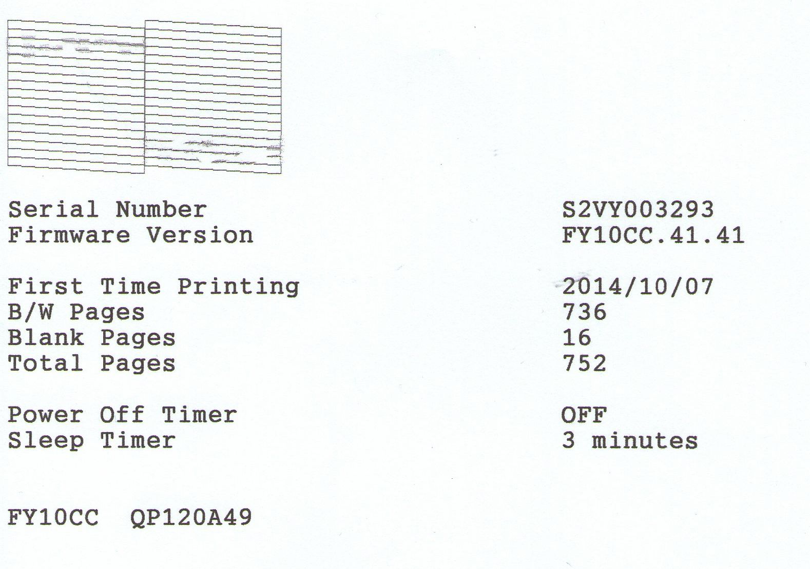

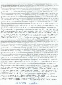

Кстати, после потока 300 стр. с разным заполнением (100 из них - сплошная заливка) принтер М100 показал выпадение дюз, с десяток еще и "залохматились" (видимо, бумажная труха наслоилась). Настройки печати были - Простая бумага, Стандарт. Порадовало, что для исправления ситуации хватило 1 штатной прочистки.
Оставляем принтер на простой (неделю-две), а там продолжим.
  • Прикрепленное изображение: M100. Epson. После 300 стр. Простая Стандарт.jpg
