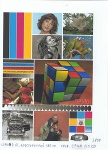

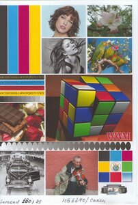

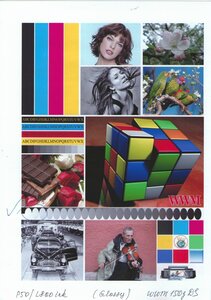

| Сообщение #1588 Отправлено 09 октября 2014 - 15:21
Как они по заполнению
Не заглядывали туда.
Давайте вернемся к этому вопросу позже. Пусть стоит 2 недельки спокойно, не будем его трогать.
Dimka66
Маленькая добавка к исследованию Ваших образцов.

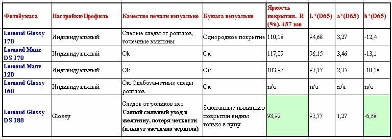

Уже однажды говорили о том, что среди носителей Lomond самой "нехорошей" оказалась Lomond 180 g DS (двухсторонняя).
То, что на ней плывут чернила L800ink, видно даже невооруженным глазом.
Поменяем бумагу для этих чернил на WWM 150g DS, или поменяем чернила на другие - например, Canon. И картинка становится более четкой.
На скане отмечено место наблюдения в микроскоп - между овалами.
Получается, что именно для чернил L800 - это просто самый не подходящий носитель.

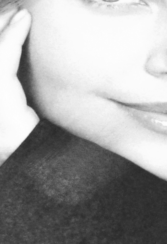

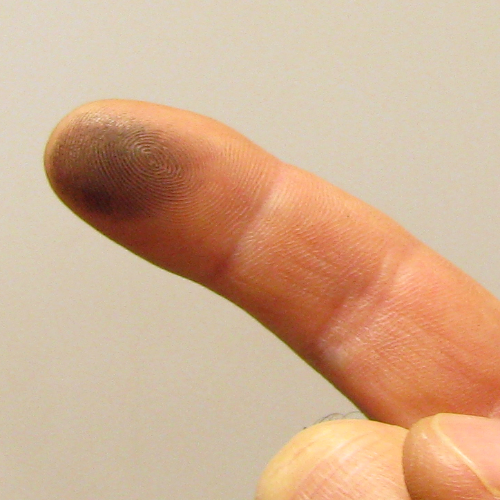

Кстати у меня с матовой не смазывается (матовая ломонд 170 дух сторонняя)
Что именно не смазывается? Текст?
А Вы отпечатайте фотографию, которую выше можно скачать в оригинале. И потрите в самом черном месте.
Конечно, гораздо сложнее смазывается по сравнению с глянцем, но все же пальцы можно запачкать.
Вы манипулируете предоставленными возможностями... Смазывается почти весь пигмент, оригинальных в т.ч. Вопрос просто в том, что нужно отпечатку дать просохнуть. Каким то чернилам и 30 мин. хватает, каким то нужно сутки. Проверено на очень многих чернилах-бумагах.
Зачем печатать фотографии и потом шаркать шаловливыми ручЁнками? Особо учитывая, что принтер не для фото и не имеет к этому никаких возможностей? Далее следует ожидать, что Ваша султыга никак не будет смазываться , а болезные лохи побегут тариться кляня во всех своих бедах проклятых буржУёв.
Кстати Вы не первый раз обуваете по объективности форумчан, рассказывая о своих продуктах...
Вам не стыдно?
Заказали супер-пупер микроскоп, вот тогда и развернем эту область на должном уровне.
Трата денег.
Что Вам это даст? Ну посмотрели...удивились-поматерились...
Вы бы лучше управлять принтером поучились... Принтер инструмент для печати чернилами, а не микроскоп... Все вопросы по качеству чернил решаются при печати, при настройке принтера.
Это не пигмент-помои какие-то
Это нормальное поведение любого пигмента на матовых фотобумагах.
Вы напрасно выдергиваете слова для критики, не читая сообщения полностью.
Принтер работал уже 3 дня, и только сейчас выложены наблюдения по матовым носителям. До сих пор сомневаетесь в том, что они высохли?
Вам хочется в это верить? Должны Вас сразу разочаровать (хоть и не хотелось забегать вперед, а выкладывать результаты в логической последовательности) - наш пигмент Е26/ВР тоже не капсулирован в полимерную оболочку, изготовлен по технологии производства матовых чернил. Так что, скорее всего, Ваши ожидания не оправдаются.
