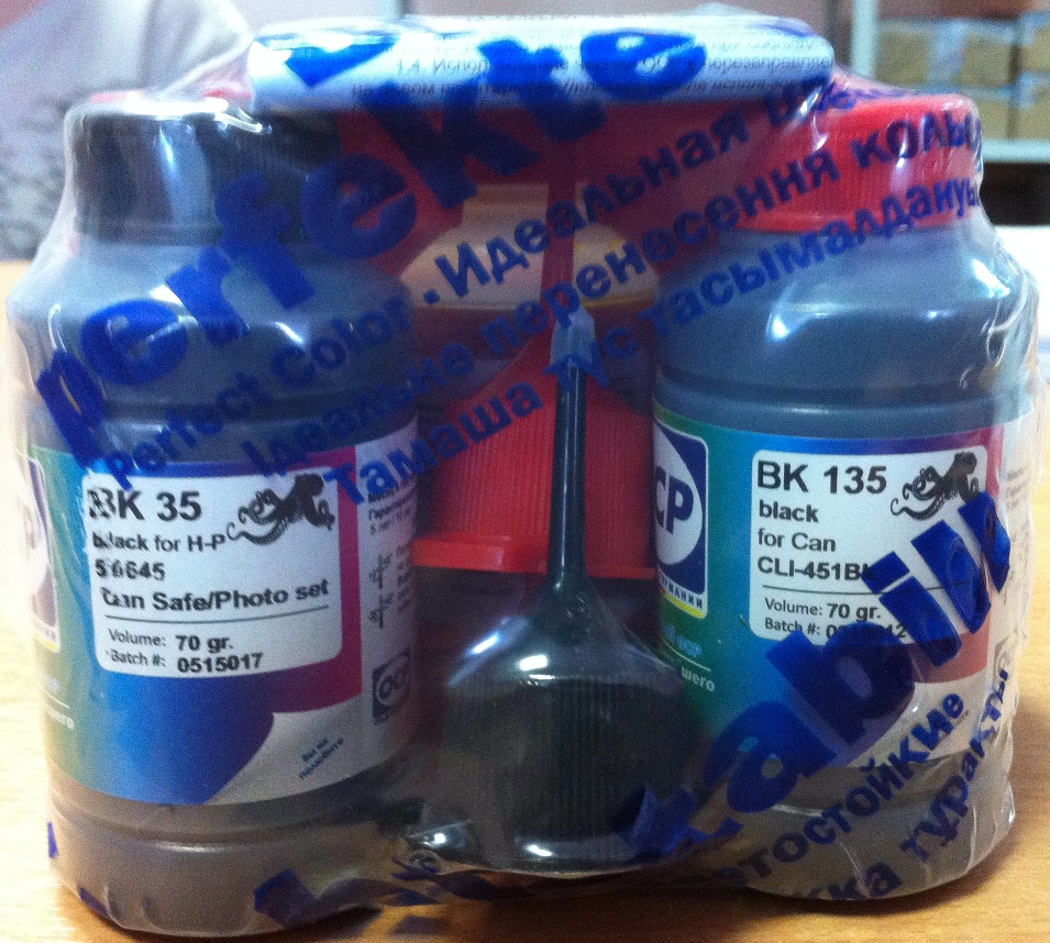

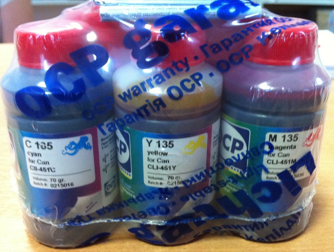

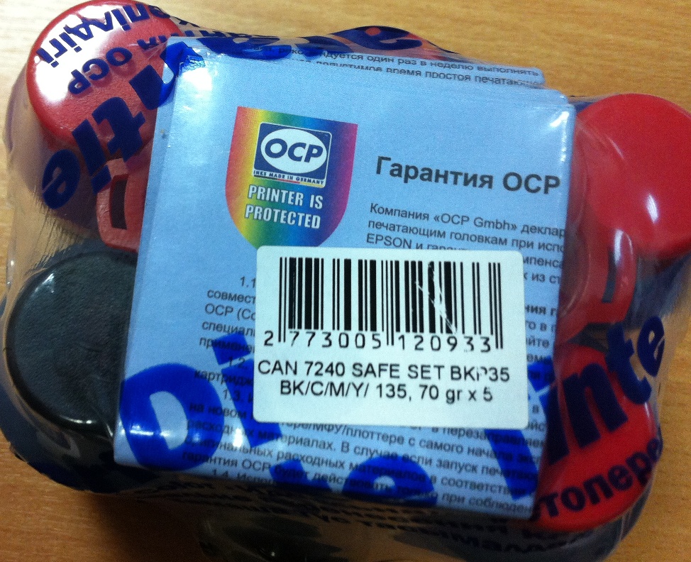

|    Сообщение #83 Отправлено 03 сентября 2015 - 08:53   mrwasya
Для канона 7240 заказал чернила,они пришли. При осмотре оказалась банка с черными чернилами промаркирована "for HP". Допустимо ли это? Может они взаимозаменяемые? Или это ошибка упаковщика, или вообще левак?
Подскажите, пожалуйста.

|    Сообщение #84 Отправлено 03 сентября 2015 - 09:12   WWM
Просмотр сообщенияmrwasya сказал:
А коды чернил можете написать какие пришли? Не все видно.
|    Сообщение #85 Отправлено 03 сентября 2015 - 09:19   localhost
Ну я так понял вы для пигментного канала выбрали псевдопигмент?
Вроде бы, они совместимы, и с Canon и с HP
http://www.ink-marke...tail/33107.html
Если есть сомнения, напишите в поддержку chernil.net - они вам пояснят.
|    Сообщение #86 Отправлено 03 сентября 2015 - 09:30   mrwasya
"А коды чернил можете написать какие пришли? Не все видно."
Я их не забрал еще...только сфоткал. Решил, сначала выяснить.
А то что не видно номера, это не вина фото, а чернила от наклейки перешли на упаковку... и плохо видно.
"Вроде бы, они совместимы, и с Canon и с HP"
Значит, можно лить)
Спасибо всем за помощь!
|    Сообщение #87 Отправлено 03 сентября 2015 - 09:33   WWM
Если это 35Bk, то можно. Это водорастворимые чернила с хорошей оптической плотностью. Видимо, Вам советуют для пигментного картриджа.
Только не ясно, почему. Пигментные чернила для Вашего принтера у ОСР хорошие.
|    Сообщение #88 Отправлено 03 сентября 2015 - 09:59   Slava2
они пояснят! конечно пояснят. Хотите я угадаю что они скажут?
А если по уму, то в этот принтер идут 135- е чернила цвет ( и они кстати чуть ли не в 2 р. дороже чем 144-е).
И пигмент BKP-235 - тоже один из самых дорогих черных пигментов.
|    Сообщение #89 Отправлено 03 сентября 2015 - 16:25   SCORPIC
