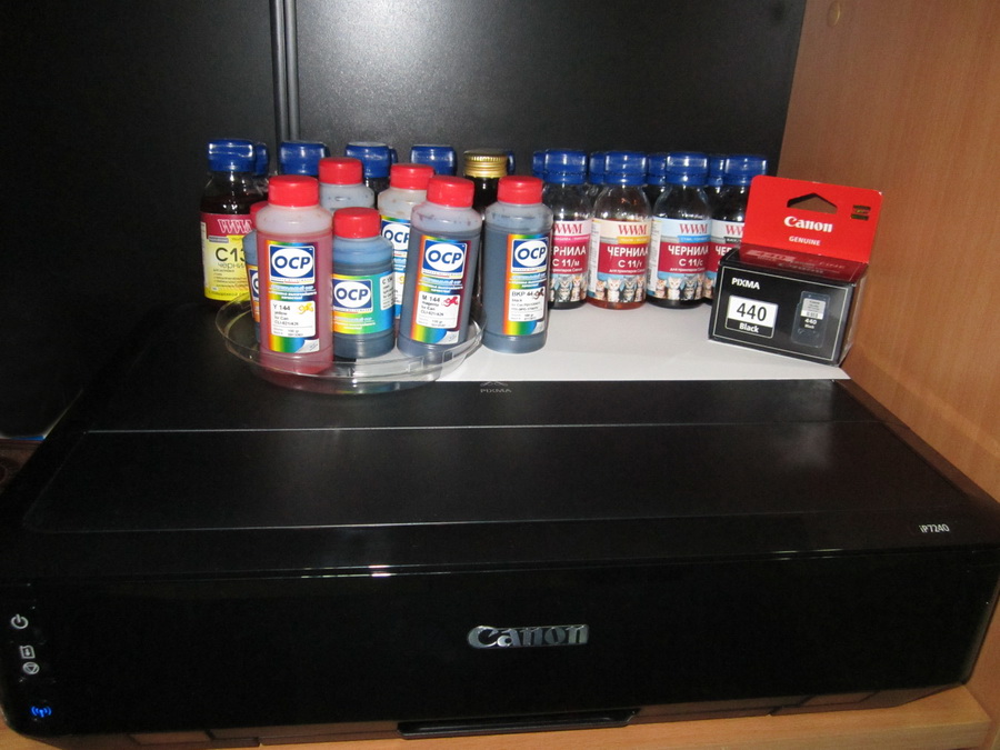

Немного о сабже: Диски нормуль печатает, но медленновато по сравнению с тем же MG5340.
Прекрасно напечатал визитки на матовой бумаге 300 гр. с двух сторон. Ну, правда, видно, что ему немножко тяжело)
Но ничего не согнул, не поцарапал. Однако я бы рекомендовал ограничиться плотностью в 260 гр., дабы система подачи подольше прослужила.
В общем, я принтером доволен. Простой недорогой "чемоданчик", ничего особенного.
Но вполне хорошо подходит для печати цветных документов и фотографий.
Также вполне сойдёт для печати визиток, календариков и открыток до 250 гр. в небольшом количестве.
Вот так он выглядит в интерьере
Весьма удобно. Хотя не рекомендую наставлять на него кучу всего.
Существует определённая инструкция по безопасности использования. И там вещи достаточно не надуманные написаны, в отличие от инструкций к прочим устройствам.
В инструкции не рекомендуется наставлять ничего поверх принтеров и МФУ. Особенно металлические предметы.
Также, там не рекомендуется хранить или транспортировать принтер не горизонтально.
Такую ошибку я совершил с MG5340. Глупо в данном случае пенять на чернила и на ненадёжность аппарата.
