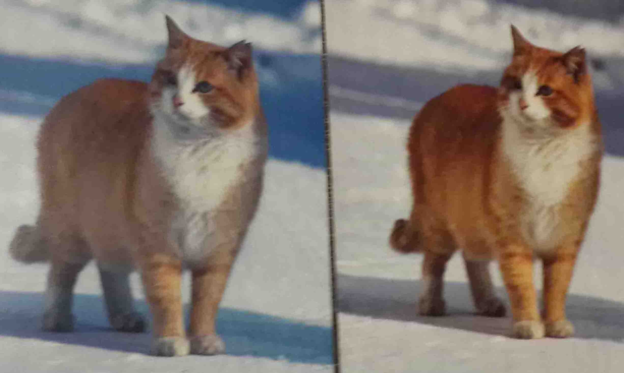

Доброго времени суток. Недавно приобрел Canon PIXMA 7240. Покупкой был очень рад. Но возмутило одно: картриджей хватило на 2 дня при моих объемах печати фото. Оказалось что цена на оригинальные картриджи такая, проще на МКС слетать. Нашел один из единственных магазинов в городе, где есть подходящие чернила, продали 4 цвета, хотя картриджей 5, там 2 черных, один с водными, другой пигментный. Черный цвет, который купил- оказался пигментным. Чернила как ни странно HP. Продавец сказал, что можно лить пигментные в оба картриджа. Каким-то образом работает, только черный цвет выделяется при взгляде на фото под углом. Вроде проблем нету, но натолкнулся на такую вещь, как цветопередача. Заметил, что на фото с оригинальных чернил, цвета яркие, насыщенные и четкие, а на этих, что с HPшных чернил голубой голубее, желтый не такой яркий, пурпурный хотя-бы вроде так не отличил. Объясните в чем проблема, возможно ли добиться нормальных цветов программно или просто такие чернила?

Эти пигментные чернила вовсе не предназначены для фотопечати.
Ну и под неоригиналы надо подстраиваться...

Продавцу надо было продать, так а у вас голова на что? Берите чернила конкретно к этому принтеру.
Ну и каком качестве печати можно говорить? Да и о какой квалификации продавца?
Сейчас работаю на инктеке 5025 пигмент, 5026 водянка. У людей OCP работает 235 пигмент, 135 водянка, но у меня не пошёл.

Хороших чернил не купишь.)) Надо в инет-магазине заказывать.
Я бы посоветовал немецкие OCP или украинские WWM C45.

Потому автору лучше слить эту бодягу и заказать нормальные чернила.
