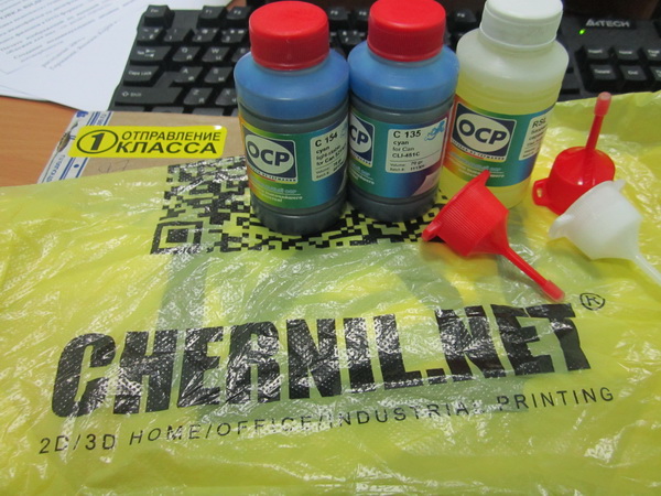

| Сообщение #92 Отправлено 12 февраля 2014 - 11:11
У меня уже прям начинается суеверный страх перед этим цианом...))
Получил сегодня бандероль.
Содержимое: C135, C154 и OCP RSL по 70 ml каждая.
Спасибо большое CHERNIL.NET за качественную и своевременную поддержку потребителей чернил OCP.
Теперь вот думаю, а как же определить какой циан хороший, а какой нет?
А если с новой ПГ...
Это не то что недоверие, а просто паранойа уже.
И ещё такой вопрос интересный назрел: что подразумевается под замораживанием чернил?
Это понятие имеет традиционный смысл, т.е. когда чернила полностью замёрзли?
Или же 3-5 мин. пробежался по улице при температуре -15 ... -25 С, например, и уже "заморозил"?
