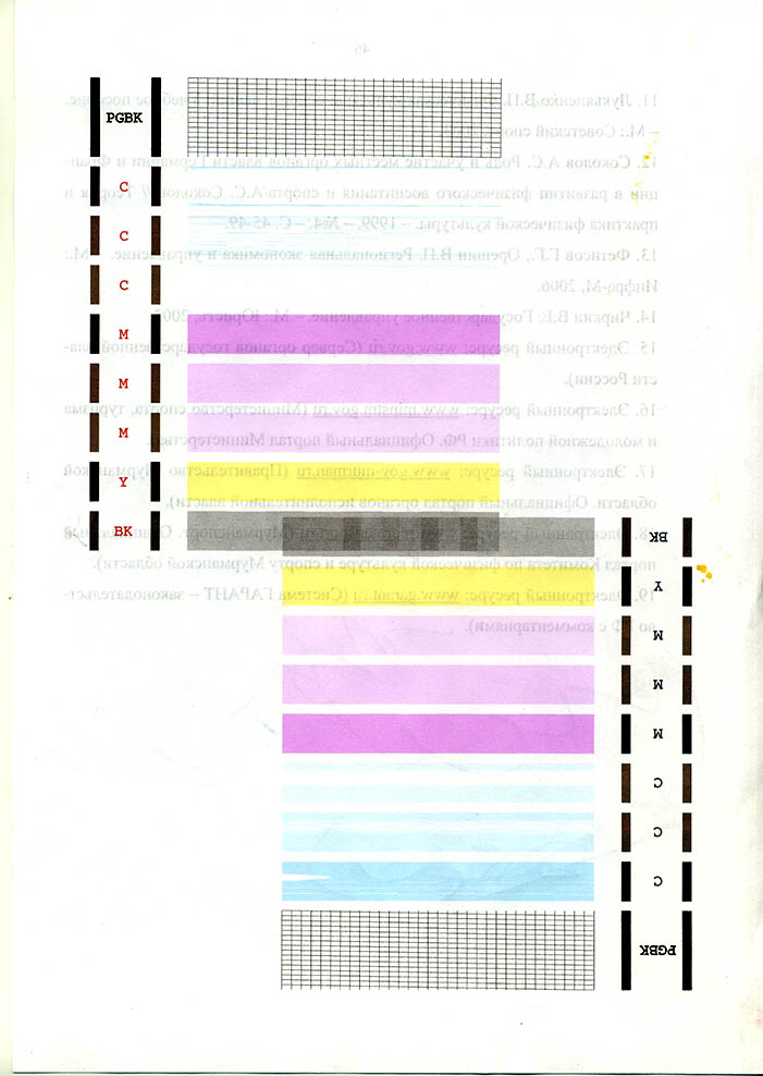

Последнее время появилась проблема с голубым цветом, то он есть, то нет, тесты соответственно то хорошие, то вообще голубой отсутствует. При прочистке так же через раз. Только что отпечатала десяток дисков и всё идеально, стала печатать обложки хватило только на одну штуку. Судя по всему сопла в порядке, раз иногда печатает. Чернила ОСР, перезаправляемые картриджи с оригинальными чипами.
Тесты на фото из последнего, предыдущие, конечно, были поинтереснее, но я их уже выбросила. Чернила начинают пропадать как бы из центральных сопел и далее расходятся к крайним, на нижнем тесте это хорошо видно.
PS С черным (BK)тоже есть небольшие проблемы, но это видно только на ч/б фотопечати (уходит в какой-то оттенок).

Проблемы начались к окончанию второго комплекта чернил, в бутыльках примерно пятая часть осталась. Принтер уже три часа в простое, попробую еще раз, надо работу срочно сдавать. А вообще какой примерно объем чернил в ПГ? Вот на том же самом тесте хватит полностью хотя бы один оттенок отпечатать?
| Сообщение #6 Отправлено 29 января 2014 - 17:29
не нужно ним уже ничего печатать. Только мыть и менять чернила.
А можно попробовать поставить новую чернильницу с оригинальными чернилами.
Там абсорбер в ПЗК не отдаёт с необходимой скоростью чернила, либо каналы в ПГ забились.
| Сообщение #8 Отправлено 29 января 2014 - 17:39
Вообще, в такой ситуации я просто доливал в картридж чернил, так что бы немного вытекло и после установки обратно в МФУ делал одну-две прочистки по необходимости. Это помогало. Синий поднимался и вроде бы всё было хорошо... Попробуйте.
| Сообщение #9 Отправлено 29 января 2014 - 18:47
Mashechka,
1. Правильно burykin написал: менять картриджи на оригинал.
Абсорбер - РЕШАЕТ.
2. Если вскрытым чернилам больше полугода, то менять на свежие или добавлять RSL 2-3% от обьёма для восстановления первоначального состава.
3. Если оживить надо быстро, то покапать горячим RSL на чернилоподающее отверстие.
Работоспособность на время восстановится. В дальнейшем - действовать в соответствии с пунктом 1, 2.

| Сообщение #10 Отправлено 29 января 2014 - 19:13
Чернилам точно больше полугода, хоть и часто печатаю, но объемы не велики. Ах, да, не так давно была большая партия дисков, основной цвет синий, как минимум дважды подзаправлять пришлось, вот после этого и началось.
| Сообщение #11 Отправлено 29 января 2014 - 19:26
Mashechka,
Всё верно.
Вы подзаправили чернилами, срок годности которых после вскрытия прошёл.
Действуйте согласно нашим рекомендациям.
В дальнейшем- покупайте ТОТ обтём, который гарантированно используете в течение полугода после вскрытия.
Благо, есть и 70, и 25, и 3 мл фасовка ОСР.
