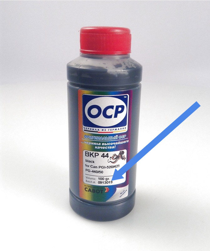

А можно батчи проблемного циана узнать?
Чернила точно не морозили? Ибо мороженный циан, даже 795, даёт такую картинку...
