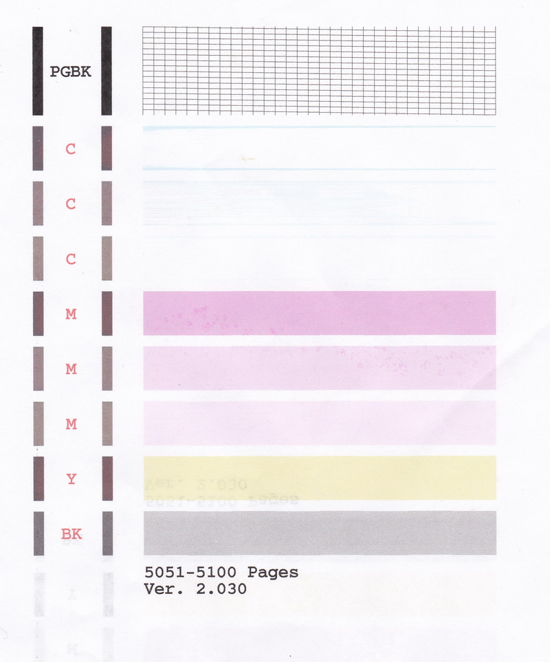

А старая ПГ...
Казалось бы, чудо так близко, но нет...
Прикрепленное изображение: IMG_0115-2.jpg
Циан падает

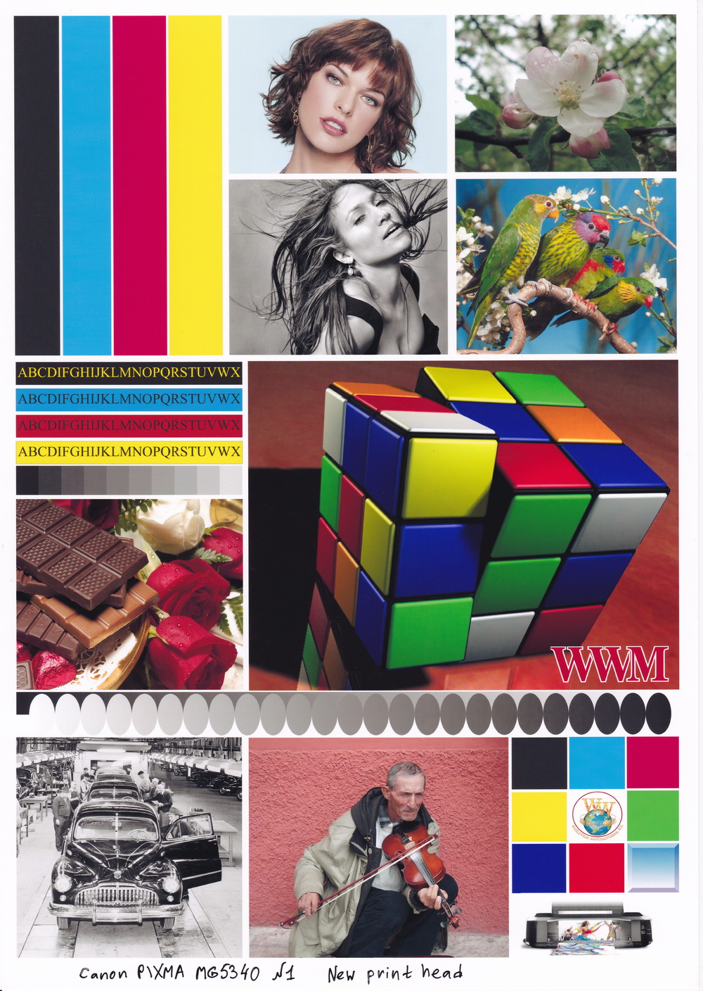

А вот новый МФУ
Прикрепленное изображение: IMG_0116-2.jpg
Печатал всё на обычной бумаге 80 гр. в среднем качестве.
В первом по-моему, бумага Ballet (у неё выше белизна), а во втором - "Снегурочка".

localhost, такое ошушение что циан более вязкий, попробуйте разбавить водой. При таких проблемах заправлял картридж промывкой и ей печатал. После этого дюзы должны открытся. На старой голове герморезинка на фильтре кстати в порядке?

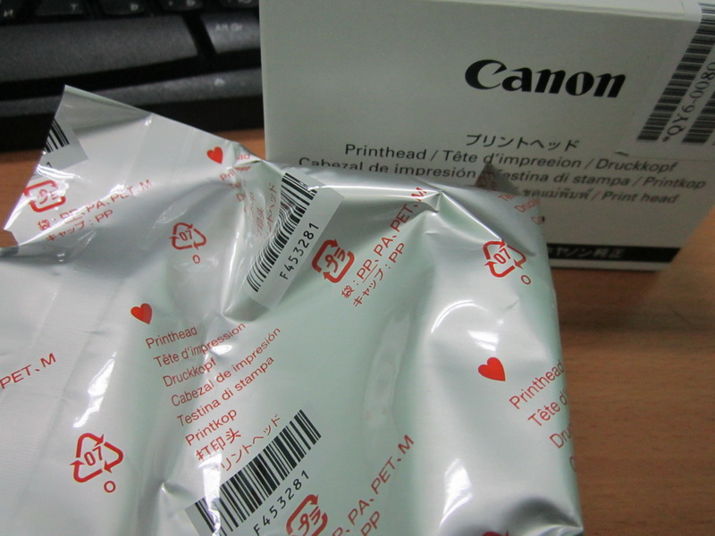

Вне всякого сомнения, это абсолютно новая фирменная японская печатающая головка.
Работает. Будем надеяться, что сюрпризов не подкинет))

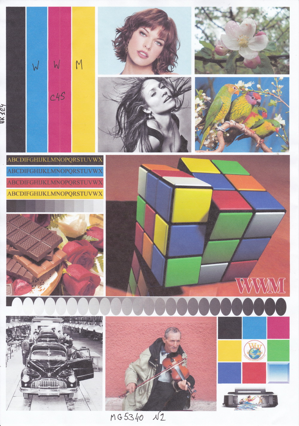

Прикрепленное изображение: new_PH_compilation.jpg

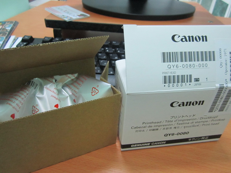

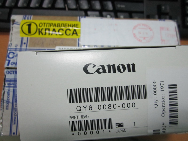

Если кому-то интересно, вот так выглядит сама упаковка:

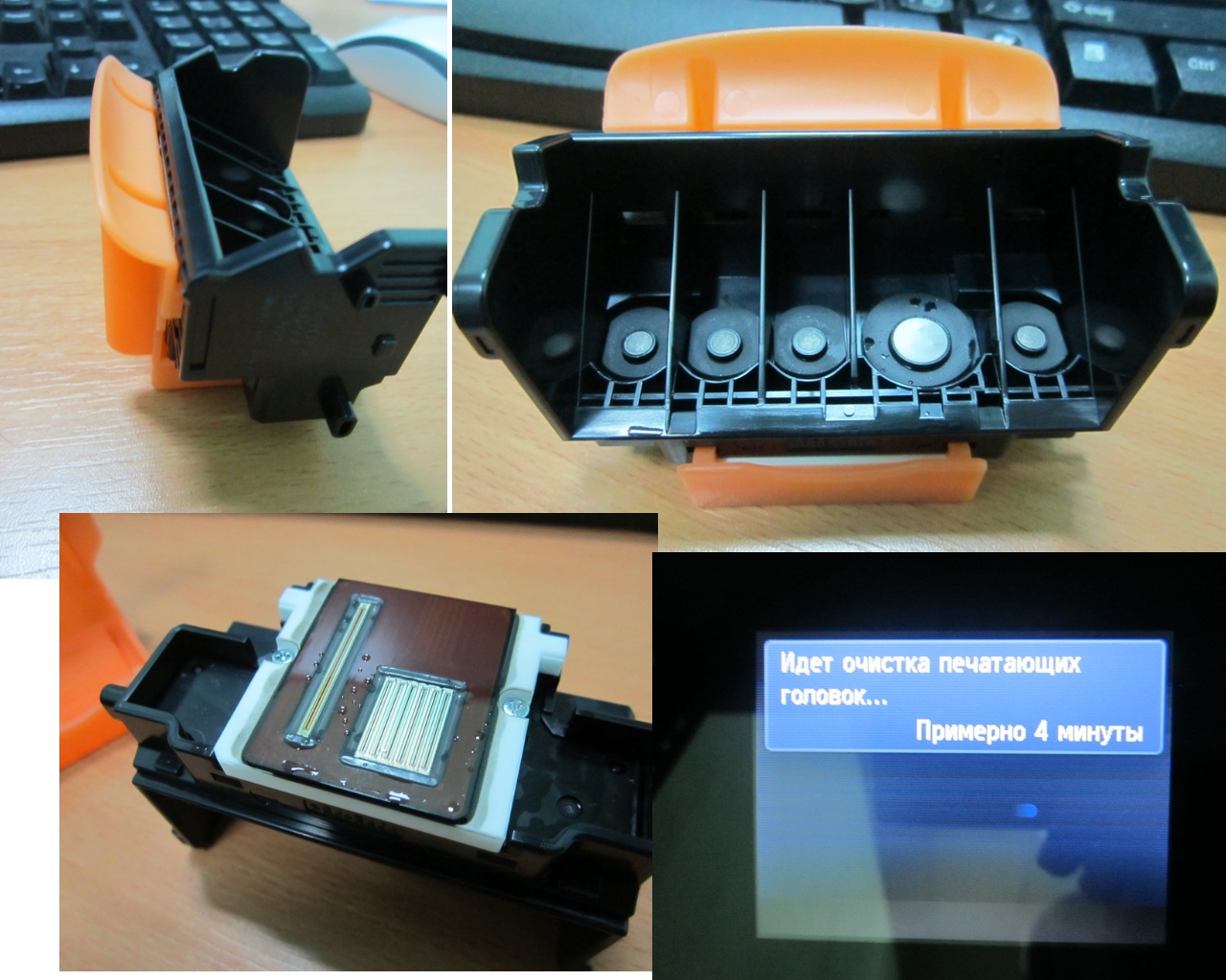

Прикрепленное изображение: IMG_0609.jpg
Прикрепленное изображение: IMG_0610.jpg
Прикрепленное изображение: IMG_0611.jpg
Всё абсолютно герметично, внутри коробки плотный качественный картон.

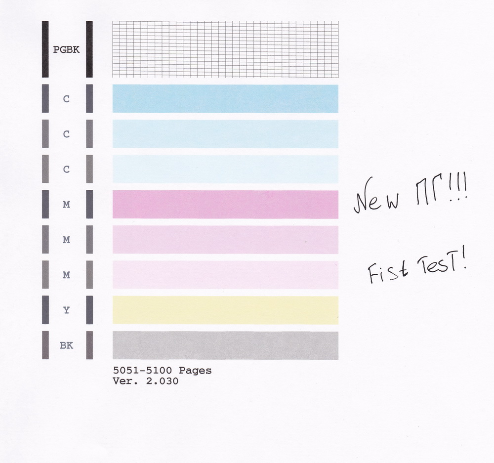

А вот это первый тест сопел после 4-минутной прокачки
Прикрепленное изображение: IMG_0043.jpg

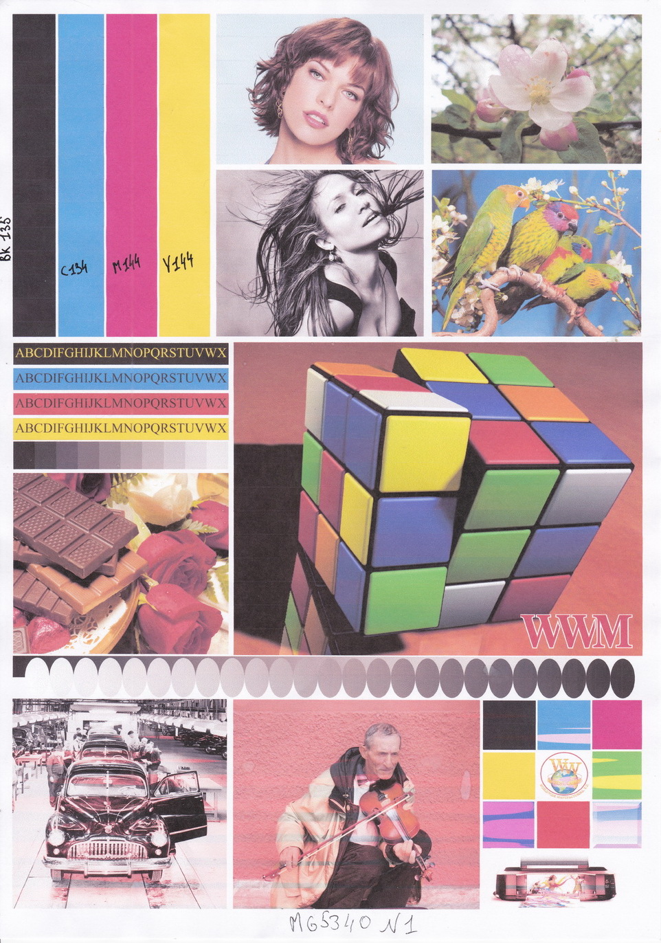

Цветопередача отличная:
Прикрепленное изображение: IMG_0042-2.jpg
Lomond Glossy A4 230 гр., циан: C134
Настройки драйвера: C -8 M - 18 Y +9
Всё остальное по умолчанию.
