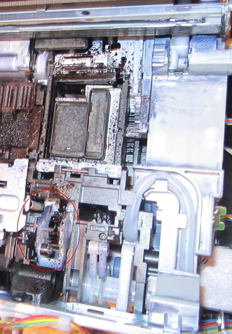

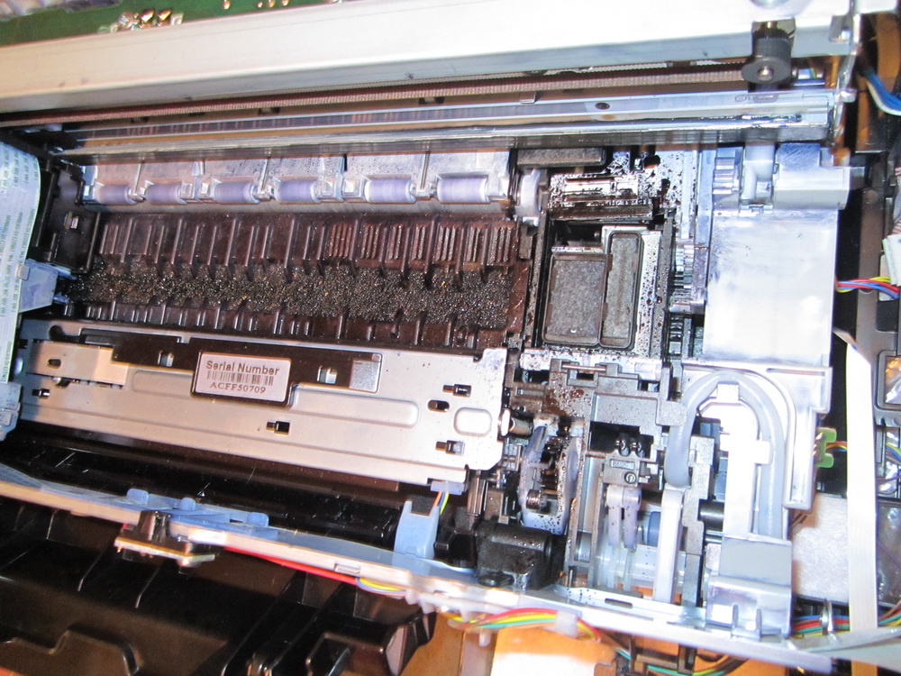

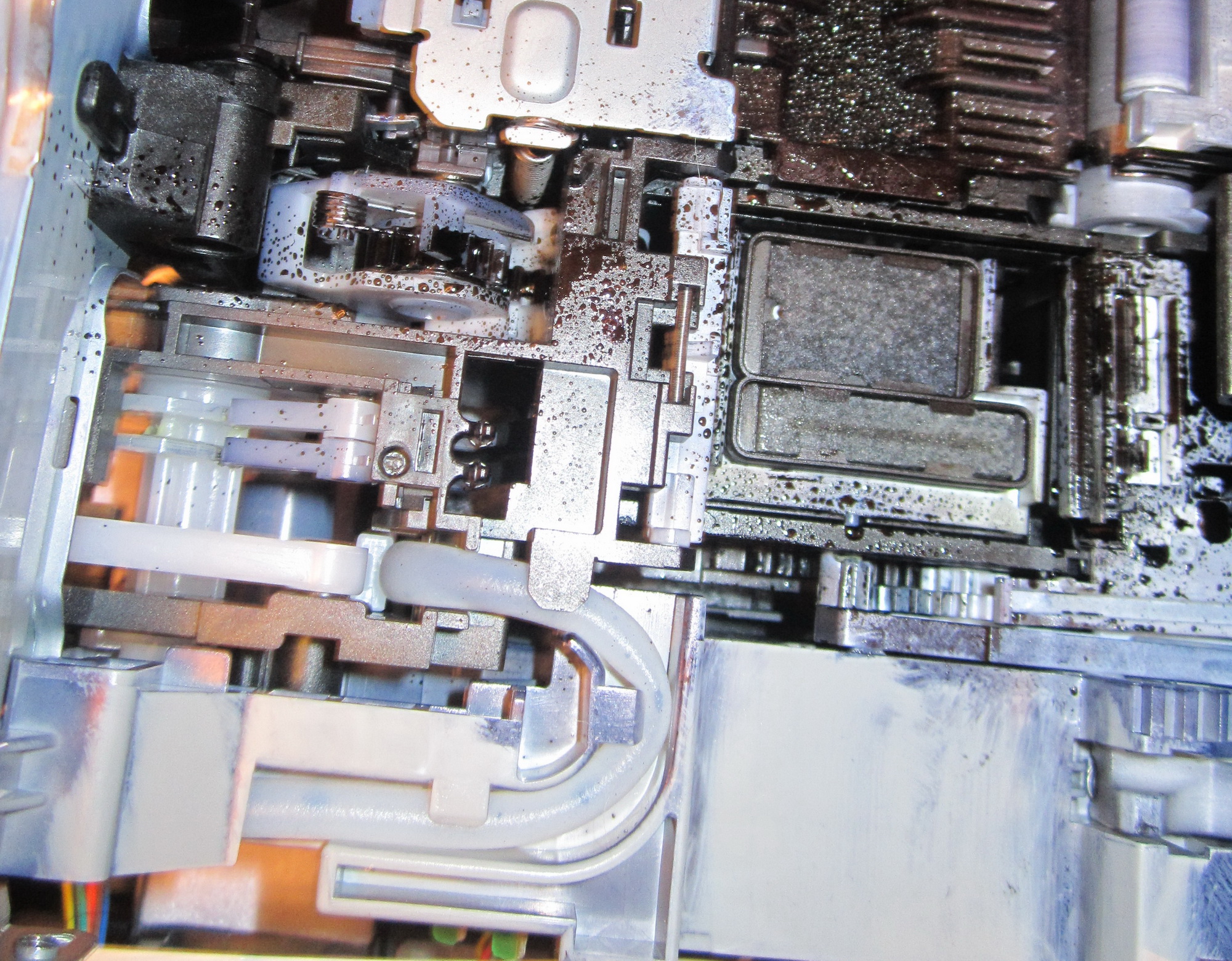

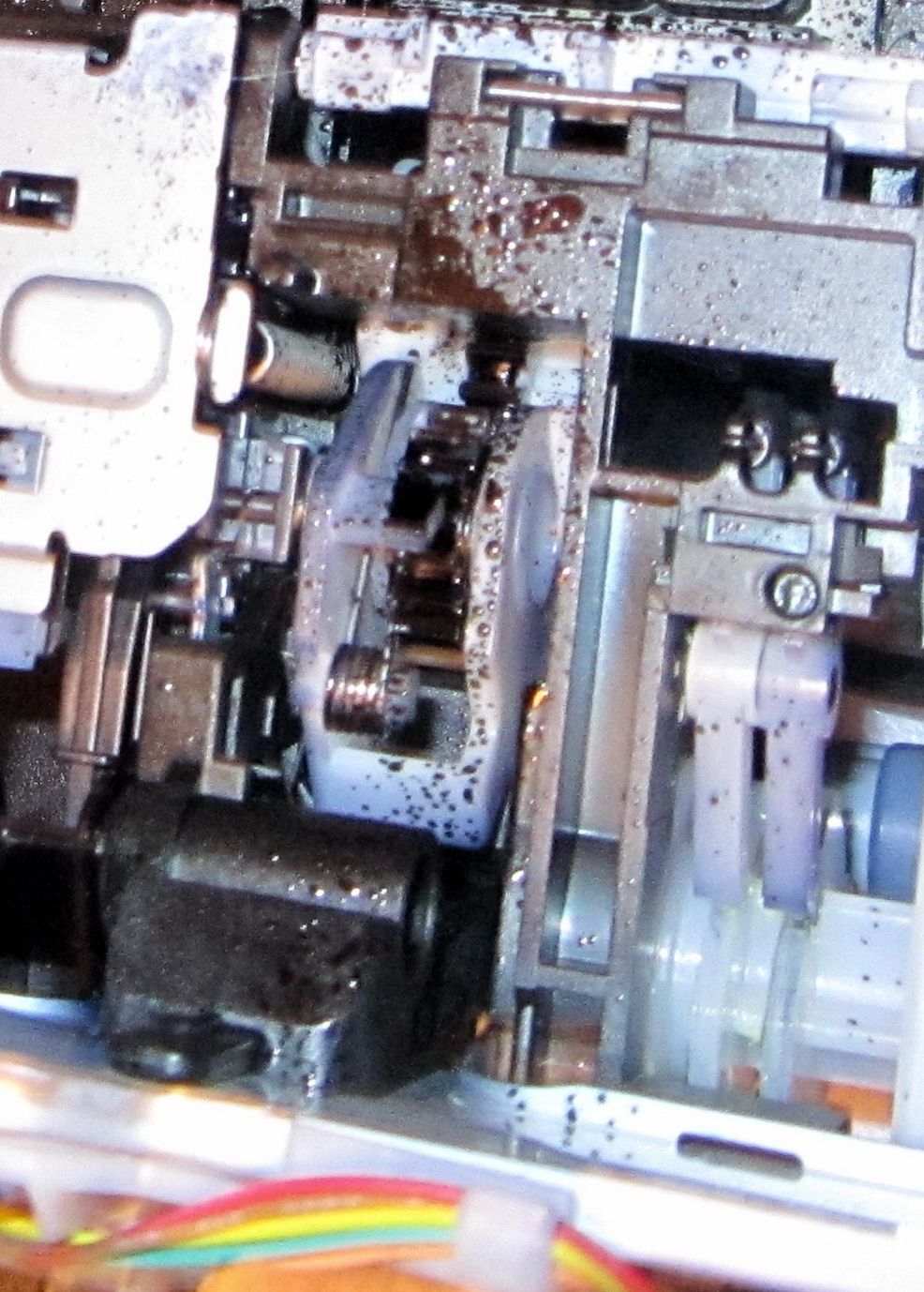

Принялся курочить своего "любимца". :wink:
Большим сюрпризом для меня было то, что снимаю я правую стенку, а там... Куча электроники. И материнская плата, и картридер, и прочее-прочее... Короче, все самые важные узлы справа. Открутил это всё. А дальше понял, что без полной разборки до помпы не добраться. Уже почти отчаялся... Возня та ещё. На первый взгляд, аппарат устроен очень сложно. Но, всёж-таки, разрабы оставили подсказки кое-какие на корпусе и оказалось не всё так страшно. Ну, сломал правда пару защёлок - не критично. (Всё же, кэноны легче разбирать, чем эпсоны. Тут я управился за два часа без сервис-мануала, а был у меня случай, МФУ Эпсон месяц разбирал с мануалом...)
Ну да, не в этом дело.
Разобрал весь корпус, снял почти всю электронику. На поддоне остались каретка, помпа и механика всякая... Пока оставил это дело, т.к. устал и OCP надышался более чем...
В общем, электронику не залило. Памперсу ещё очень и очень далеко до переполнения. Как минимум, можно ещё 5000 листов отпечатать, а то и более. Помпу целиком не видать, но трубочки и механика проглядывают. Вроде не так всё плохо. Но два момента мне не понравились. Пару каких-то небольших роликов залиты пигментом, в одной из трубок чёрное что-то и какая-то белая штучка этот механизм перекрывает. Откуда лилась отработка пока непонятно.
Смотрите сами, может есть какие мысли:
Прикрепленное изображение: IMG_0687_small.jpg Прикрепленное изображение: IMG_0713-2_small.jpg Прикрепленное изображение: IMG_0714-2_small.jpg
Прикрепленное изображение: IMG_0714-3_small.jpg Прикрепленное изображение: IMG_0714-4.jpg

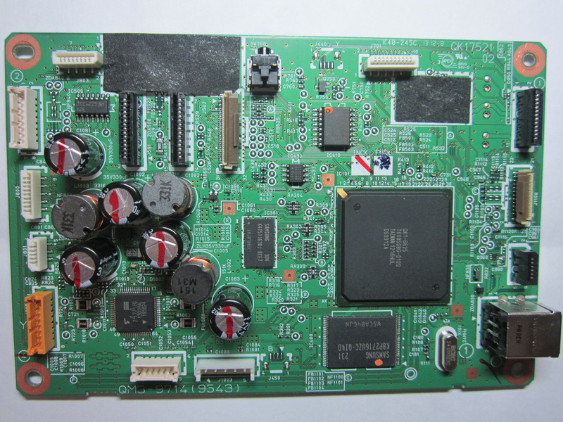

А вот так материнская плата выглядит))
Прикрепленное изображение: motherboard_5340.jpg
Тут варианта только два, на мой взгляд: либо засор, либо клин.
|    Сообщение #157 Отправлено 23 февраля 2014 - 08:59   SCORPIC
localhost, на твоих фото вроде есть ответ проблемы. От парковки вверх в углу металлической пластины серый пластиковый рычаг (ты его обвел на фото) с полочкой наверху. А на каретке соответственно полочке - оптопара. При работе помпы рычаг наклоняется к оптопаре, полочка ее перекрывает - это рабочий режим. Если рычаг неподвижен (Залипание от засирания чернилами) - получите ошибку 5С00. Короче мыть парковку и привод помпы от засохших чернил. Дальше разбирать принтер было не обязательно. :rofl: Я бы лучше аккуратненько сделал ВРЕЗОЧКУ :wink:
Все эти ошибки блин, от того что китайцы экономят на нормальной смазке, сски :rofl:
ЦИАТИМ-201 рекомендую использовать во всех узлах кенон. :wink:
Если после промывки рычага, ошибка не уйдет, придется копать глубже http://reseters.ru/...showtopic=25687

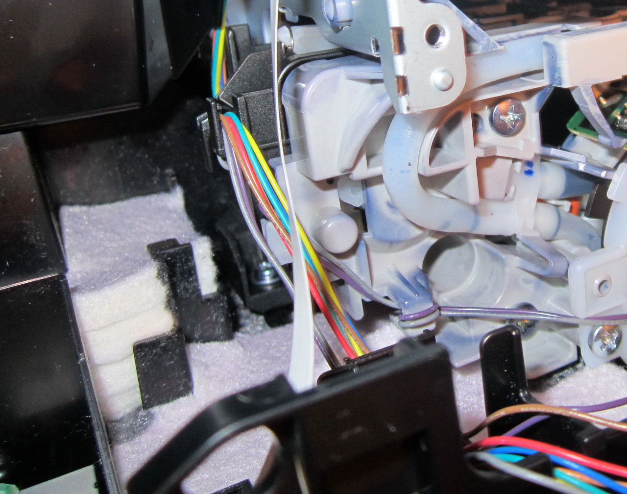

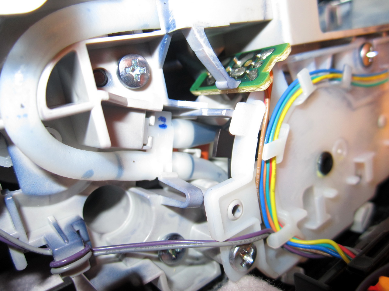

SCORPIC, дело в том, что том месте вообще всё залито чернилами. По виду кажется, что ролики залиты пигментом. Соответственно они не двигаются, скорее всего.
Сам рычаг серый я что-то не совсем вижу... Но вообще, эта вот фиговина и есть датчик помпы что-ли?
Ещё мне вот такой момент не ясен. Отработка всё-таки, собирается в памперс или есть ещё какой-то специальный резервуар под помпой, в который собираются отработанные чернила? Всегда думал, что отработка в пампер сливается... Но здесь-то явно что-то ещё есть. По крайней мере, памперс по краям очень чистый
Прикрепленное изображение: IMG_0689-2.jpg

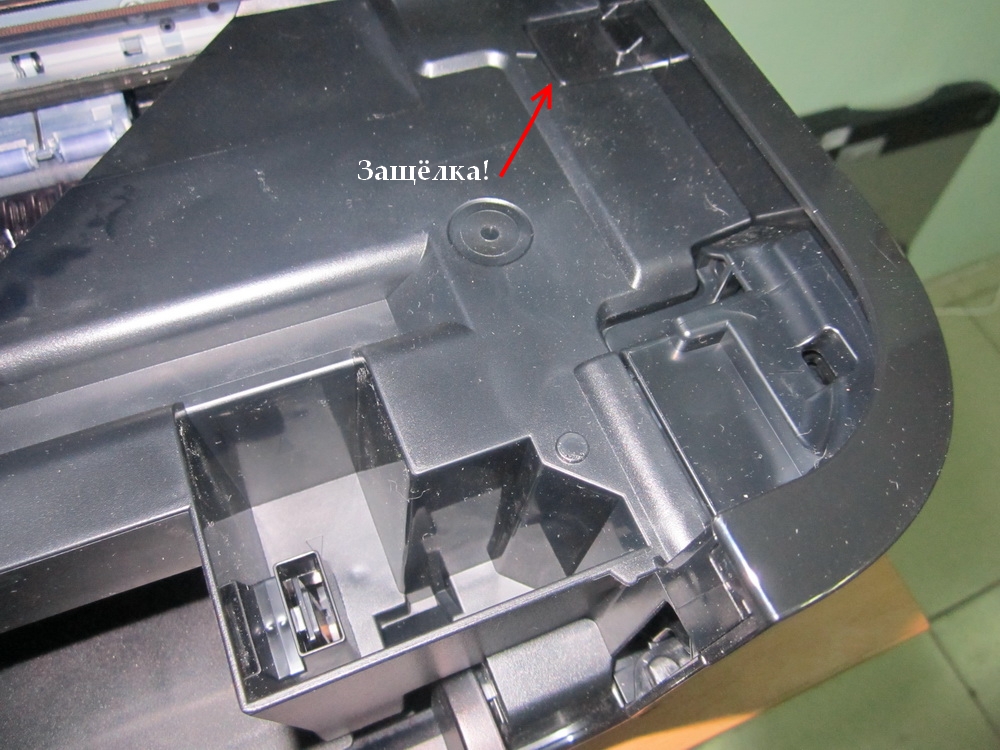

Совет тем, кому придётся разбирать аналогичные аппараты: начинайте разбирать с левой стороны. Там гораздо проще отщёлкнуть защёлки. Чтобы потренироваться, в общем.
Все защёлки на корпусе помечены стрелочками, так что найти их очень легко. В этом месте нужно чуть поддеть маленькой плоской отвёрточкой и всё будет тип-топ.
Правую сторону снимать сложно. Видимо надо было начинать не снизу, а вот с этой защёлки

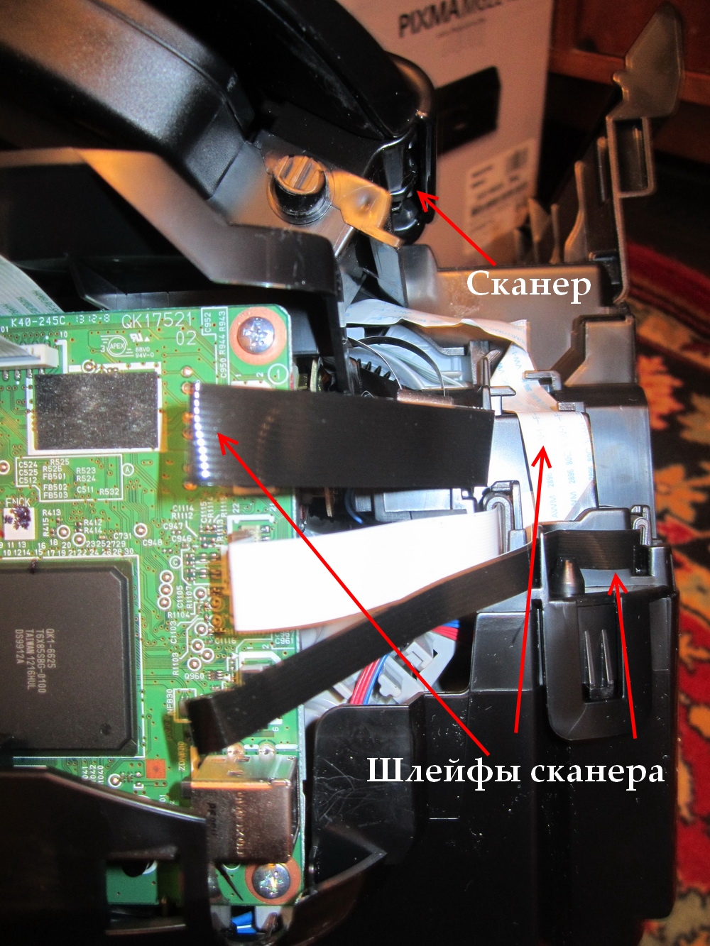

Ещё, важно. От сканера отходит три шлейфа. Два чёрных, жёстких. И одни тонкий белый, как обычно. Не знаю какой для чего... Но я его основательно помял. Будет работать - не знаю. Расположен он неудачно. Там почти нет для него места.
Прикрепленное изображение: IMG_00556_small.jpg
Будьте с ним поосторожней. Очень надеюсь, что это не дисплей :rofl:/>
Хрен бы с ним со сканером, ещё же есть. А вот без дисплея плохо. В крайнем случае, достаточно какой-нибудь аналогичный из EPSON CX4300. Всё равно, он почти всегда без дела стоит и работает тока сканер)
Эта фиговина Purge cam sensor. Там еще один есть APP encoder sensor с оптопарой внизу где редуктор. И под парковкой датчик, контролирующий работу помпы - Pump Roller (PR) sensor. Вообще эта полка с оптопарой хз зачем сделана усложнили зачем то, раньше без нее проще было и надежнее.
Все кеноны - замарашки на парковке. Поэтому парковку нужно держать в чистоте, тебе же нужно промыть полку, аккуратно не задев этот датчик свинарника - Purge cam sensor.
Датчиков в принтере много:
- Ink sensor
- Temp sensor (датчик температуры в доме) - датчик измеряющий температуру внутри аппарата (зачем?) :pardon:
- Paper Eject (PE) sensor - оптодатчик регистрации бумаги
- Ink amount sensor - Датчик остатка чернил.
- PictBridge - микропереключатель, контролирующий открывание передней крышки.
- ASF cam sensor - датчик контроля подачи бумаги.
- Valve cam sensor - Датчик переключателя воздушных клапанов узла прочистки.
- Purge cam sensor - Датчик узла прочистки (ТВОЙ ДАТЧИК ГДЕ ПРОБЛЕМА)
- Pump Roller (PR) sensor - Датчик, контролирующий работу помпы.
Представляю что будет если хоть один из датчиков заглючит 8-0

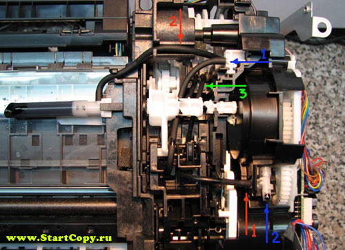

Там все сложнее, добавлена система воздушных клапанов, которая выводит пузыри воздуха, за счет этой системы слив отработки снизился вдвое.
Трубки узла прочистки, стрелками указаны:
1. Красная - чёрный пигмент, трубка идущая от капы к помпе.
1. Синяя - все остальные цвета кроме чёрного пигмента, трубка идущая от капы к помпе.
2. Красная - трубка чёрного пигмента идущая от помпы на переходник слива отработанных чернил.
2. Синяя - все остальные цвета кроме чёрного пигмента, штуцер, через который происходит слив отработанных чернил.
3. Зелёная - две трубки идущие от кап к воздушным клапанам узла прочистки.
И да еще - помпа в кенон имеет 2 назависимых сегмента (пигмент и вода), раньше имела 2 камеры и работала кстати получше.
По сути трасса работает по принципу откачал прикачал чернила, в трассе всегда есть отработанные чернила именно поэтому слив в банку может показаться минимальным, именно поэтому важно чтобы ПИГМЕНТ не засыхал в трассе иначе будет забитая КАНАЛИЗАЦИЯ. :diablo:
