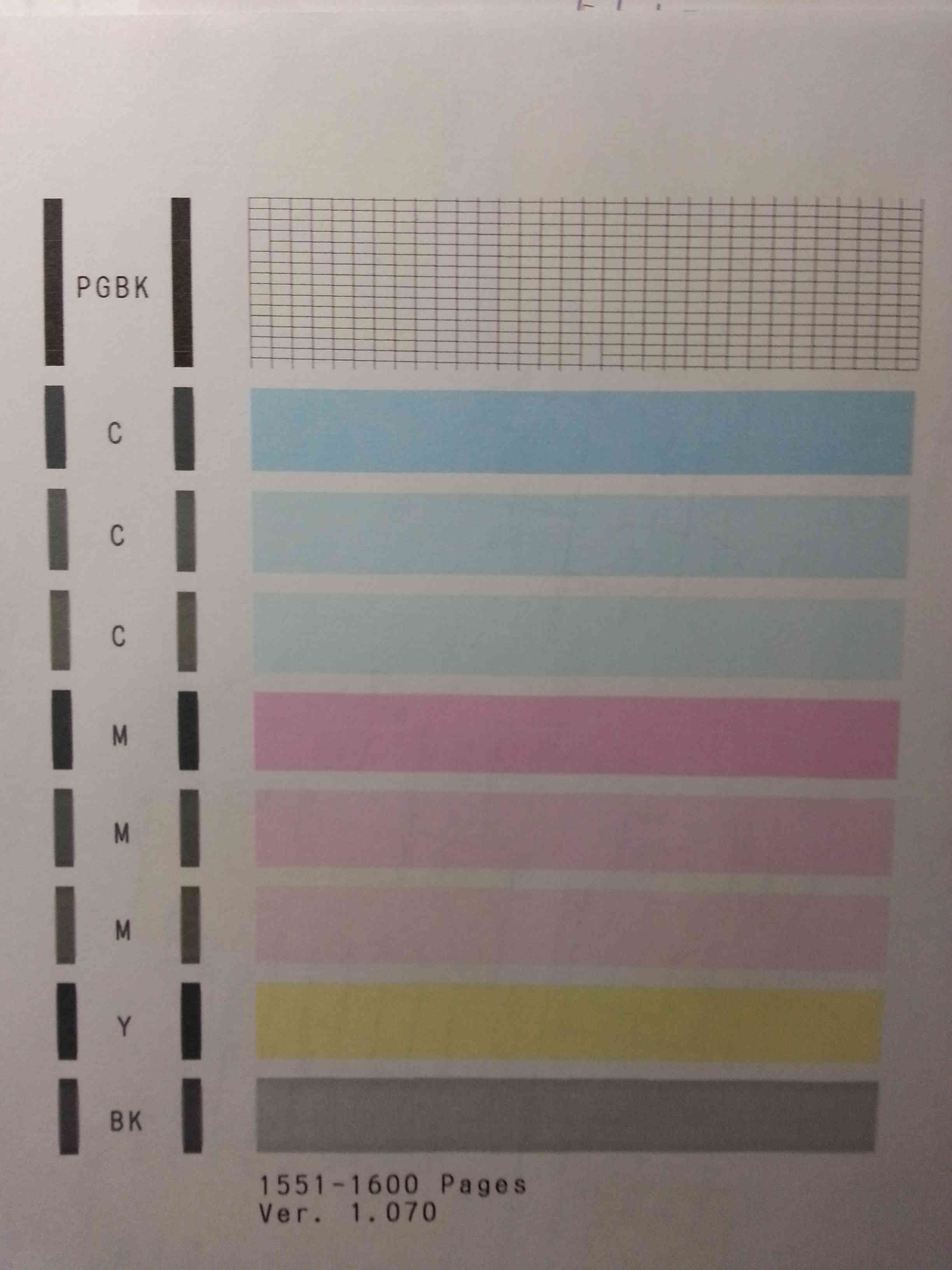

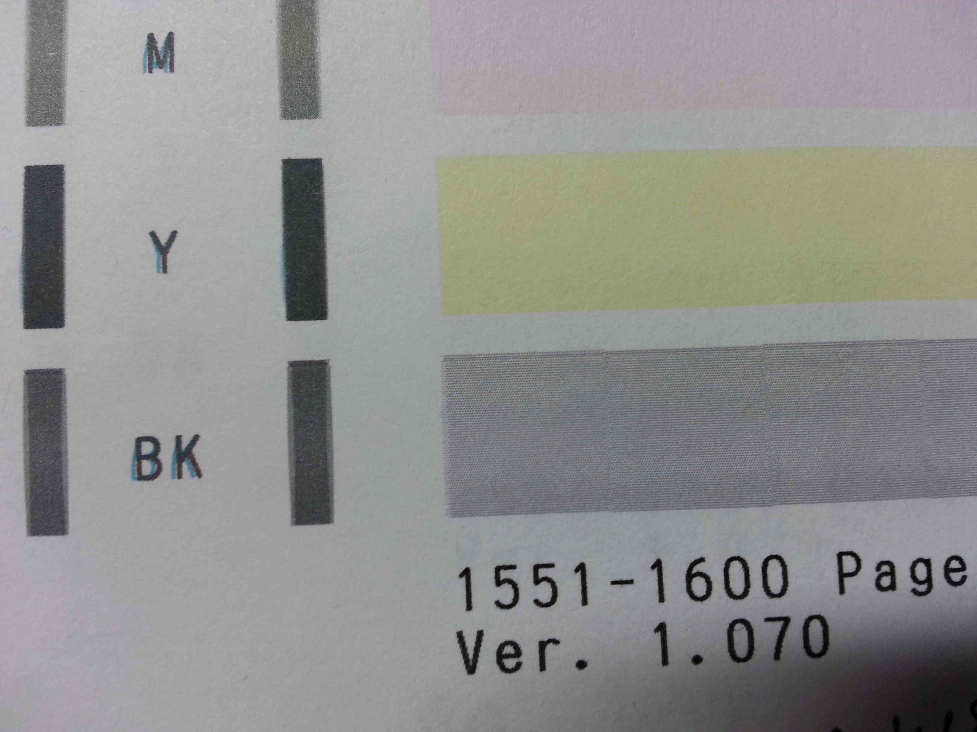

Итак, декабрь 2016. Битва с Canon iP7240 окончательно проиграна. Необходимы новые финансовые вливания и я всерьез задумался о целесообразности. И все же если есть хоть какая-то вероятность восстановления возможно потрачусь... Качество печати катострофически снизилось месяц назад и я много чего попробовал и хотел бы тут высказаться:
1. Прилагаю пару фоток с новыми дефектами печати. Напомню, я с момента покупки несколько лет назад пользовался только дешевыми чернилами Moorim купленными в московской Оргтехслужбе. Чернила не специально для iP7240, т. к. в то время принтер был еще новый...
2. Примечательно что к пигменту ввроде претензий нет - очень хорошо печатает, если забыть про ломаные вертикальные. С cyan творится что-то невообразимое. Я несколько раз промывал (и успешно!) ПГ кипяченой горячей водой после чего принтер печатал именно вышеприведенные фотки - это теперь для него макс качество. А так, если постоит некоторое время, то сразу при начале печати выдает B200. Как только промоешь ПГ печатает "нормально" некоторое время с качеством как на фотках и снова при некотором простое и послед попытках печати выдает B200.
3. Текущая ситуация такова: передо мной на столе новая ПГ и аж 4 комплекта ПЗК заправленных этими старыми чернилами Moorim. На бутылках надпись: использовать до 12.2015. Также имею комплект InkTec С5026-100mm со сроком: до апреля 2017.
4. Вопросы: как правильно прочистить и заменить чернила в картриджах, если такое кто-то делал и имеет опыт?
5. Нужно срочно покупать чернила именно для iP7240. Теперь Оргтехслужба предлагает именно для моего принтера новые Moorim. Также AliExpress предлагает примерно по такой же цене комплекты по 100мл но там у них нету пигмента, и просто два одинаковых черных в комплекте... Я что-то потерялся. Готов попробовать нормальные чернила, только не OCP (очень дорого!) Посоветуйте плиз что себя зарекомендовало более менее. Думаю разумно пробовать: не InkTec, не Moorim, не OCP (к сож). Стоимость комплекта по 100мл не более 2тыс руб хотелось бы...
| Сообщение #275 Отправлено 09 декабря 2016 - 05:50
Ситуация у вас такая: ПЗК вы выбрасываете в мусорку и покупаете новые. Я, конечно, понимаю, что 4 комплекта ПЗК - это реально много... Но раз уж вы на головку потратиились, будьте любезны идти до конца.
Что лично я бы сделал... Я бы просто пошёл и купил новый iP7240 за 6000 руб. Это выглядит логичнее, чем покупать голову и ПЗК...
Но что сделано, то сделано.
Хотите дальше использовать Мурим или Инктек - используйте. Ваше право. Лично я предпочитаю OCP+WWM.
Тока просрочку не лейте) Собственно, владелец оргтехслужбы мне сам говорил, что дико печатает на муриме на кэнонах, ему нравится вроде. Хотя, я скептичен. Корея есть Корея... А чернила в головках Кэнон нагреваются до 600-800 градусов. Ну вы сами должны всё понимать, учитывая характер ваших распечаток)
Важно понимать, что Кэноны - это одноразовые принтеры.
Они выполняют ряд боевых задач и уходят на покой. Или на запчасти))
Не забудьте сбросить счётчики отработки (памперсы) через Service Tool заранее до появления соответствующей ошибки. Чтобы дело не кончилось покупкой материнки, перепрошивкой и т.п. Коротко: действовать надо сейчас. Подойдёт v.3.4000
| Сообщение #276 Отправлено 09 декабря 2016 - 10:18
vladi552, у вас безсистемный подход - и как результат этого полный дрек.
Купить новый принтер и начать всё с нуля - куда более логично, да и дешевле.
В ваших действиях просматривается упрямство граничащее с ....( не буду вас обижать). Вы пытаетесь доказать что кенон 7240 будет работать на ЛЮБОМ Г-НЕ ? Не будет.
| Сообщение #277 Отправлено 09 декабря 2016 - 12:50
Вы уж извините, но покупать новый принтер за 6500р я пока не готов, это неразумно как раз. Уже есть поюзаные принтер, старая голова, чернила с истек сроком. Среди всего этого нет НИ ОДНОЙ полностью неисправной части. Ошибка B200 появляется только после простоев, потом исчезает. Короче, хочу добить это Г до конца чтобы получить хоть какой-то опыт...
Новую голову (это так китаец написал) мне удалось приобрести за 300р и я уверен почти на 100 проц что это либо БУ либо "только черный". Но в описании написано что "новая, оригинальная". Время защиты покупателя истекает, мне нужно открывать спор или оплачивать ее, решил рискнуть и испытать ее со всем старым, новое мне нигде сейчас не достать, живу "в деревне"...
Сброс памперса никогда делать не приходилось. Описания входа в сервисный режим, которые тут не раз публиковались - просто отвратительны, люди по-русски разучились писать? Или находятся под влиянием эмоций? Как должен быть подключен принтер? У меня вот по сети? Будет работать ServiceTool? Должен ли принтер быть предварительно откл от сети? Или сразу испытывать комбинации на включенном? Все орут что получилось, или неполучилось, а в итоге конкретики НОЛЬ от тех у кого хоть что-то получилось, потому и столько воплей...
Вобщем, как всегда придется идти своей дорогой. Щас займемся...
Кстати, что это за дефект у меня с cyan? Кто-нибудь может подсказать? Как так криво могут выходить чернила? Возможно это просто некие отложения на соплах? Я смотрел на промытую ПГ в микроскоп но не увидел ничего особенного, все ряды сопел всех цветов выглядят одинаково вроде...
P.S. Новая нормальная ПГ стоит 2500р. Чернила OCP (комплект по 100мл) 3500 в ocp-shop.ru Нужно быть очень... "мужественным" чтобы покупать такие чернила...
| Сообщение #278 Отправлено 09 декабря 2016 - 13:37
Добрый день!
Проблема в том что вязкость у чернил разная.Безусловно для Canon надо крайне внимательно подходить к выбору чернил-не лить все подряд или то что есть!Если продавец не рекомендует для конкретного принтера то лучше не лить!
Тем более пигментные чернилки.Мы вообще при заправочке пополняем около 5 % cleaning liquid и проблем не бывает.
Судя по всему проще купить новый принтер да конечно Canon дешевле но в смысле всеядности чернил может вам рассмотреть epson?
Может в вашем случае проще подобрать что нибуть из epson 200-270-340 и привести их в порядок? Купить из тех что эксплуатировали для дома?
На авито можно найти за 1-2 тыс рублей
| Сообщение #279 Отправлено 09 декабря 2016 - 19:01
P.S. Распаковал и испытал новую ПГ за 300руб. просто вынул из посылки, головка с сайта isscx.com Там ребята продают восстановленные ПГ. Моя имеет приставку BK в наименовании, что значит наверное - "только черный" Сейчас нахожусь в шоке: на старых муримовских чернилах и ПЗК картриджах получил почти идеальный тест дюз!Вот фотка (сорри за качество):
Пока только два дефекта на PGBK. Две прочистки не помогли, может чуть позже станет лучше... Посмотрим... Но это явно лучше моей старой ПГ, новой хоть можно схемы печатать... Думаю китаец заработал свои 300руб. )))
| Сообщение #280 Отправлено 10 декабря 2016 - 18:40
Вот и мой 7240 стал фордыбачить.
После простоя дней 10 пропал полностью черный пигмент (не было ни одной палки).
Чернила ОСР 235-е. Чернила (если он печатает ) -очень классные, очень черные, бархатисто черные.
Обычная прочистка ничего не дала.
Начал делать глубокие прочистки...процесс пошел. В сумме что то около десяти глубоких прочисток. Всё восстановилось до 100%. Надолго ли. Если что , то придется осп на ввм менять....
