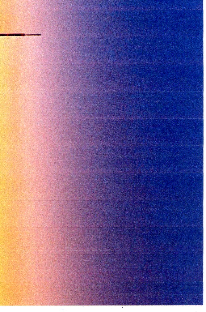

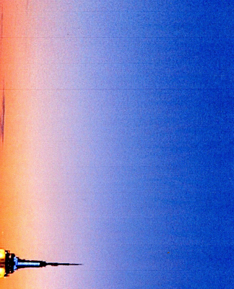

|    Сообщение #257 Отправлено 05 января 2016 - 15:06   kolyan009
После заправки оригинальных картриджей чернилами InkTec C5051 (заправил из пяти картриджей три: yellow, magenta и cyan)на печати появились горизонтальные полосы (образцы во влодении, с увеличением). Полосы идут на равном расстоянии с шагом около сантиметра. Тест дюз нормально отпечатал.
В чем может быть причина и как ее можно локализовать тестовой печатью или иными способами?
  • Прикрепленное изображение: imgaa223063.jpg
  • Прикрепленное изображение: imgaa223064.jpg
|    Сообщение #258 Отправлено 06 января 2016 - 05:53   kolyan009
del. почистил экспонирующую ленту и косяк печати пропал.
