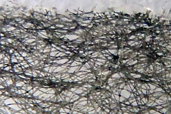

Просто промыть паралон картриджа от старых чернил
Для справки: вот так выглядит поролон от картриджа (CLI-521) . Вывод - это не поролон, скорее волокна.
Войлок, искусственного происхождения.

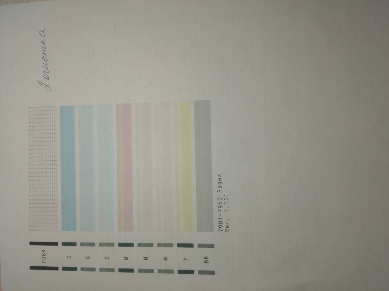

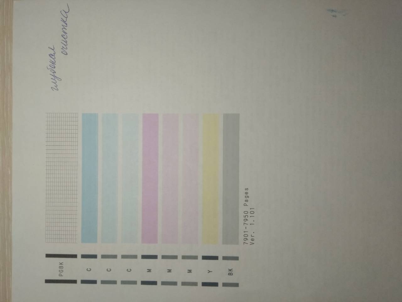

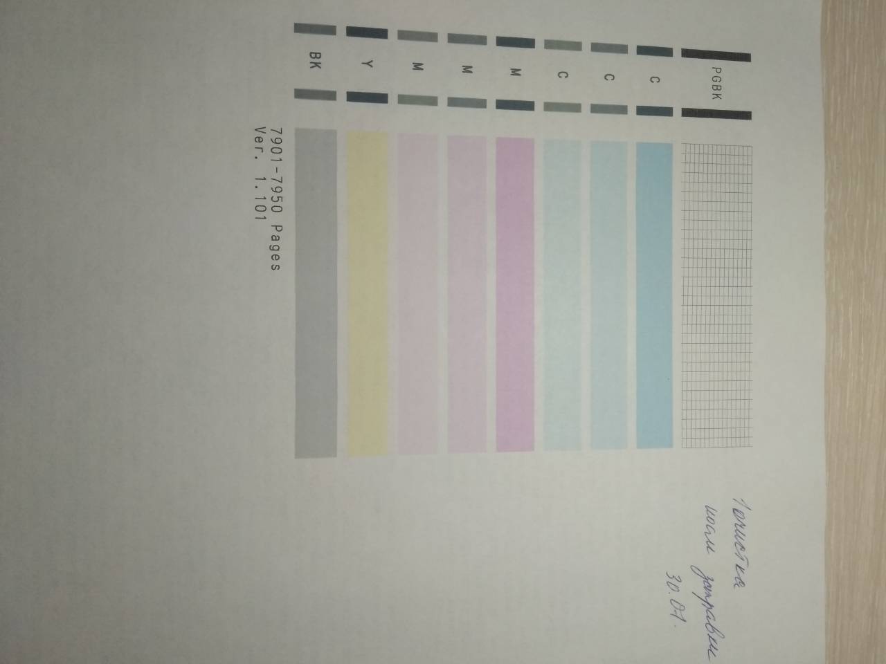

ПЗК, в том числе на оригиналах, - это всего лишь емкости для хранения чернил и подачи на печать. А если дефекты печати появились, то не сразу винить ПЗК надо, а рассматривать все варианты:
1. Печатающая головка. Покажите тест дюз. Каков пробег? Что случилось? Вдруг внезапно или постепенно все стало плохо? Больше деталей.
2. ПЗК. Появились трещины или другие лишние отверстия на картриджах? Это главная причина возможных дефектов.
3. Чернила. С ними все в порядке?
1. Прикрепил ряд изображений. 1ая прочистка, печать , 2ая прочистка, глубокая прочистка. (Частый ряд процедур перед печатью). Несколько листов (5-8) все в порядке и снова пропадают цвета, полосит и т.д. Пробег ~ 8000 стр.
2. Почему захотелось сначала попробовать новые ПЗК - есть подозрение что ресурс оригиналов почти выработался: фоточерный похоже уже чуть подтекает, во все картриджи заправить более 2-2,5 мл не получается. Видимых повреждений нет. Покупать новые оригиналы = стоимость принтера.
3. Да, есть подозрения что проблемы начались с последней партии чернил. Но развивалось все постепенно, в течении наверно полугода, совсем плохо в последний месяц на той же краске, поэтому однозначно не могу выводы делать, и в данный момент залить кроме DCTec, к сожалению, нечего.
