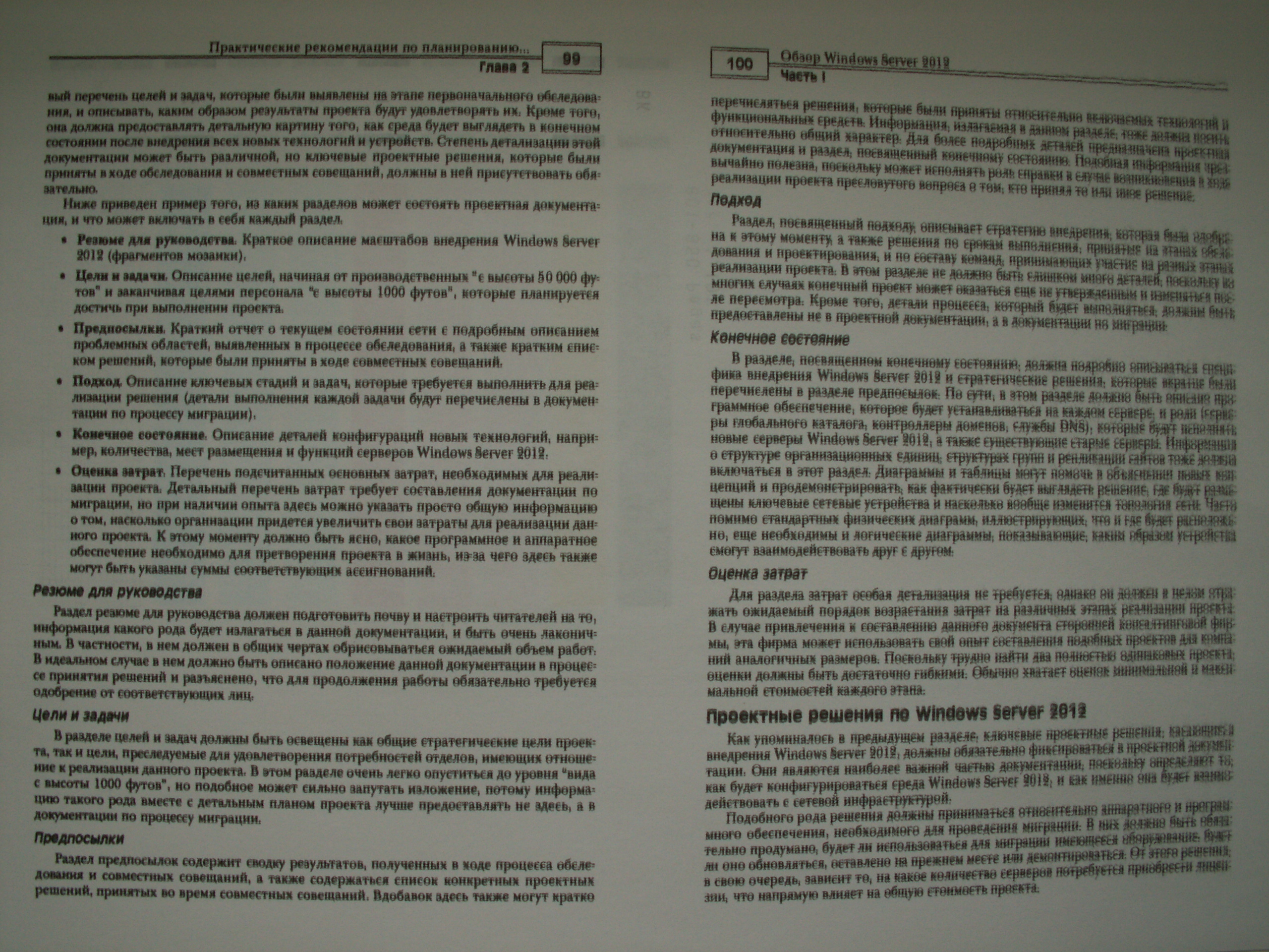

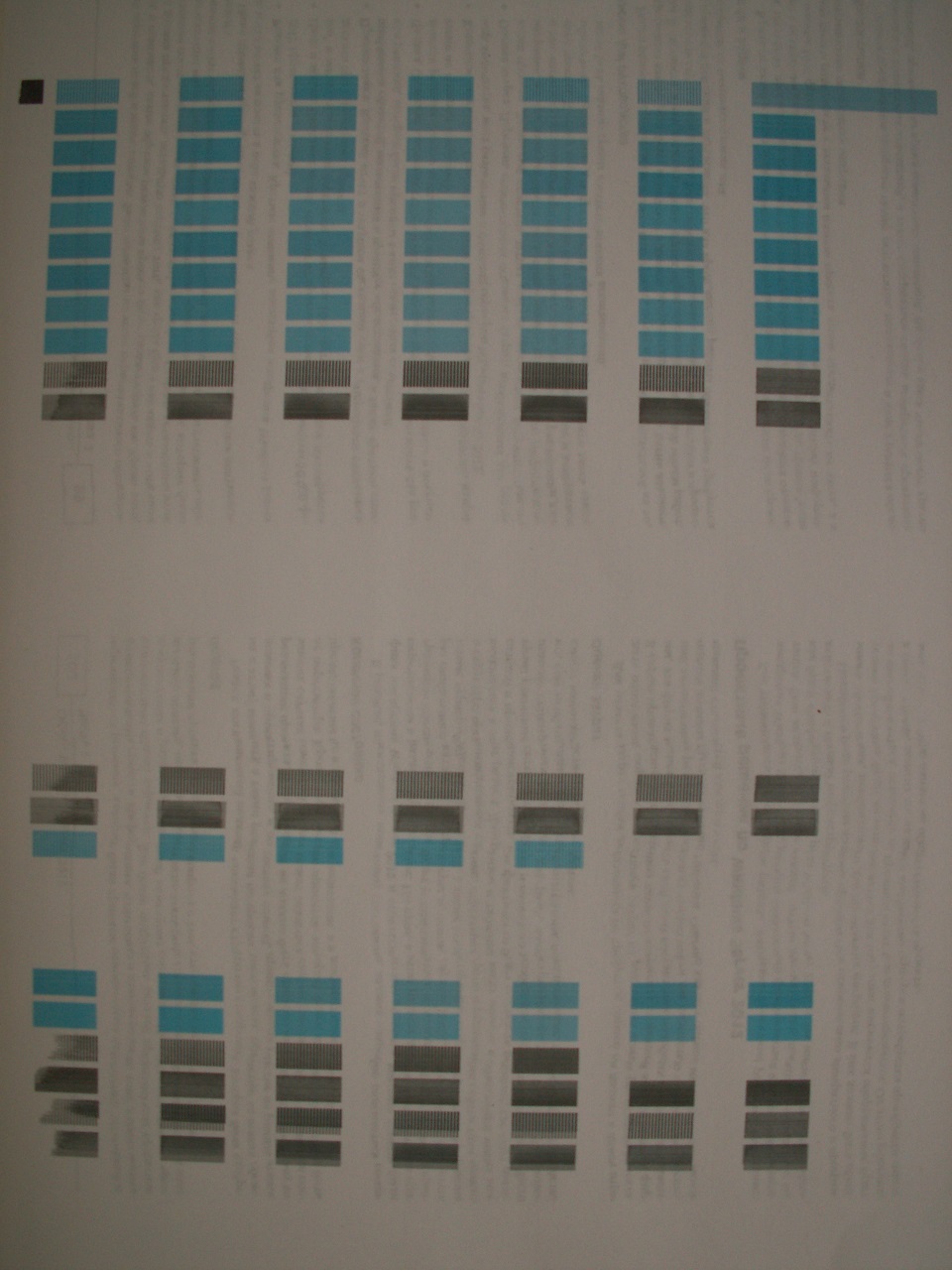

Подскажите пожалуйста. Данный принтер начал печатать текст волнами. Я прочитал всякие факъю, мол, энкодерная лента грязная. Осмотрел, почти чистая, но всё равно почистил. Эффекта, предсказуемо, нет. Выравнивание головок делал не раз, эффекта тоже нет.
Используются очень качественные прозрачные пзк. Чернила inkmate. Встречал ещё такое объяснение, мол это "косоструй" из-за некачественных чернил и ничего с этим не поделать.

Там всё в порядке, поэтому не стал его фотографировать. Ну, незначительные непропечатки у пигментного, но так было всегда.
| Сообщение #307 Отправлено 25 января 2017 - 12:07
Там всё в порядке,
Судя по тесту выравнивания - не очень-то в порядке.
И вообще зачем делать выравнивание в Вашем случае?? Тест дюз, прочистка, тест дюз. Не помогло - глубокая прочистка.
Если будете продолжать печатать с дефектами в дюзах, то головку будете менять скоро. Или принтер.

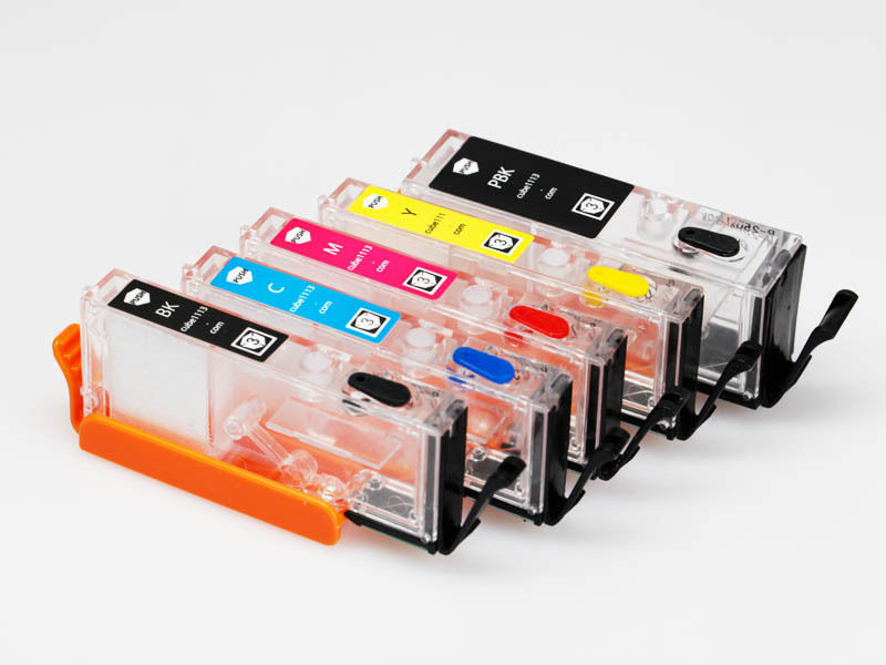

Можно посмотреть?
Скажите, а проблемы у Вас сейчас только в волнистой печати текста в режиме Стандарт?

Картриджи вот такие, они офигенны, по сравнению с тем трэшем, который у нас тут продаётся:

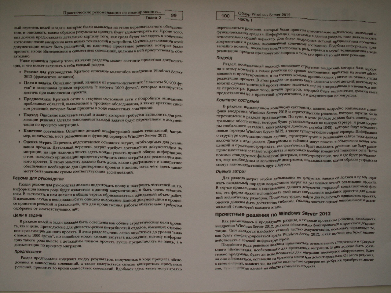

Распечатал текст в качественном режиме. Чёрт, чуть не ослеп когда посмотрел на результат:
Волнистости как ни странно нет.

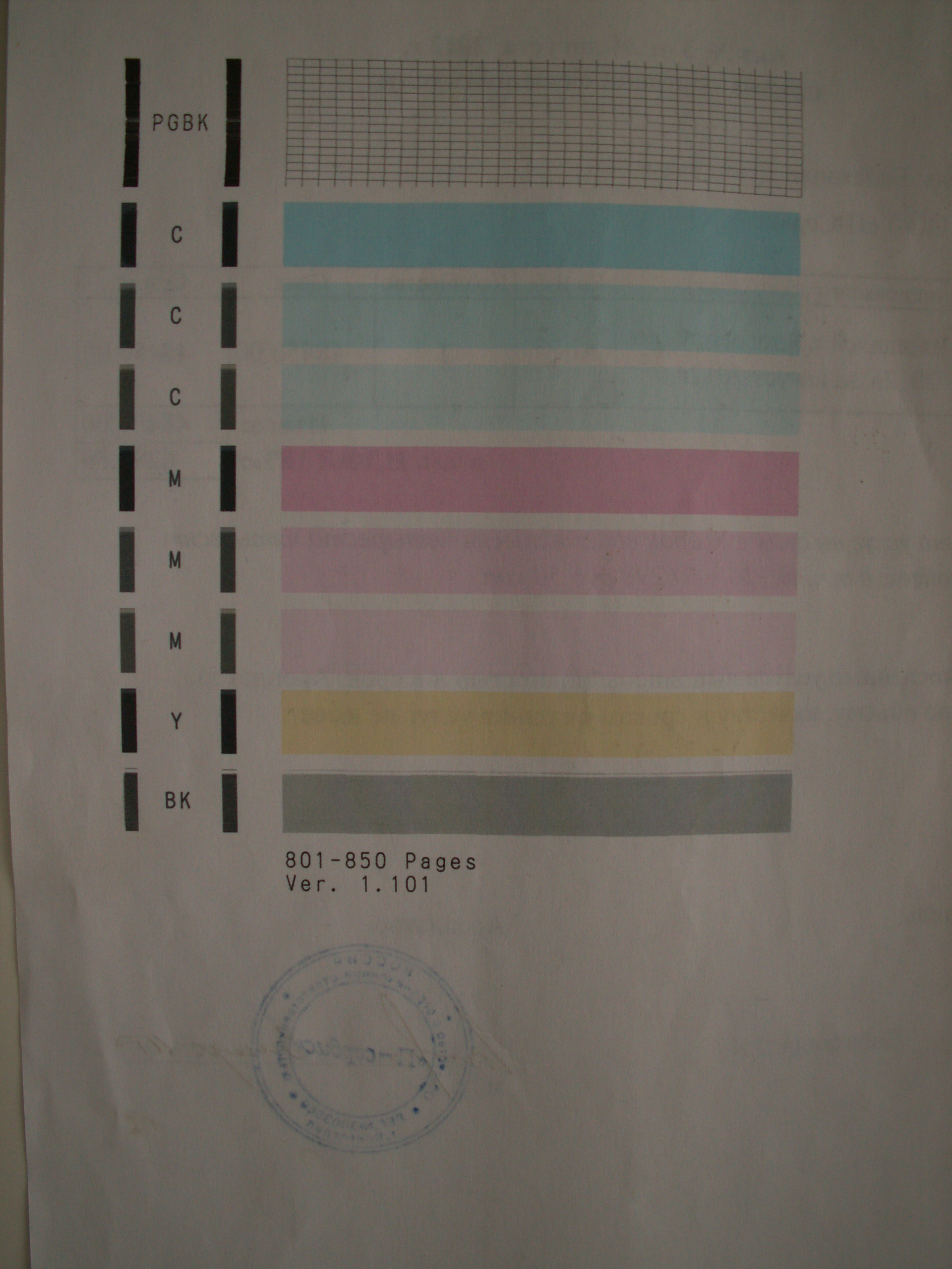

Сделал очистку и две глубоких очистки, вот дюзы:
А тест дюз до этих очисток есть?
Фотографируйте при лучшем освещении и не полностью лист, а только тест дюз, чтобы было лучше видно.
В любом случае, может Вам все-таки поменять черные пигментные чернила? На ОСР, например. Наших Вы там не найдете все равно.

Прикрепил пдфник с тестом. напечатайте его в стандартном качестве и обычная бумага. Думаю должно двоить на всех цветах. ИМХО тут проблема и с матовым черным(судя по тесту дюз) и с энкодерной лентой(на распечатке с текстом, с начала страницы меньше двоит, чем к концу страницы).
Если будет двоение и на цветах то мойте энкодер а потом меняйте матовый черный.

Freeman Pro., распечатал ваш тест. Фото не прикладываю, ибо см. выше. Но на словах скажу - цветные квадраты идеальные, всех трёх цветов. А вот у чёрных вертикальные линии болтаются влево-вправо (смещение где-то 0.5мм). Горизонтальные ровные.

Ясно, спасибо за помощь. А этот пзк можно "спасти"? В смысле откачать из него эти чернила и залить другие.
| Сообщение #319 Отправлено 26 января 2017 - 13:08
Можно. Просто промыть паралон картриджа от старых чернил. Ну и сам отсек для чернил.
Не надо ничего спасать. Выдавить чернила (дуть сквозь вент.отвертие), если они там еще есть, заправить другие.
А как Вы потом промывать от промывки будете?? Это не так просто, как кажется. Пойдет уйма обессоленной воды. Пробовали смывать мыло с рук дистиллятом? Отож!
Промывки обычно имеют очень низкое поверхностное натяжение и сильно пенятся. И то, и другое очень плохо для чернил - портятся их свойства.
