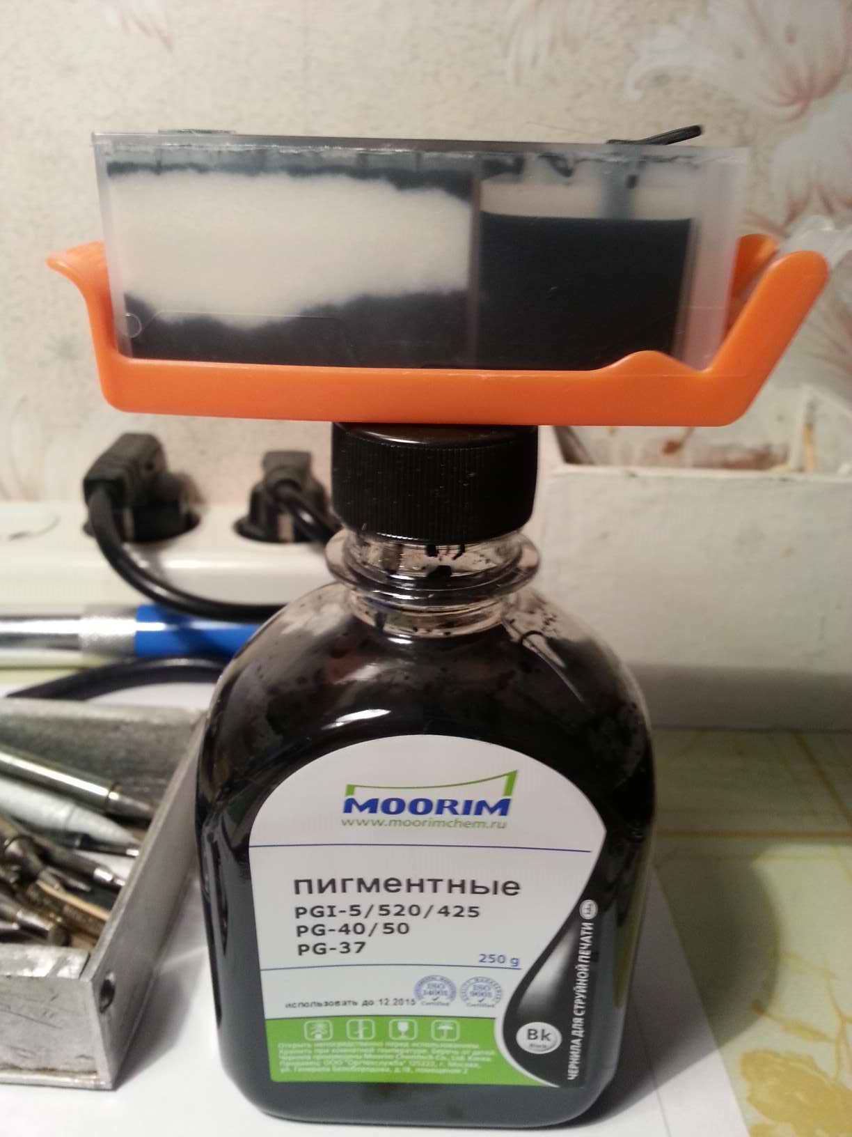

|    Сообщение #129 Отправлено 22 февраля 2014 - 15:57   vladi552
Такие вот картриджи и чернила
Прикрепленное изображение: foto2.jpg
|    Сообщение #130 Отправлено 22 февраля 2014 - 16:39   Don
Просмотр сообщенияvladi552 сказал:
Интересно, а сколько времени занимает впитывание OCP BK235?
На картриджах нано2 недолго. точно не скажу, но как то ждать не охота было пока до конца пропитается, перевернул и добавил несколько капель в губку. Пару минут подождал и в принтер.
Оставляйте до утра. Может пропитается.

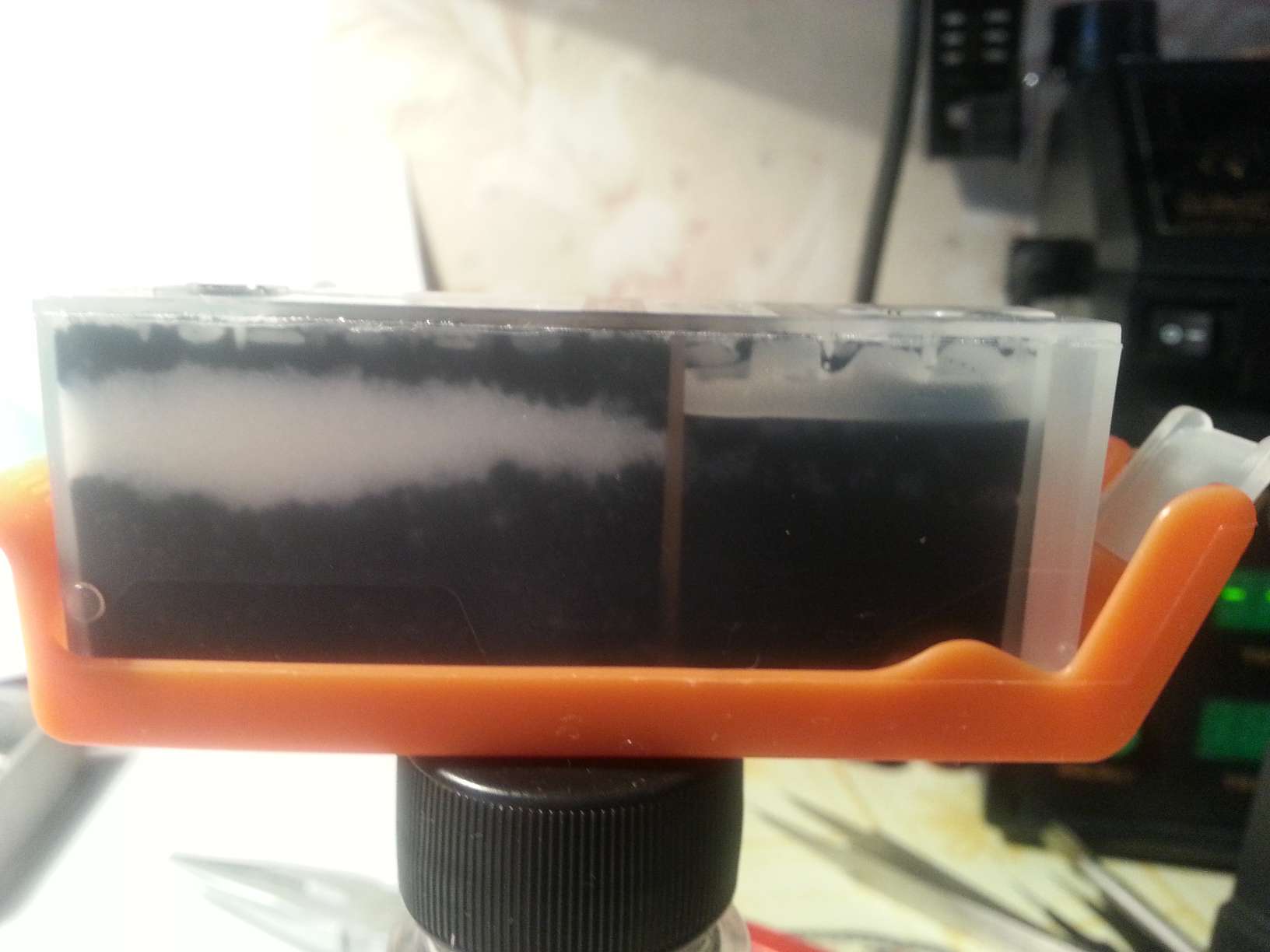

Я вроде понял, во что вляпался. Посмотрите на фото картриджа в настоящий момент. Видно, что перевернув картридж воздушным вниз для прокапывания пигмента через рабочее отв., по щелям внутри чернила пробежали к воздушному отв.и заполонили его. Теперь в картридже организовалась ВОЗДУШНАЯ ПРОБКА из непропитанной посередине губки. Ясно, что этот воздух сложно удалить, т. к. чернила сверху и снизу и воздушное работает теперь видимо не так хорошо как раньше...
Вот же блин засада...
Прикрепленное изображение: PGBK450.jpg

vladi552, суньте шприц в воздушное отверстие. Высосите воздух и энное кол-во чернил, если надо)
|    Сообщение #138 Отправлено 23 февраля 2014 - 11:05   vladi552
При наклоне картриджа к воздушному из него начинают вытекать чернила, которые отсасываю шприцем. Но это не помогает. Если вы имеете ввиду ввести иглу через воздушное в полость непропитанной губки, то это невозможно - в этих картриджах воздушное напрямую с губкой не контактирует.
Наверно, стоит попробовать вставить картридж в принтер и использовать его. Отсос чернил во время работы создаст условия для принудительного промокания чернил как сверху воздушной пробки, так и справа из резервуара. Может попробовать так?
|    Сообщение #139 Отправлено 23 февраля 2014 - 11:16   localhost
Угу, попробуйте, дабы завоздушить ПГ и найти себе ещё больше проблем...
Что-то не везёт вам... :(
Не наклоняйте картридж и пробуйте отсасывать воздух из воздушного отверстия (не иглой).
