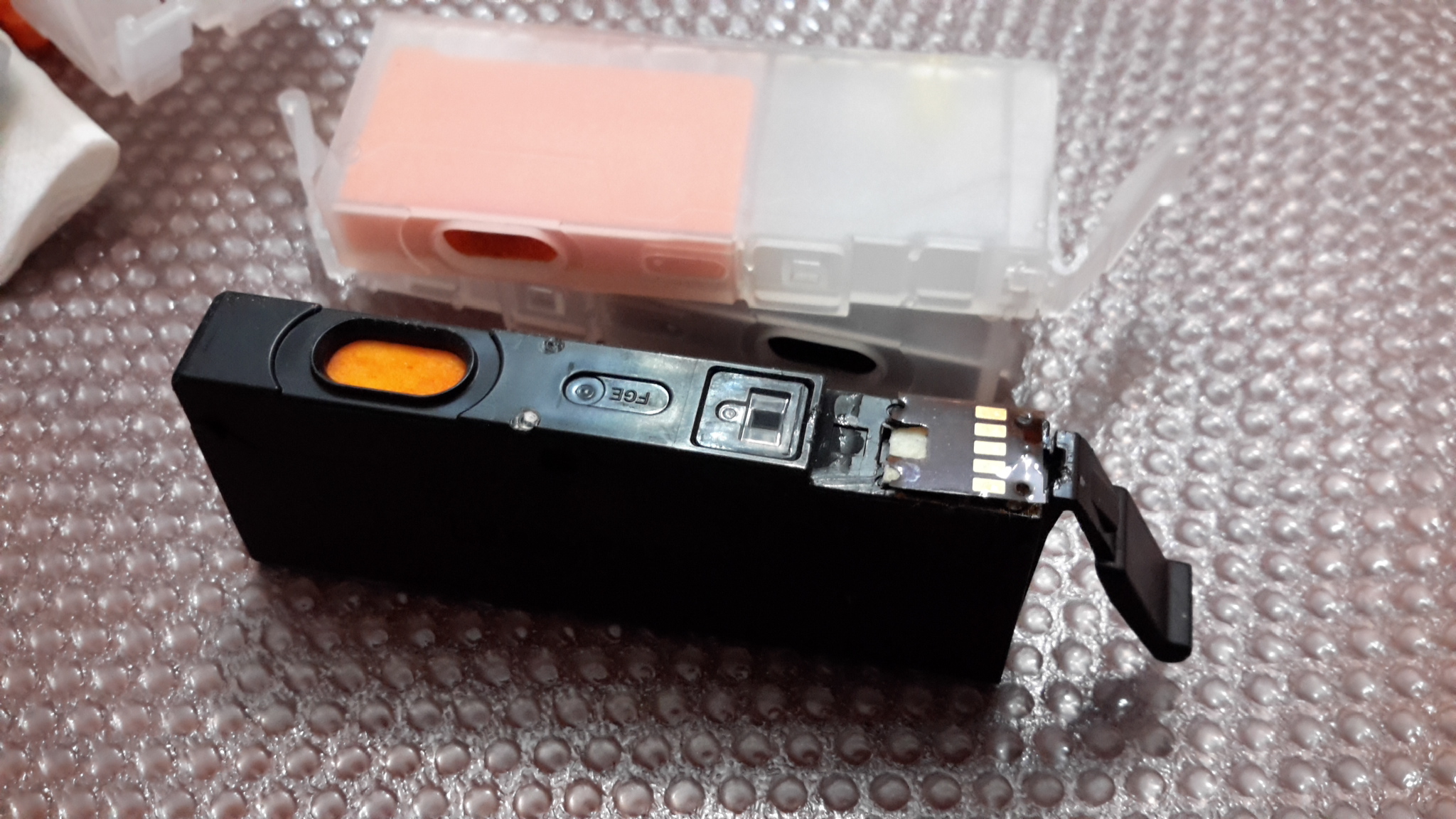

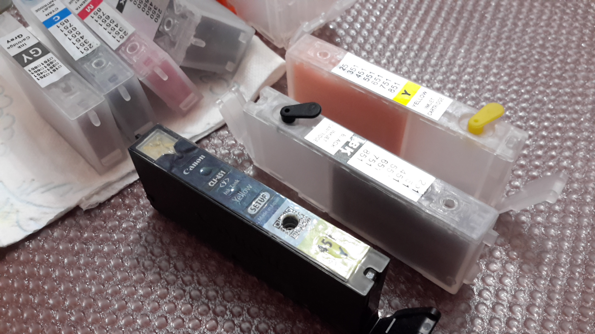

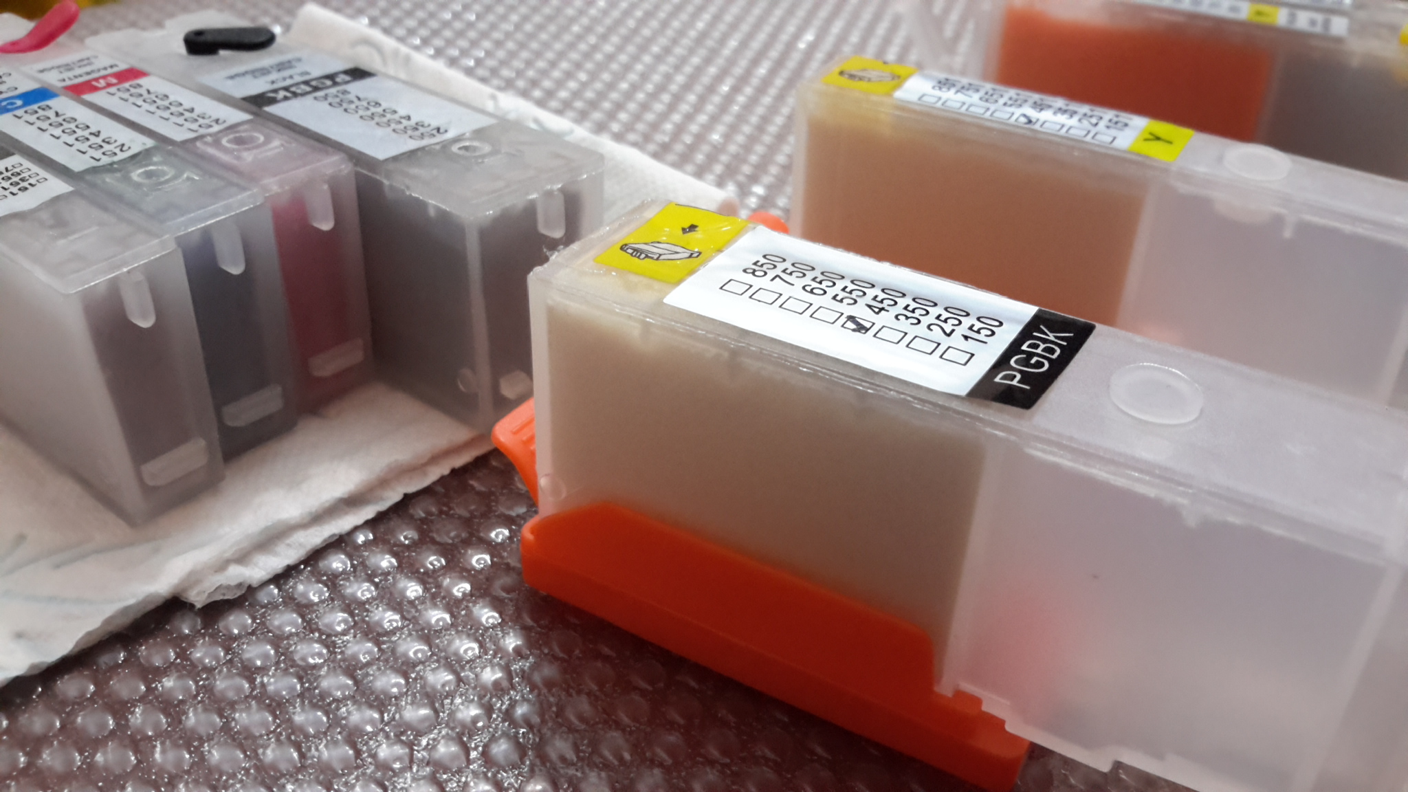

|    Сообщение #179 Отправлено 29 апреля 2015 - 19:56   rassvet
Самый подходящий вариант-промывать не прокалывая иглой губку
Медленно и размеренно заливая промывку изначально а далее дисц воду
Стекает все без всяких принудительных воздействий
Да медленно но вы не наносите губке никаких механических повреждений
Губка очищается и как новенькая.......
Прикрепленное изображение: 1430333063545.jpg
Прикрепленное изображение: 1430333148350.jpg
Идеально отмыть сложно таким образом но главное не нарушать целостность губки
Да кстати при промывке чип лучше снять
Прикрепленное изображение: 1430333403153.jpg
Обратите внимание-это новые картриджи с них сняты чипы и установлены на оригинальные
Работают замечательно
Проблема в том что на всех левых картриджах какие только мы не пробовали протекают чернила
Исключительно с оригинальными картриджами проблем нет
Проще купить на aliexpres.ru комплект картриджей с чипами за 500р и снять чипы и установить на кэноновский картридж чем покупать и пытаться использовать левак
Неблагодарное это занятие да и дороже в разы
