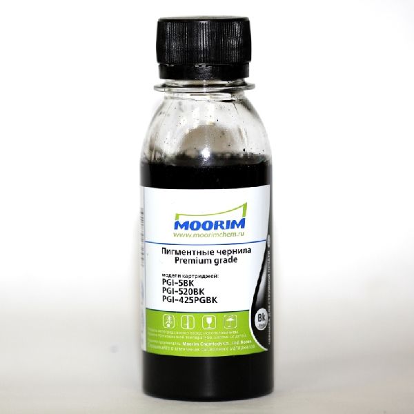

Проделал следующее:
1. Берем простую бумагу и указываем ее в драйвере.
2. Делаем тестовый вордовский документ, где рисуем частокол тонких вертикальных линий, в т. ч. черных.
3. Печатаем этот тест в качестве "стандарт" - все линии тонкие как на оригинале, ТОЛЬКО у пигментных черных - искажения!!!
4. Печатаем этот тест в качестве "высокое" - все линии тонкие как на оригинале, ТОЛЬКО пигментные черные - почти без искажений и ТОЛСТЫЕ. Последние выглядят как будто резкости на них нет...
Считаю, это повод для осторожного оптимизма. Оказывается, возможно все исправно, просто данный Инктековский пигмент действительно не может правильно распыляться на высокой скорости качества "стандарт" и имеет заметно более низкое качество на "высоком"!!!!
Посоветуйте последнее. Через неделю придут два новых комплекта ПЗК - что же заливать в пигментный картридж:
1. OCP BKP235
2. OCP BK35
3. Пигмент MOORIM
OCP придется заказывать, а MOORIM придет вместе с ПЗК. Руки чешутся попробовать MOORIM... )))

| Сообщение #111 Отправлено 17 февраля 2014 - 17:11
Мурим - это опять-таки корейский пигмент... Кто-то говорит, что это реально крутая фирма. Но лично я больше не доверяю корейским пигментам. Я бы залил BKP235.
