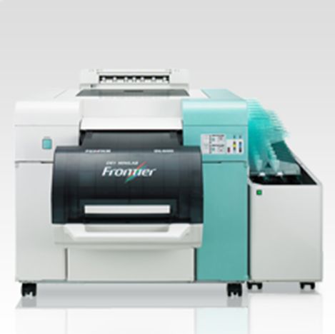

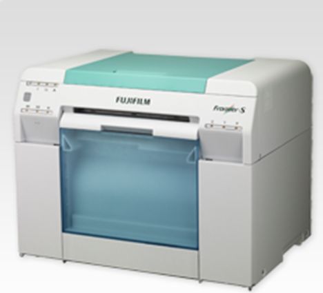

Frontier-S и Frontier DL 600
Полное название?
Frontier-S DX100 и Frontier DL600 Dry Minilab - эти?
Durst Lambda 131 уже нашли.

Это можно не искать.
Вообще-то странно. Это струйные минилабы, а нам действительно ни одного пока не удалось найти. Почему??
В основном печатают на "химии" Frontier,а также на Noritsu, AGFA. Если честно, то неожиданным оказался результат.
Я начал с того, что обошёл все лабы в городе и отпечатал тесты с каждого
Что-нибудь осталось? Покажите, если есть.
Durts Lambda нашли, но он на ремонте оказался, детали ждут какие-то. Сроки не назвали. Будем ждать.
